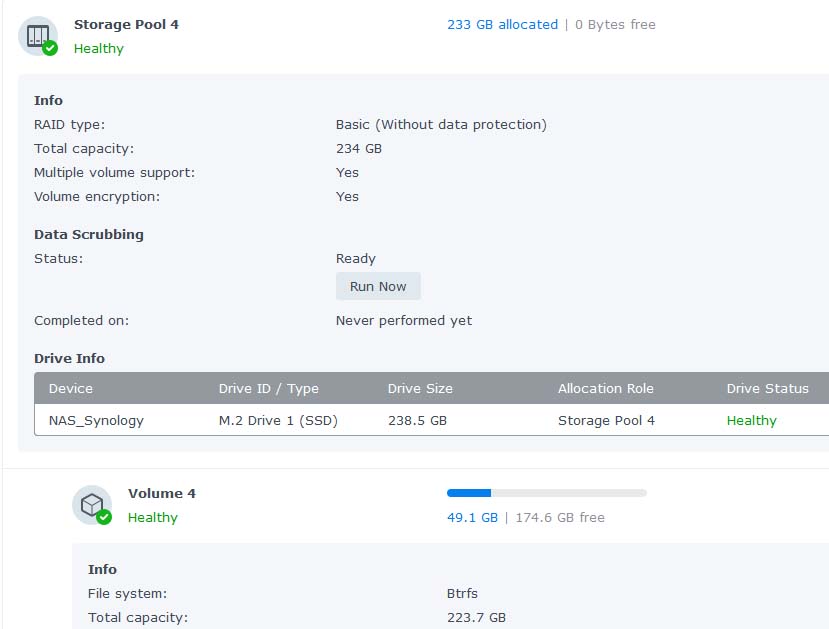

"Snadná" migrace HA na Synology pokračuje. Přišel M.2 disk, na kterém by HA měl běžet. Samozřejmě Synology toto umožňuje jen pro své disky. Takže dle návodu na https://github.com/007revad/Synology_M2_volume se spustí skript, který zpřístupní i jiný disk. Popřípadě dle videonávodu na https://youtu.be/sclQprHsXQE?si=aVyRt4a_gddKzBUX
Pak už je možné na M.2 disku vytvořit prostor pro virtuální stroje: Do M.2 disku provedena migrace z HDD a ověřeno, že vše funguje.
Synology systém je ve verzi DSM 7.2-64570 Update 3. Po každém update se musí provést opětovné zpřístupnění tohoto nekompatibilního M.2 disku. Tak až takový update proběhne, ověřím si, že disk s daty HA jde zpřístupnit, aby se nestalo že přesunu HA na Synology a tam přestane po update DMS Home assistant fungovat.

Tento white-listing ma celkom nasral, zatiaľ NVMe na DS923+ nepoužívam, nemám chuť vypínať a migrovať virtuálky pri každom update DSM a potom naspäť. Ten R1600 nie je až taká raketa aby benefitoval z NVMe oproti SATA SSD. Ale mám zopár NVMe voľných, možno to tam strčím len pre zaujímavosť...

Nemyslim ze jde o whitelisting. Spis je problem v tom, ze synology m.2/nvme sloty vyhradilo pro cache disky a jako normalni disk pro volumes nejdou pouzit. Tohle odstrani ten script. Dat si tam normalni data bych se bal. Kdo vi co s tim dostane synology pri upgrade za napad. Kdyz uz ssd, dal bych je do normalnich slotu. Nemyslim si, ze v synology je potrba takova rychlost, kdzy je stejne na gigabitu max
