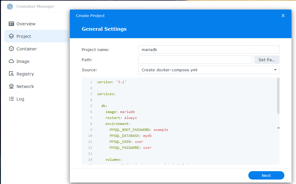

A ex-Docker package je teraz Container manager, síce GUI klikátko, ale dá sa tam priamo vložiť compose YAML, takže by som ho vôbec neznevažoval! Export a import sú taktiež úplná samozrejmosť. A pre tých čo chcú, SSH access na konzolu je otázka zaškrtnutia jedného checkboxu...

Priznam sa ze ten ich tool nepoznam. Tym ako som programator, tak mam radsej ked veciam rozumiem a preto pouzivam docker-compose rucne a volume si nastavujem tak, aby som s pripadnou migraciou nemal problem. Pokial to synology zvladne preniest na par klikov, tak super.
