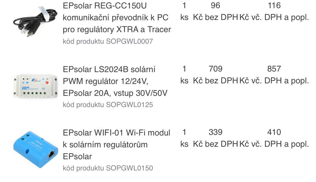

Epever MPPT 20A stojí od 2000 Kč, běžná cena je kolem 2200-2300 Kč a 30A od 2300 Kč a běžná cena 2600-2800 Kč. Takže pokud nedostaneš ten PWM regulátor zadarmo a k tomu ještě pětistovku za to, že jsi si ho vzal, tak nemůže být rozdíl 2500 Kč

A co to je za regl? Urcite ne LS XXXXB

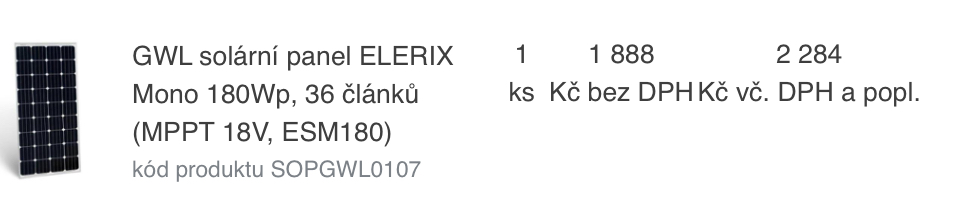

Panel 3850,-

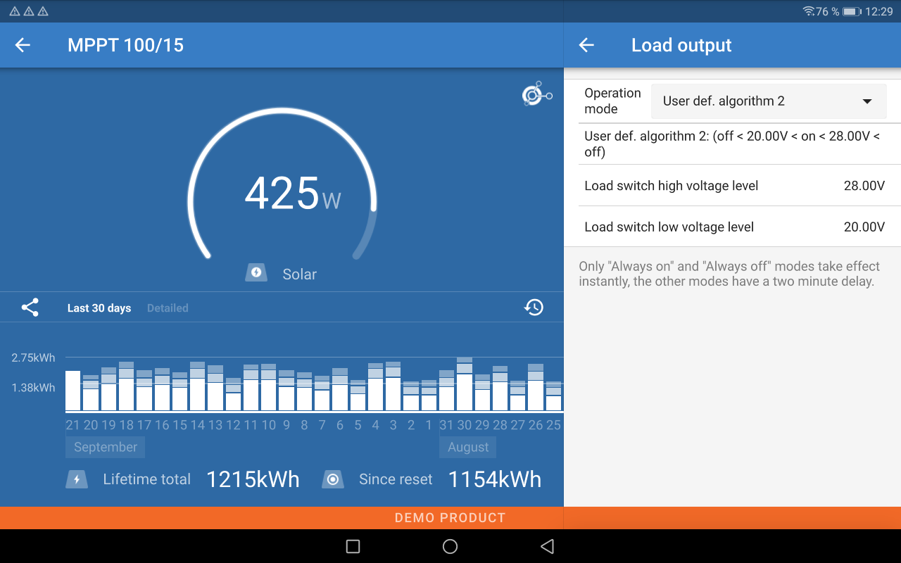

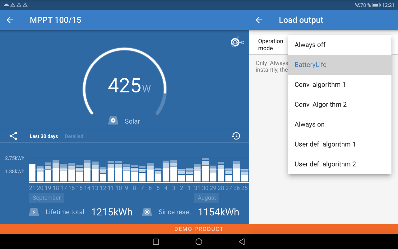

Já jsem ty slabé mppt od victronu 75/15 neměl v ruce takže jak se odpojuje výstup load netuším (velké mppt load výstup nemají).
Ale u těch velkých mppt od victronu se dá nastavit vše!
Předpokládám že to půjde nastavit i u těch menších.
U toho mppt když bude panel 450W s 36V tak ti klidně dá i těch 20A i když má na štítku 12A protože se výkon převede to je právě kouzlo mppt!
Takže když pořídíš 100/20 tak 20A dostaneš když to osadíš dostatečným panelem který bude mít výkon při požadovaném světle kolem 300W (takže osadit nějakým 450Wp ten 100/20 aby dodal 20A do 12V baterky potřebuje z panelu výkon 290W.)
Jinak samozřejmě existují verze s BT a bez BT!
U verzí s BT jde nastavit pin default 000000 ovšem ten jde resetovat kodem co je na štítku zařízení - takže když ho přišroubuješ aby normálně nebyl vidět - extrém je ho servat atd.... ovšem co pak záruka.

Zátěž nemusíš připojovat na Load, ale zapojíš přes pojistku a vypínač přímo na baterku a můžeš tahat kolik zvládne baterka. Při odchodu z maringotky vypneš vypínač a MPPT Ti bude udržovat baterku podle nastaveného napětí.
Předpokládám, že bluetooth je u všech Victroních zařízení stejný a je tam 6 místný pin.

2) ja potrebuji hlidat load vystup, aby to chranilo baterku a nekdo nemohl vybit baterku… to prave LS2032B umi, nepusti vic jak 20A a odpoji vystup pri poklesu napeti…
Rikam ze 1 x 12V bat. je podminka systemu.

Dokáže mi někdo říct, jestli ten 75 / 10, 75 / 15 dokáže odpojit při zadané úrovní napětí baterie? V popiskách to je napsáno, že si to odpojuje kdy chce, inteligentně. To je přesně to co nechci, chci si zadat, při jakém napětí se má zátěž vypnout
A co byste mi tedy doporučili osadit jaký panel / panely, a jaký regulátor, na 12 voltovou baterií? Podotýkám, že chci, mít možnost si zadat, při jakém napětí se má odpojit zátěž
