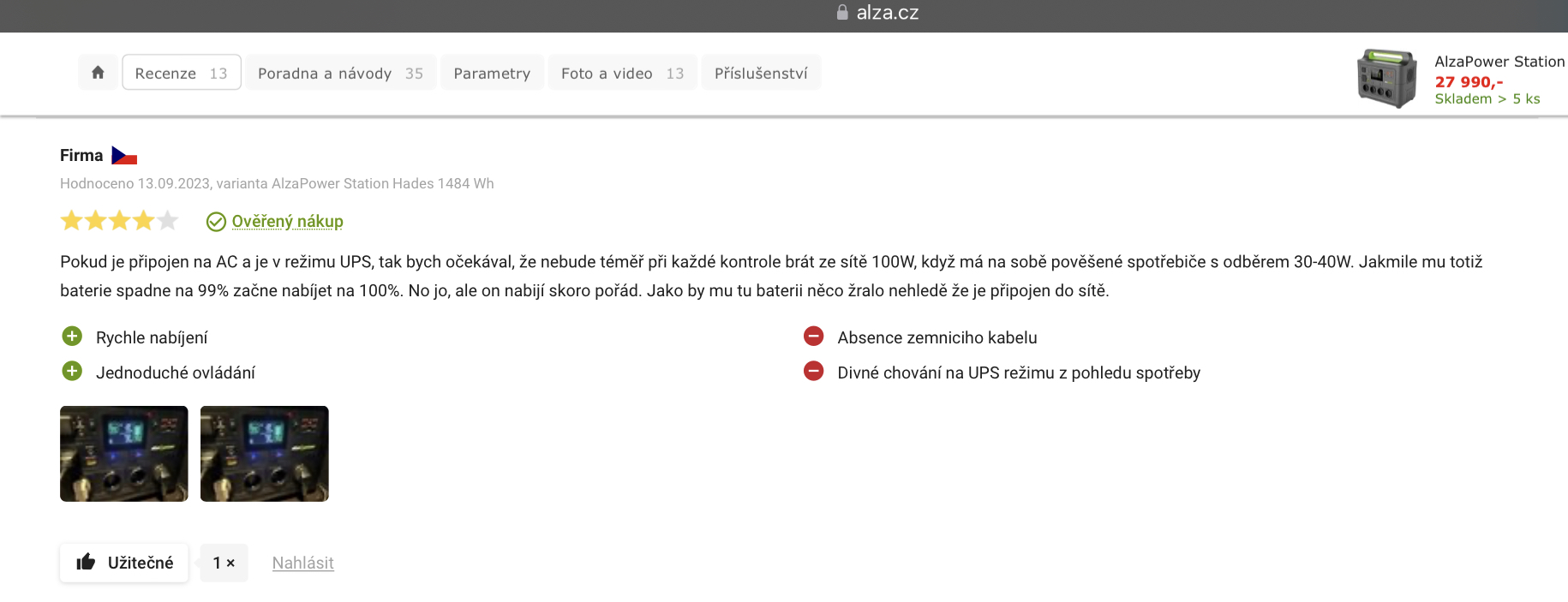

Mzona by ti stacilo vozit si velklou powerbanku
pred par dny byli na alza slevy na tu jejich
https://www.alza.cz/alzapower-station-h ... 89.htm?o=1
a po sleve stala snad 12 000

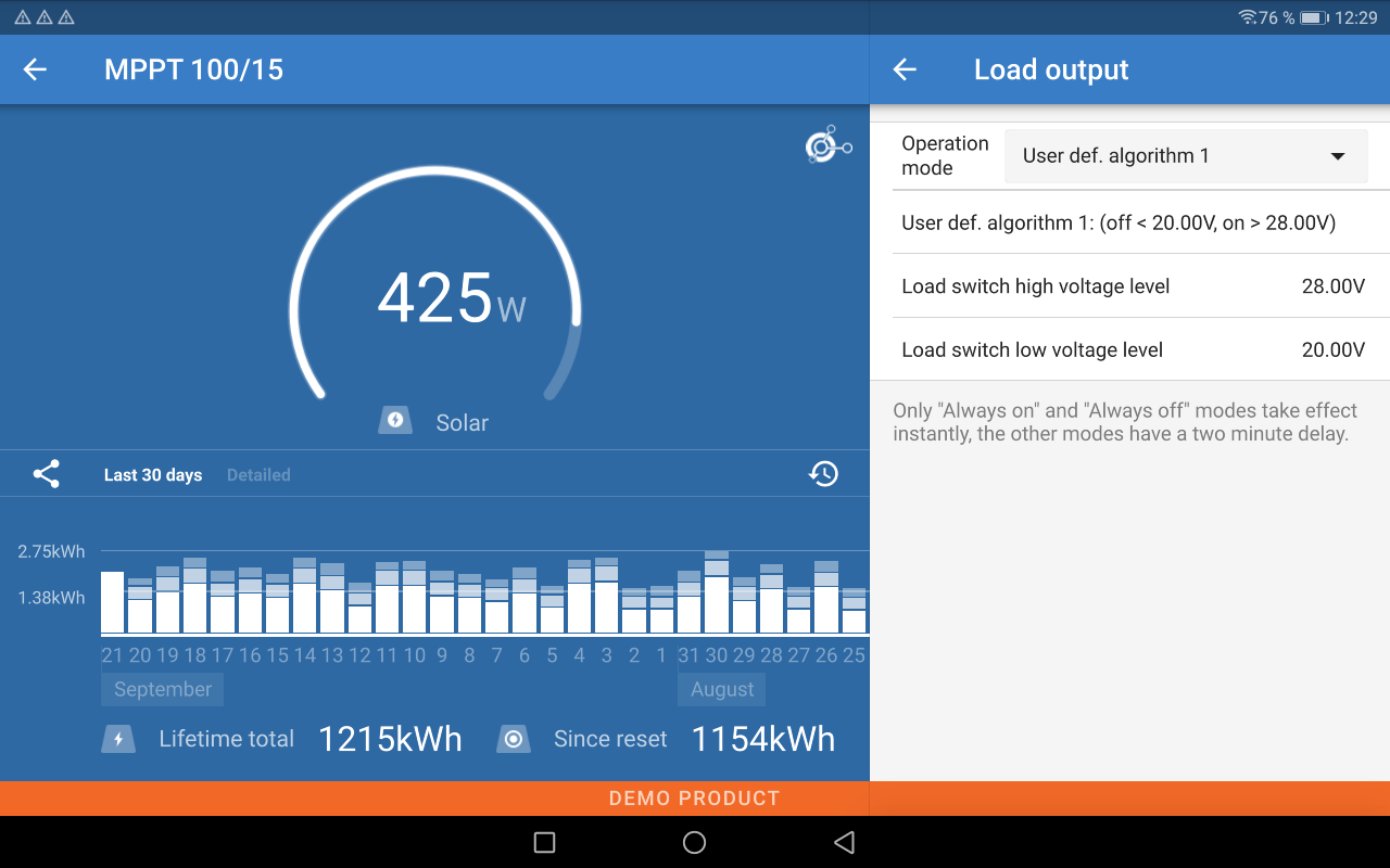

Já jsem ty slabé mppt od victronu 75/15 neměl v ruce takže jak se odpojuje výstup load netuším (velké mppt load výstup nemají).
Ale u těch velkých mppt od victronu se dá nastavit vše!
Předpokládám že to půjde nastavit i u těch menších.
U toho mppt když bude panel 450W s 36V tak ti klidně dá i těch 20A i když má na štítku 12A protože se výkon převede to je právě kouzlo mppt!
Takže když pořídíš 100/20 tak 20A dostaneš když to osadíš dostatečným panelem který bude mít výkon při požadovaném světle kolem 300W (takže osadit nějakým 450Wp ten 100/20 aby dodal 20A do 12V baterky potřebuje z panelu výkon 290W.)
Jinak samozřejmě existují verze s BT a bez BT!
U verzí s BT jde nastavit pin default 000000 ovšem ten jde resetovat kodem co je na štítku zařízení - takže když ho přišroubuješ aby normálně nebyl vidět - extrém je ho servat atd.... ovšem co pak záruka.

Panel dá víc než 10A párkrát v roce, když bude výjimečně jasno a chladno. Na štítku jsou uvedeny maximální hodnoty z laboratoře. V reálném provozu takových hodnot málokdy dosáhneš. U velkých MPPT můžeš nastavit maximální nabíjecí proud, u tohoto nevím. 12V zvládají asi všechny MPPT.Hyp píše: čtv zář 21, 2023 8:38 am
A ten tvuj panel muze davat vic jak 10A ne? A s MPPT 10A ho asi moc nevyuzijes… ?
A chci zustat u 12V… viz vyse.
Vyhledove jsem potreboval alespon moznost - cerpat 20A z baterky. Predpokladam, ze to z 10 mppt nejde…?
A konfigurace BT, jde prosim zabranit - aby se do toho nekdo cizi nehrabal? Důležitý je pro mě mít možnost upravit napětí, odpojovací napětí baterky, jako to má ten epsolar landstar. A victron mi umozni nastavit odpojovaci napeti? Viz odkazy v mem predchozim prispevku na LSxxxx … Asi ne co?
Zátěž nemusíš připojovat na Load, ale zapojíš přes pojistku a vypínač přímo na baterku a můžeš tahat kolik zvládne baterka. Při odchodu z maringotky vypneš vypínač a MPPT Ti bude udržovat baterku podle nastaveného napětí.
Předpokládám, že bluetooth je u všech Victroních zařízení stejný a je tam 6 místný pin.

Dokáže mi někdo říct, jestli ten 75 / 10, 75 / 15 dokáže odpojit při zadané úrovní napětí baterie? V popiskách to je napsáno, že si to odpojuje kdy chce, inteligentně. To je přesně to co nechci, chci si zadat, při jakém napětí se má zátěž vypnout
A co byste mi tedy doporučili osadit jaký panel / panely, a jaký regulátor, na 12 voltovou baterií? Podotýkám, že chci, mít možnost si zadat, při jakém napětí se má odpojit zátěž
