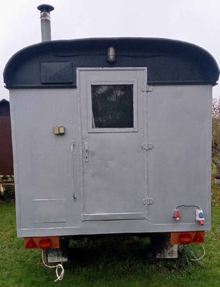

Ahoj,
I. Rád bych znal názor na flexibilní panel (y), mají nějakou sníženou životnost, případně jaké mají konkrétně nevýhody?
Mám v plánu to osadit na tuhle střechu, která není moc rovná, ale zase není kdoví jak zaoblená. Co byste dali? Klasiku nebo flexi?

Na takovou střechu normální panely, není třeba připlácet na flexibilní.
Taky chce zapřemýšlet zda je dát vodorovně na střechu a nebo mět zdvíhací konstrukci.

Re: Flexibilni panely dilema
Proste 12V, pres to nejede vlak
moje otázka než na cenu směřovala na životnost, případně jiné vlastnosti třeba jestli to má menší zisk na plochu atp. A taky kdyz se s tim pojede aby se klasika nerozlomila zejo
navic se mi nechce vrtat do strechy. Druha vec je kdyz na panel neco spadne treba vetev siska kroupy…
Pripadne konkretni linky na FVP. Jsem minimalista takze lowcost.

Hlavně nevím, jak ten klasický panel chytit na té střeše na obrázku…

PWM je akorát levné!
Jak to připevnit? Jednoduše přišroubovat
https://shop.mypower.cz/mont-n-sada-pro ... anel-10202
Tyto držáky mám jsou super, šrouboval jsem s nimi panely 200wp a drží to perfektně i přes to že píšou pro panely do 170wp

Ad drzaky, musim se podivat, zda ta strecha ma rovinu, protoze kdyby byla vyboulena tak se panel musi vypodlozit… A pockat asi na zimu, jestli pujde poznat, kde vedou nejake konstrukce pod tim plechem, protoze chytat to za stresni zrezly 0,5mm plech (ktery potrebuje oloupat a nater) vrutem asi neni to pravy orechovy - nebo mate nejaky napad jak trefit nejaky podklad? Taky bych mohl trefit elektricky rozvod pod tim nevim co tam je.
Ani nechci, aby mi do baterky valilo 16A, 11A staci.
Otazka je, kdyz bude odber spotrebice 12A - tak kolik pujde z PWM regulatoru do spotrebice a baterky? 16 nebo 11?
Rozdil (20A) PWM vs MPPT neni 1000,- to se mi nezda, spise tak 2500,- ? A take potrebuji, aby to bylo male a aby laicka obsluha nemohla vlezt do menu a abych si mohl nastavit voltaz regulatoru jako to umi LS Epever (pres seriovou linku), laicka obsluha ma pouze 1 tlacitko na vypnuti spotrebice.
Tak odhadem ti tam 11A nepoteče ani náhodou - odhadem tak 2-3A.
Když nebude svítit jak prase dostaneš z toho akorát pár watů. 5-10W.
Osobně bych vzal panel kolem 400-500W k tomu mppt od victronu:
Takže třeba takto:
Panel 450Wp 4000,- https://shop.mypower.cz/fotovoltaick-pa ... -r-m-11550
Mppt victron 75/15 2973,- https://shop.mypower.cz/victron-smartso ... -24v-13670
Takže celkem přibližně 7000,-
A toto tu maringotku přežije životnost 30 let minimálně pokud panel nerozflákáš.
Jinak mi tě to vnucovat nebudeme rady jsi dostal a záklopku na krk máš vlastní - akorát pak sem nechoď brečet že 200W s PWM dostaneš pouze 10W.
