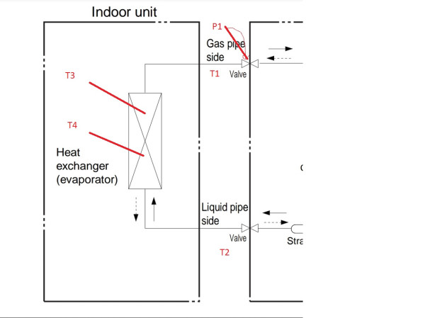

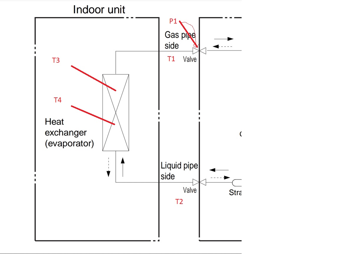

Jak píšeš tak to chápu taky, jen asi sleduji projevy bodu 1. Chová se v reálném prostředí dost divoce
Podle obrázku níže odhaduji, že tlak P1 je teplota varu průměru T1,T2,T3 a T4
Topení:
Vidím třeba, že T1-30st (teplota přehřátých par) a T3-30st (kondenzace) , ale pak očividně dojde k expanzi a T4-13st
a již kapalné chladivo se ohřeje na T2-19st okolní teploty. Plyne mi z toho závěr, že k expanzí nesmí dojít ve výměníku vnitřní jednotky, ale až na EV vnější. Doplním další chladivo a uvidím co se stane.
Zkusím vzít termo kameru, abych lépe prohlédl co se tam děje....
