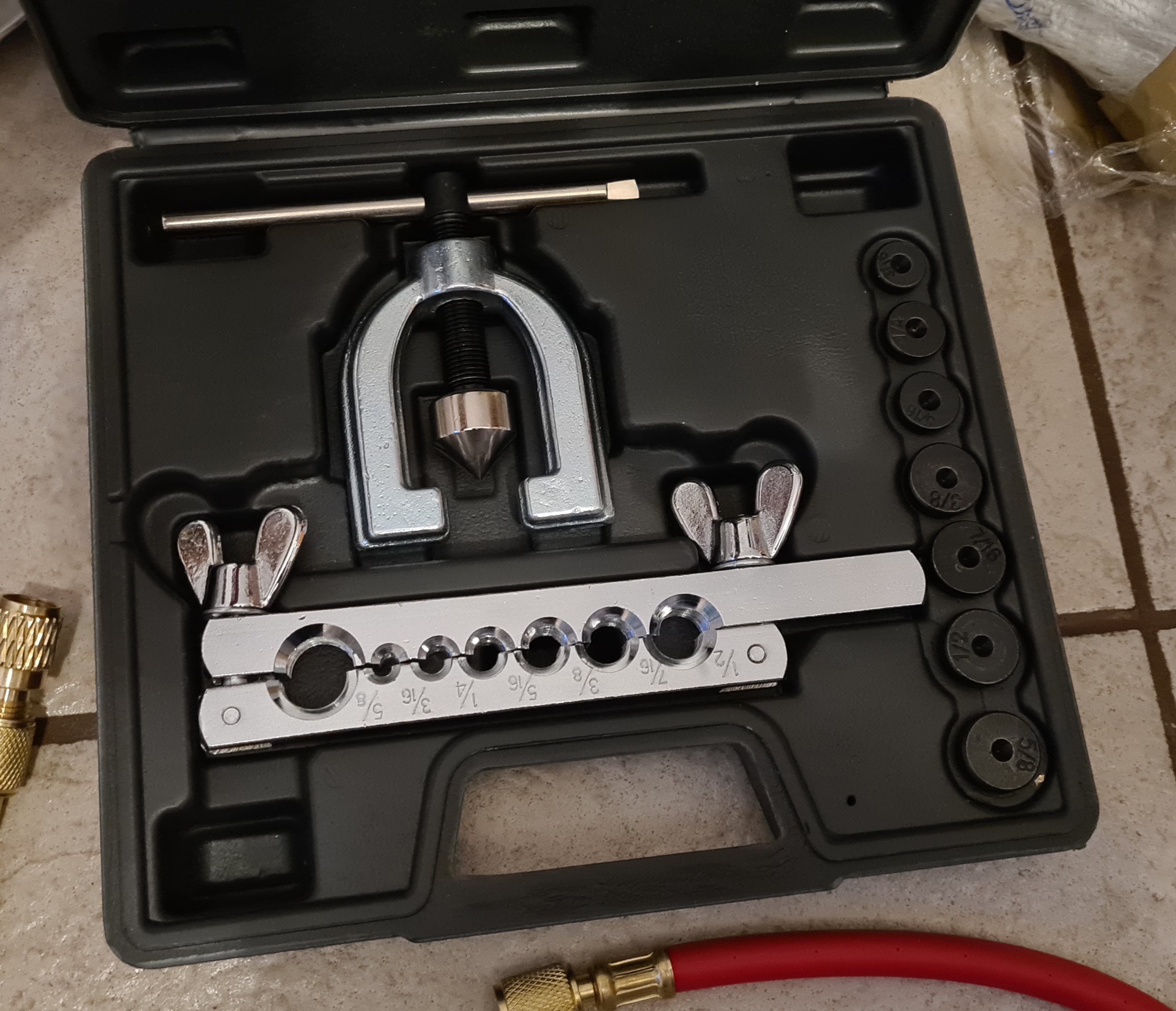

Co jsem zatím pořídil ..., zde by se mohli inspirovat všichni, kdo by si chtěli svépomocí nainstalovat split klimu

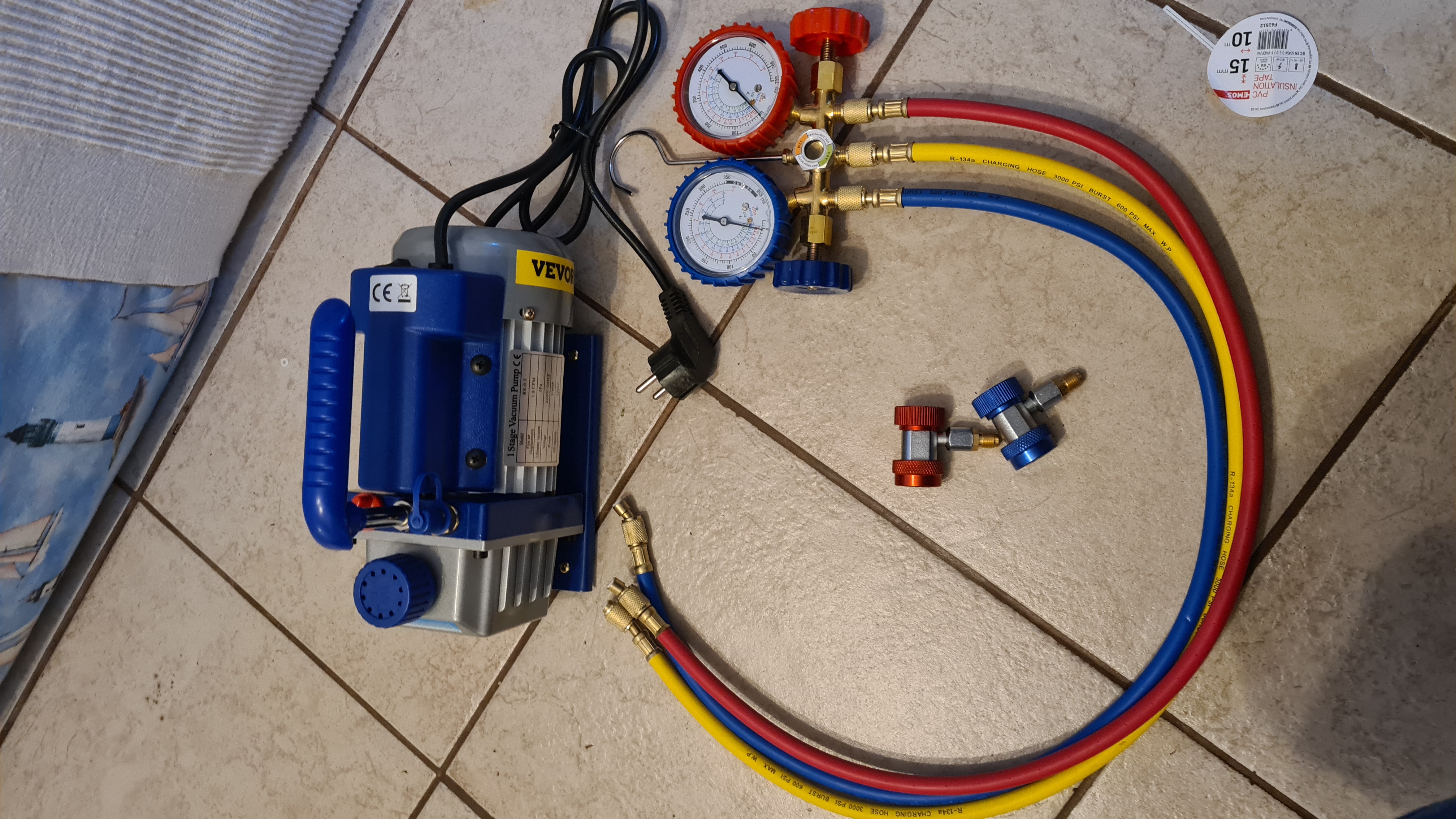

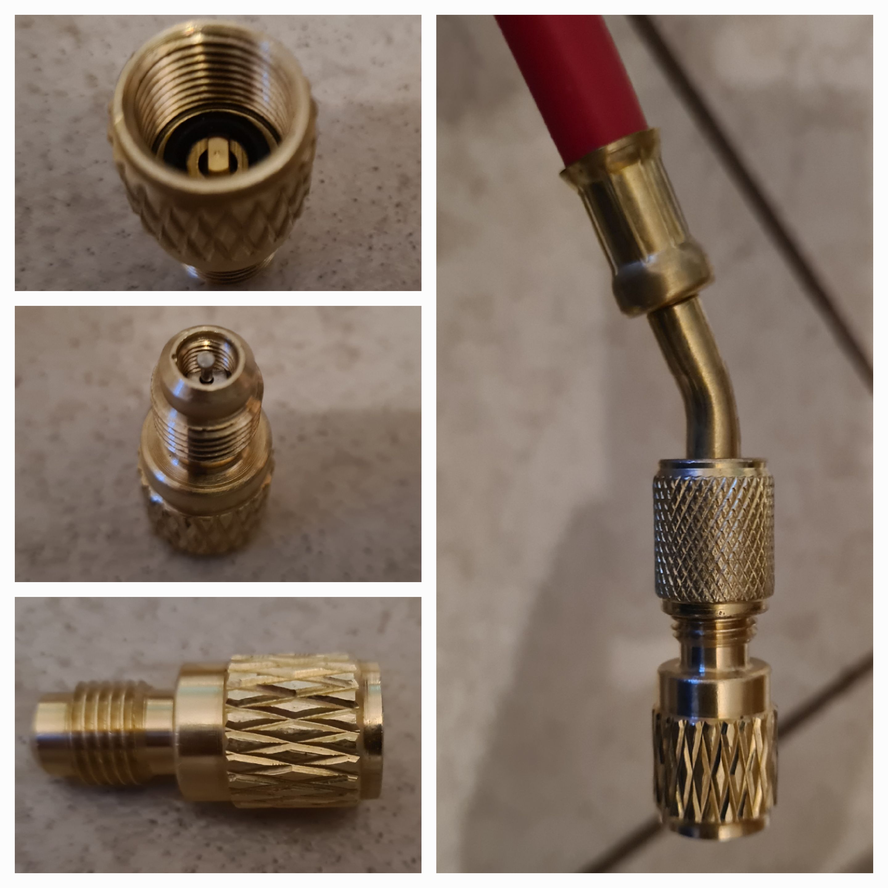

Hadice mají hadičníky se závitem SAE 1/4 vakuovačka dorazila suchá bez oleje
Sada na zahrdlení trubek, lze připravit rozšíření pro šroubované spoje nebo hrdla pro pájení natvrdo. Tato sada je jen pro palcové rozměry trubek
Pro připojení hadice k jednotce budete potřebovat redukci SAE 1/4 vnejší na SAE 5/16 vnitřní s ventilkem a odmačkáváním ventilku

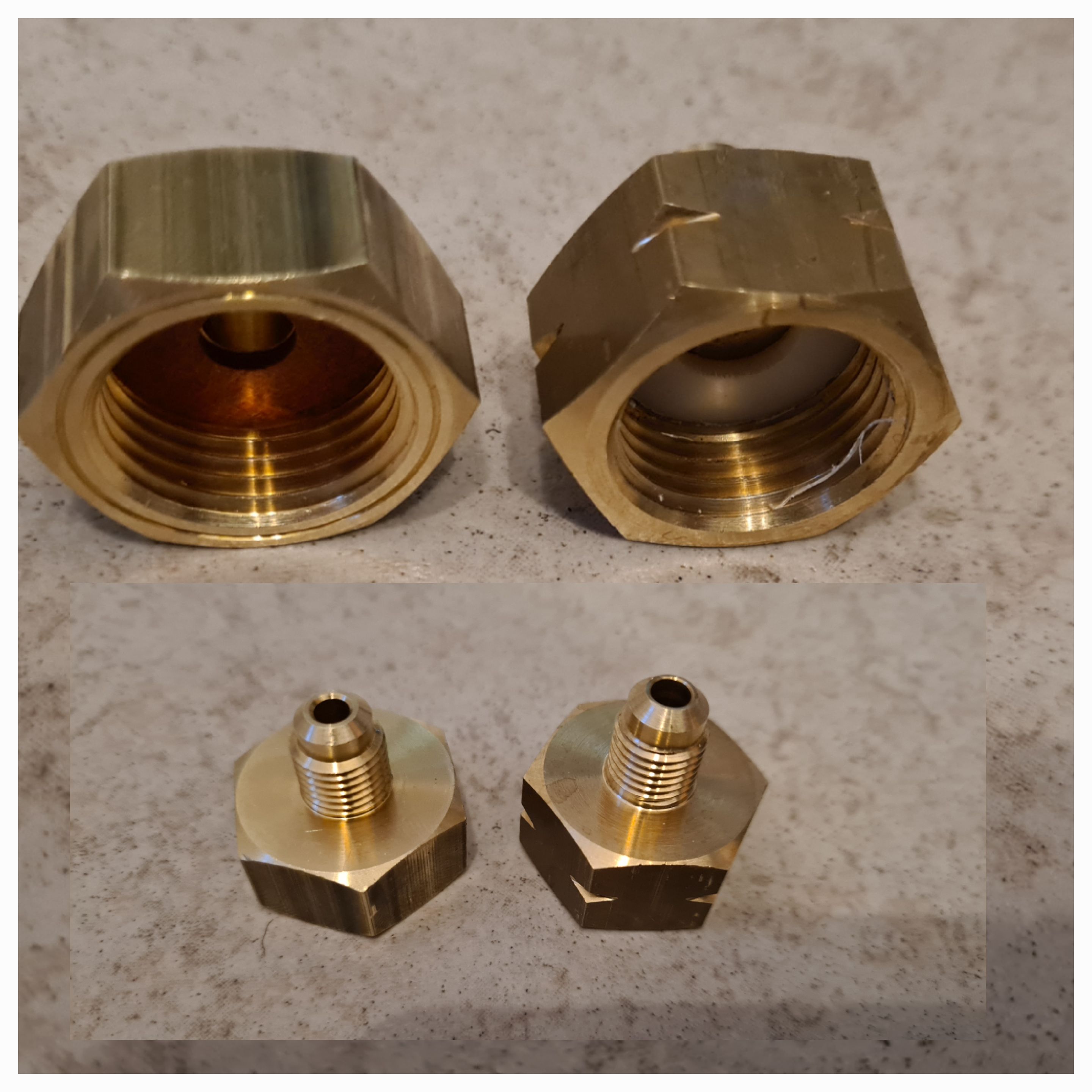

Redukce z W21.8 na SAE 1/4 - pravý a levý závit (velká bomba), v mém případě propan

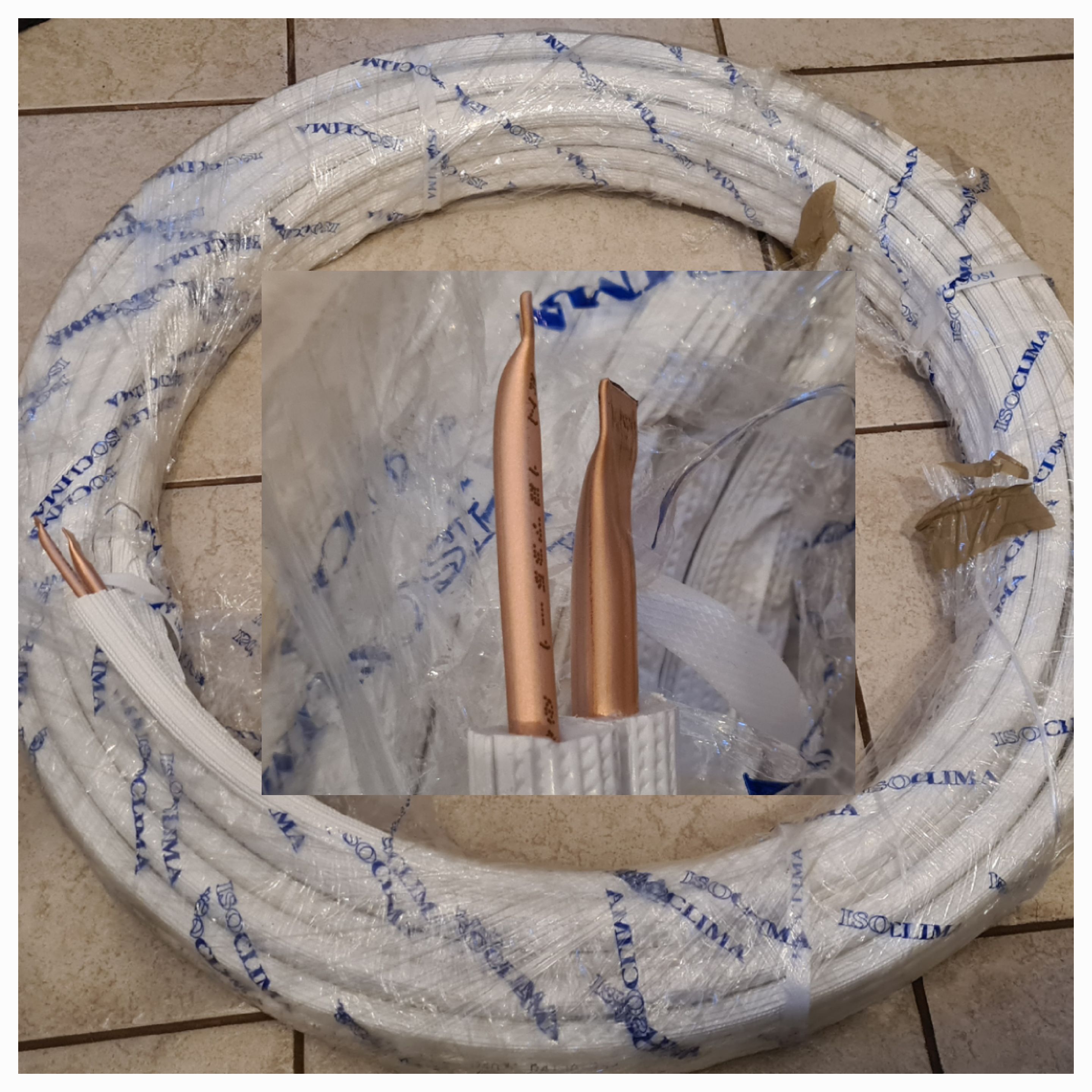

Propojovací trubka 1/4 a 3/8

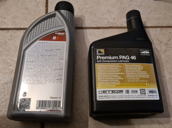

Vývěvový olej do vakuovačky a kompesorový olej do klimatizace - náhodně vybráno co mi přišlo pod ruku

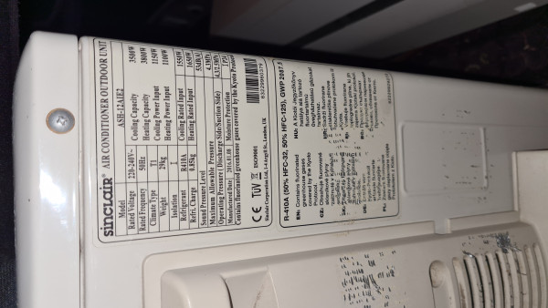

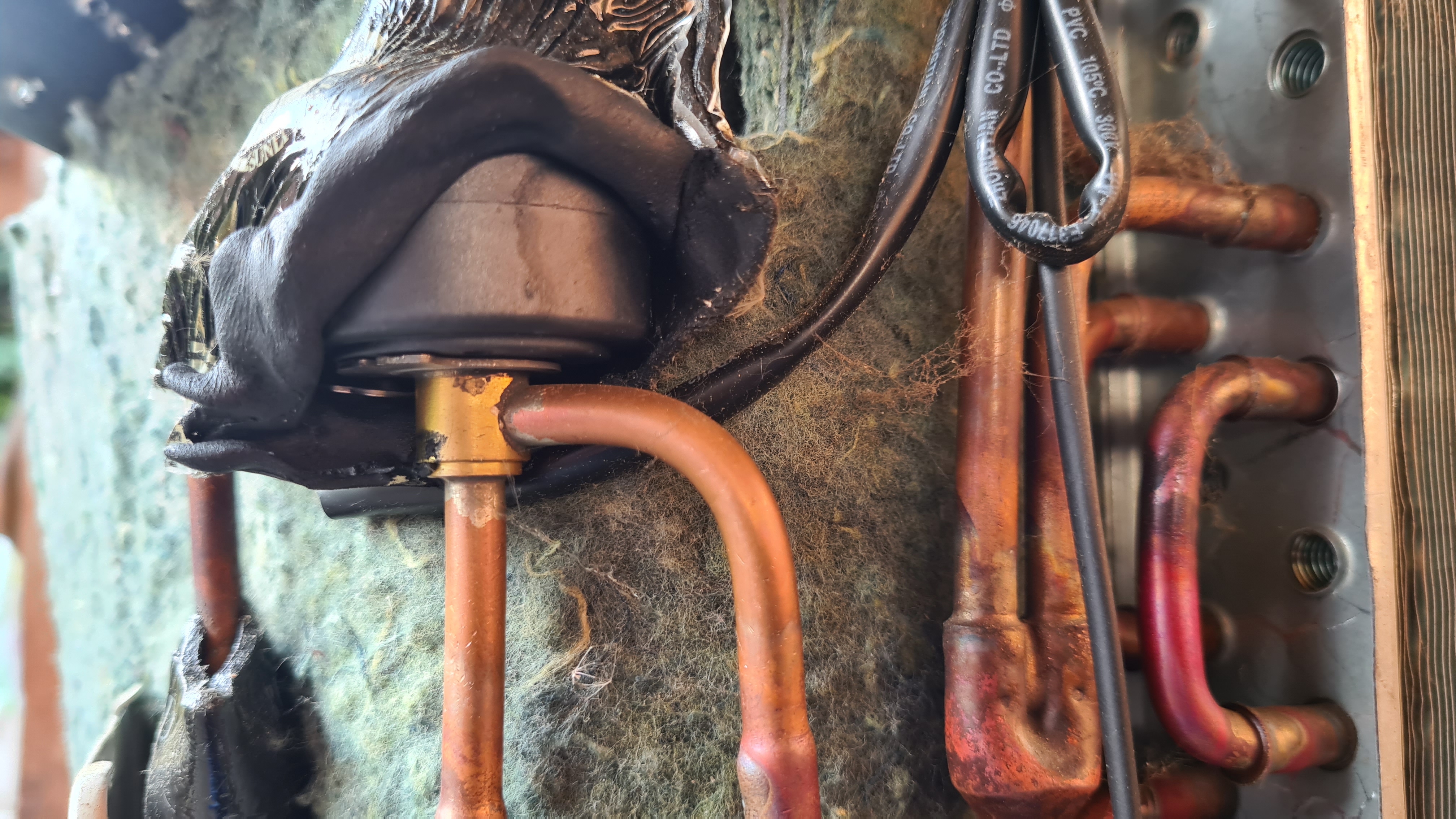

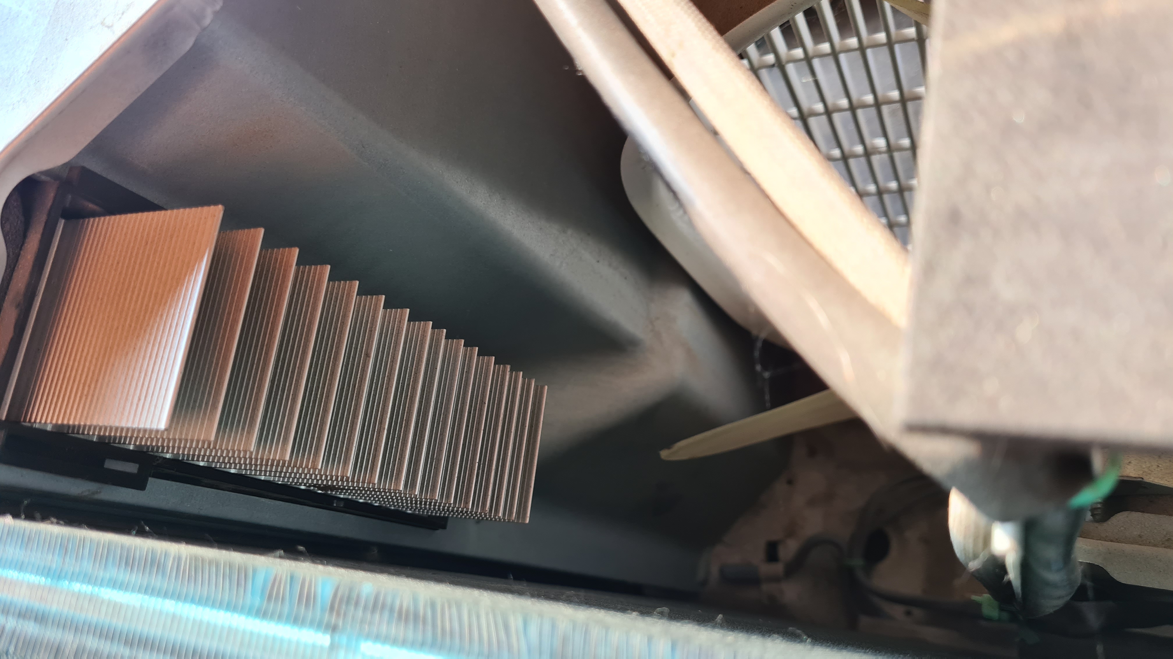

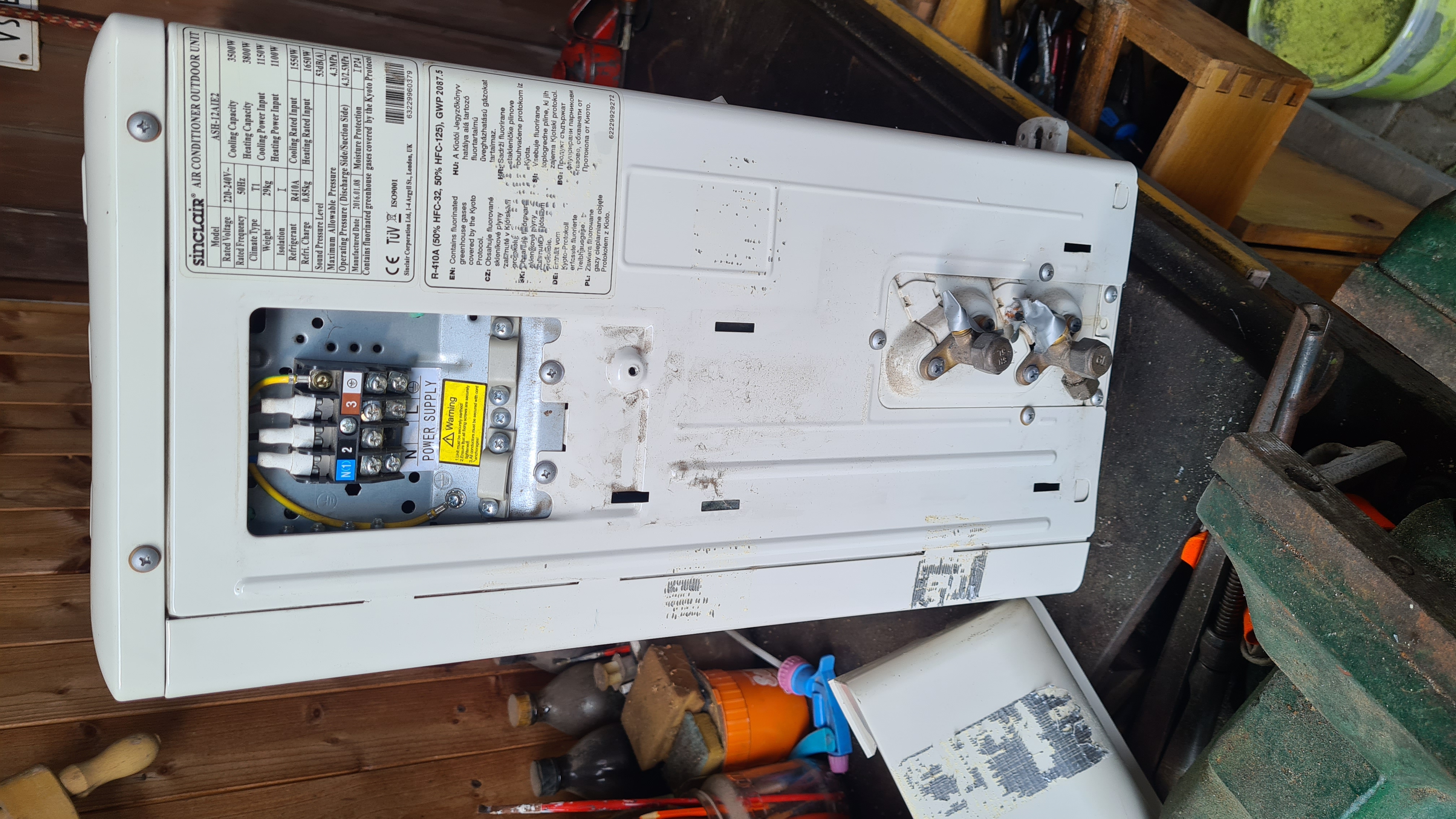

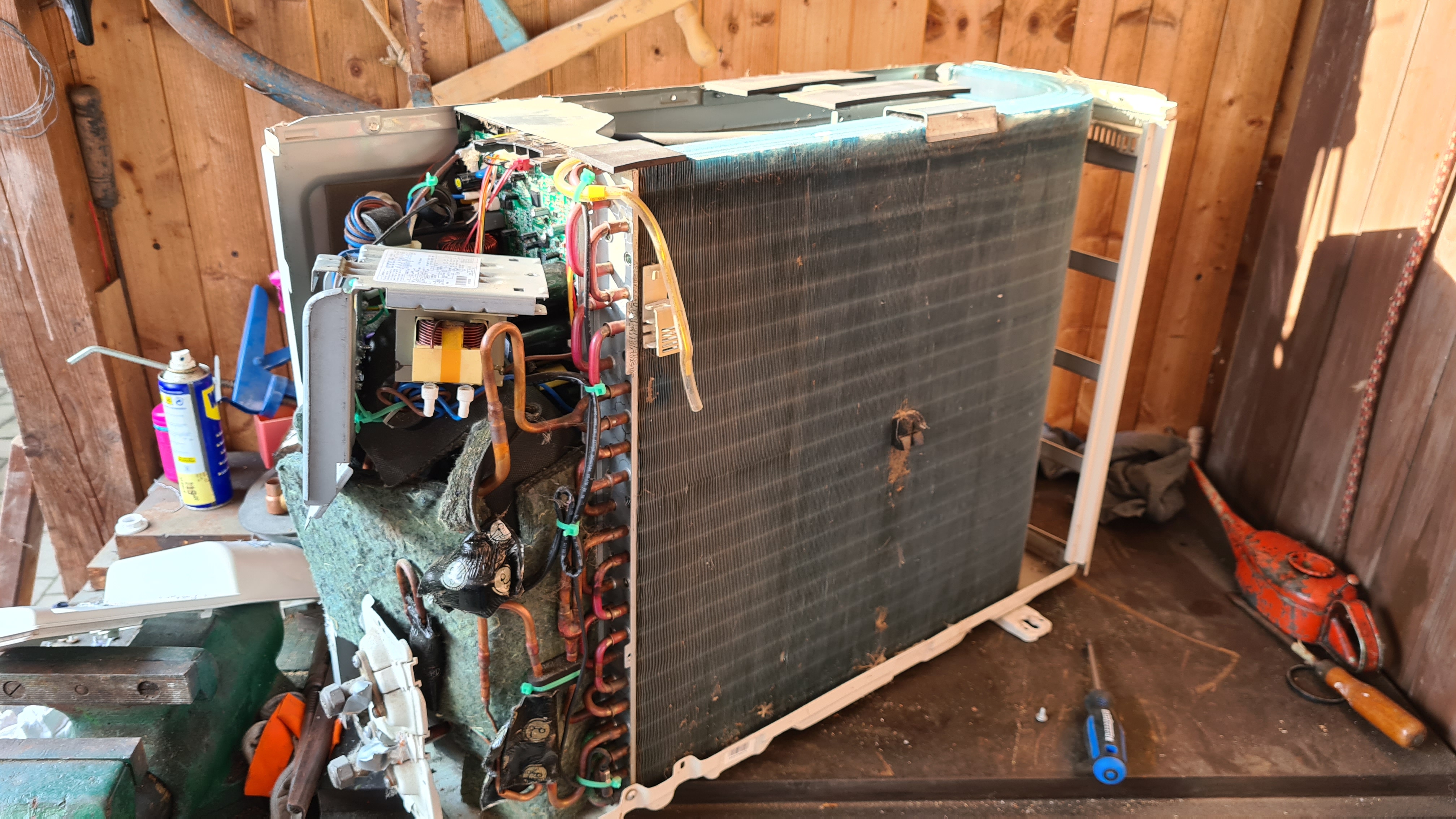

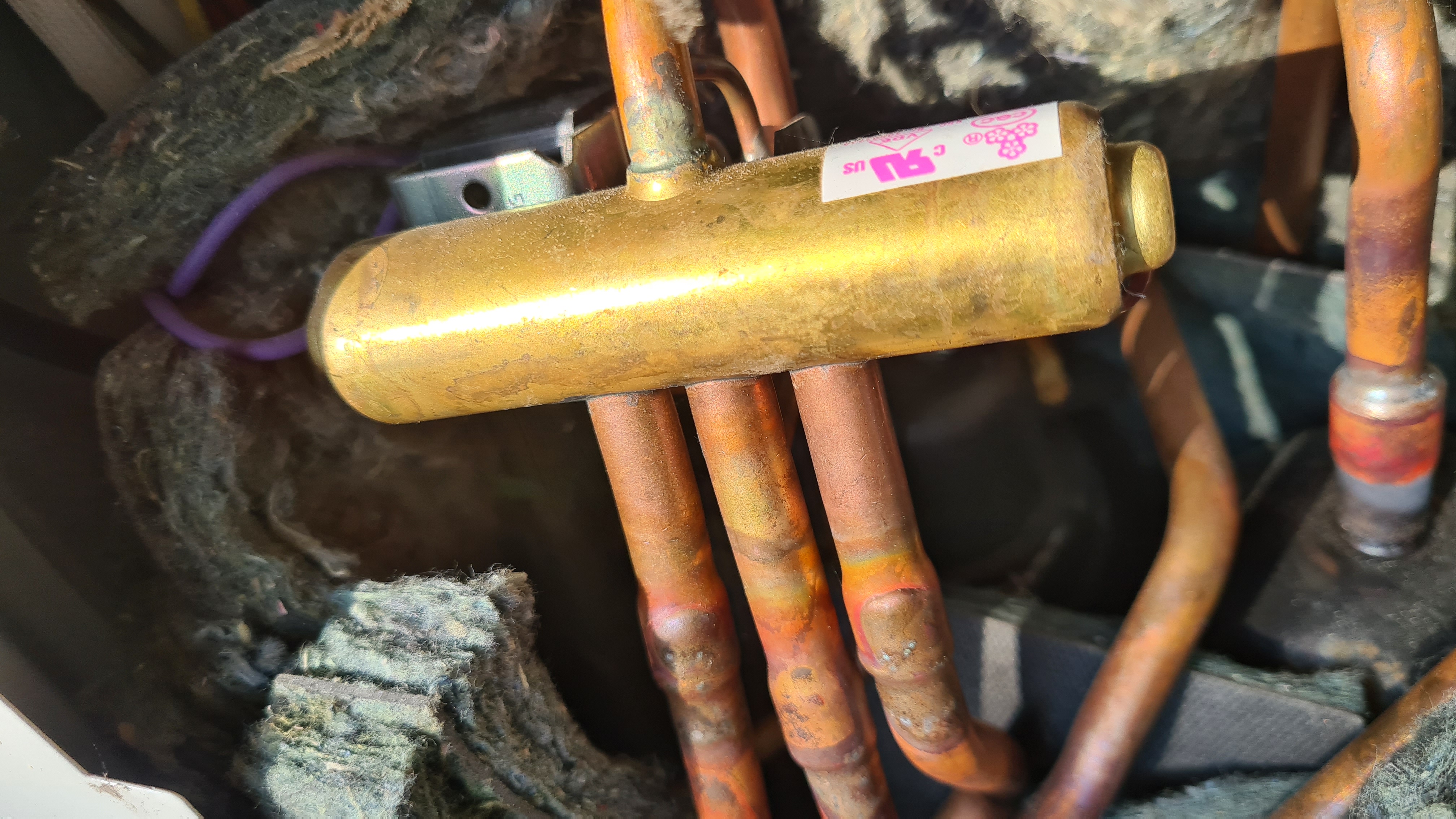

Pořídil jsem starou odstavenou klimatizaci sinclair ASH-09AIE2. Mám v plánu na ní otestovat základní myšlenky a to celé na stole v dílně. Klimatizace je bez chladiva, proto jsem se rozhodl do ní zkusit napustit R290 (propan). Obalím to teploměry, aby byly pak nějaké grafíky v grafaně. První test bude zprovoznění se stávající vnitřní jednotkou, pak se uvidí dále. Zatím jen obrázky z rozborky:

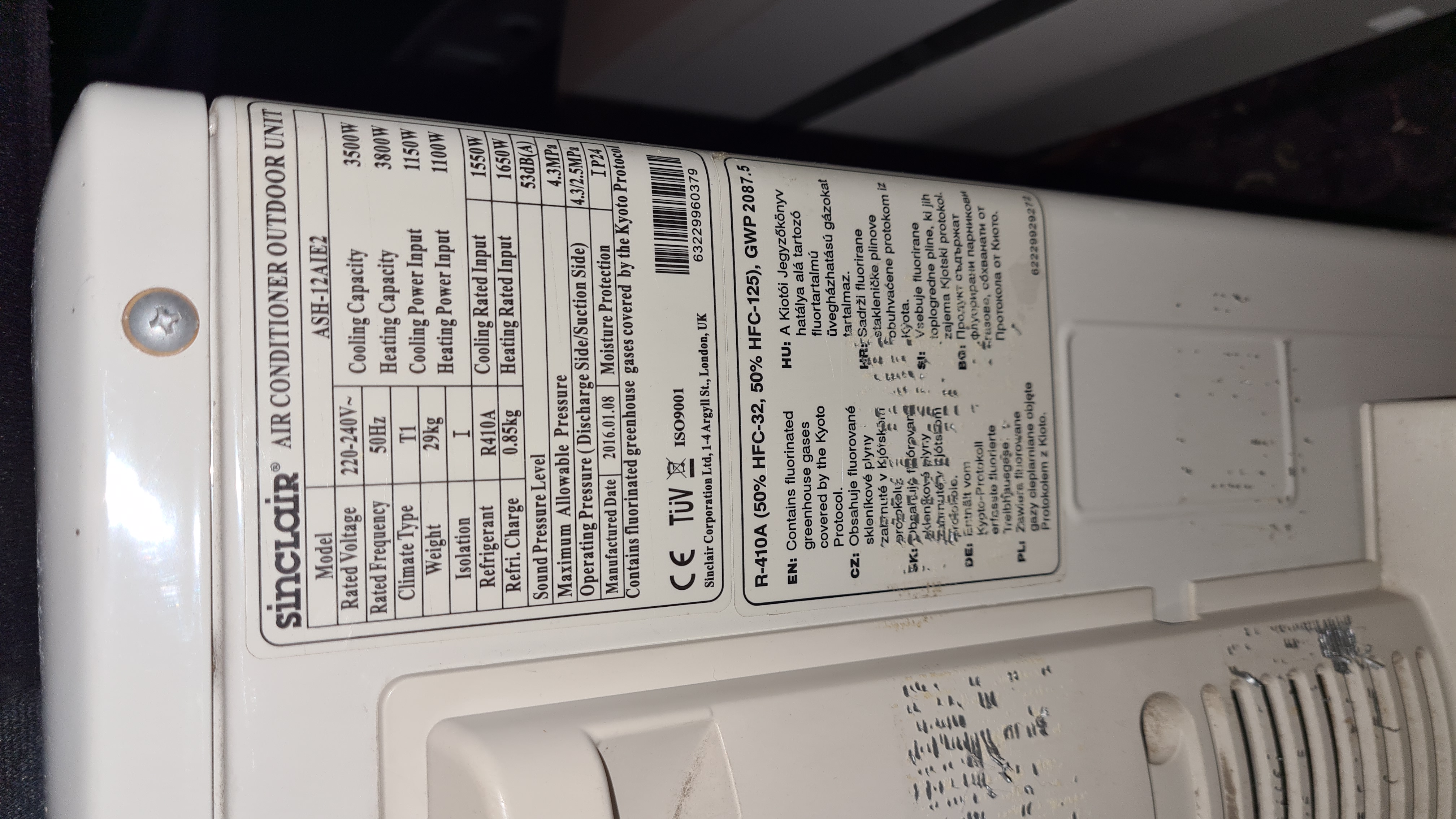

Chápu, že propan je asi dostupnější než R410, ale to asi podobné, jako nalít do benzínu naftu a čekat, že to pojede stejně. Propan má úplně jiný průběh tlaků. Hořlavost/výbušnost asi nemusím připomínat. Olej do propanu je tuším POE, na což musí být stavěné i vnitřnosti, jinak zničíš kompresor. R410 používá PAG. Pokud je jednotka bez chladiva, tak zřejmě nebyla vhodně odstavena. Jestli byla uvnitř vlhkost, je pravděpodobně po smrti. Sinclair je Gree, tak hledej komunikační protokol pro Gree - není třeba reverse engineering.

jj, máš ve všem pravdu. U jednotky nebyly zavřené kohouty, takže je asi KO. Plánoval jsem jen pokus, když se roztočí kompresor, tak tam dát cca 30% náplně propanu. Přepnout ji na topení, ustálit vysoký tlak na cca 50% doporučeného pro R410. Olej nebude ten správný, ale mých pár testů by přežít mohl. Doplním tam stejně nějaký jiný .. Na výbušnost dám bacha, dílna je venku a domu to tahat nebudu.

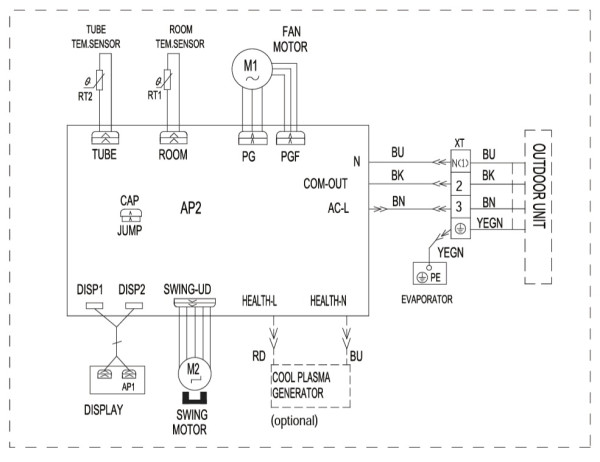

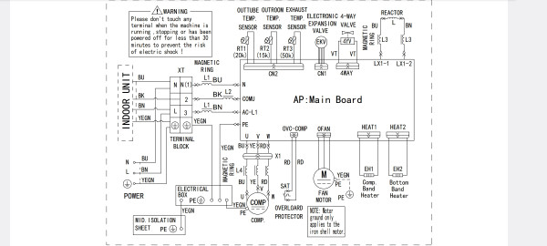

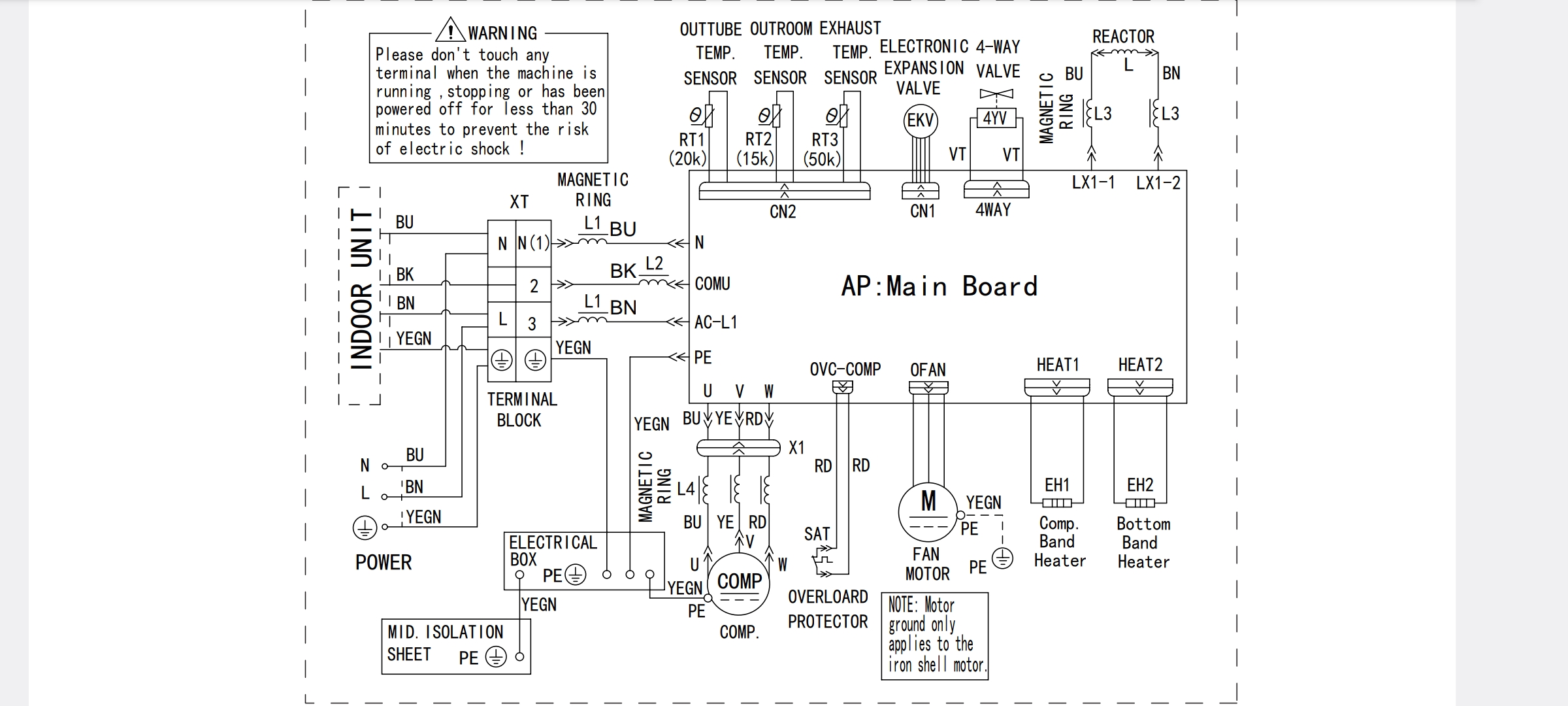

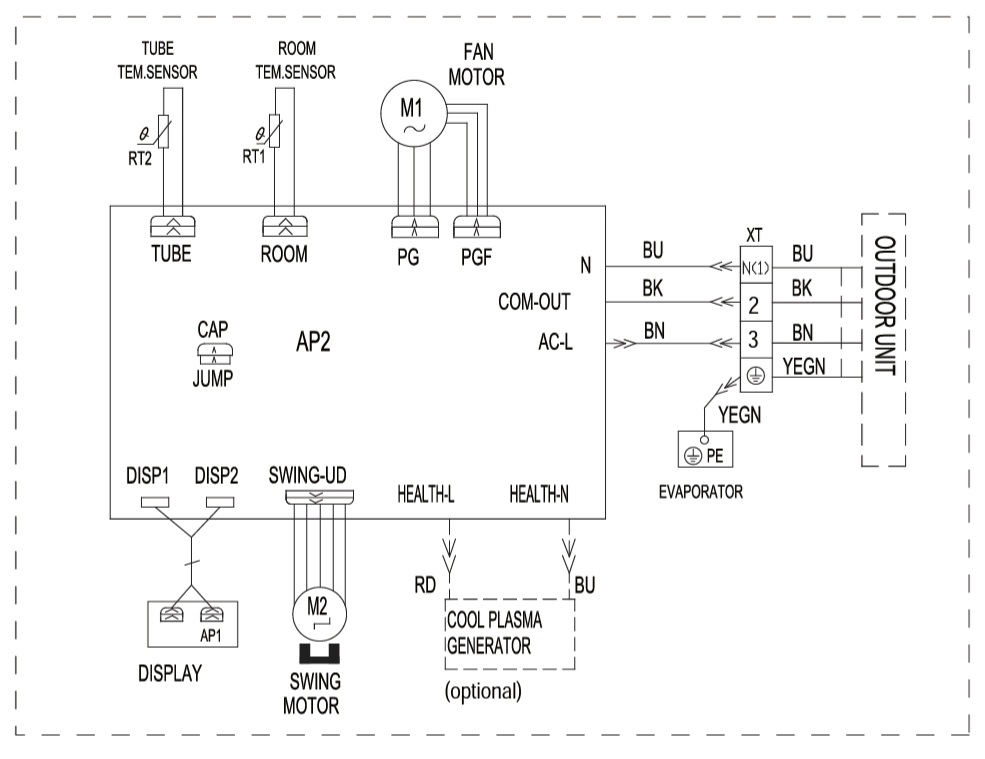

U invertorů je problém, jak ho řídit bez vnitřní jednotky. Dělají se jednotky, za pomoci kterých lze klimu řídit, ale ty zase nabourávají ekonomičnost systému. Další na co je potřeba dát pozor je zamrznutí výměníku při reverzu.

R410 je z 50% R32, takže tam je průběh dost podobný. R290 je úplně jinde. Podle mě to bude padat do chyby. Pokud tedy šla dovnitř vlhkost, je olej v kompresoru znehodnocený a vlhkost/koroze je v celém rozvodu, včetně 4c. ventilu a eev. Do takové sestavy pouštět výbušný plyn není dobrý nápad. Tu bednu bych dal raději z dílny ven

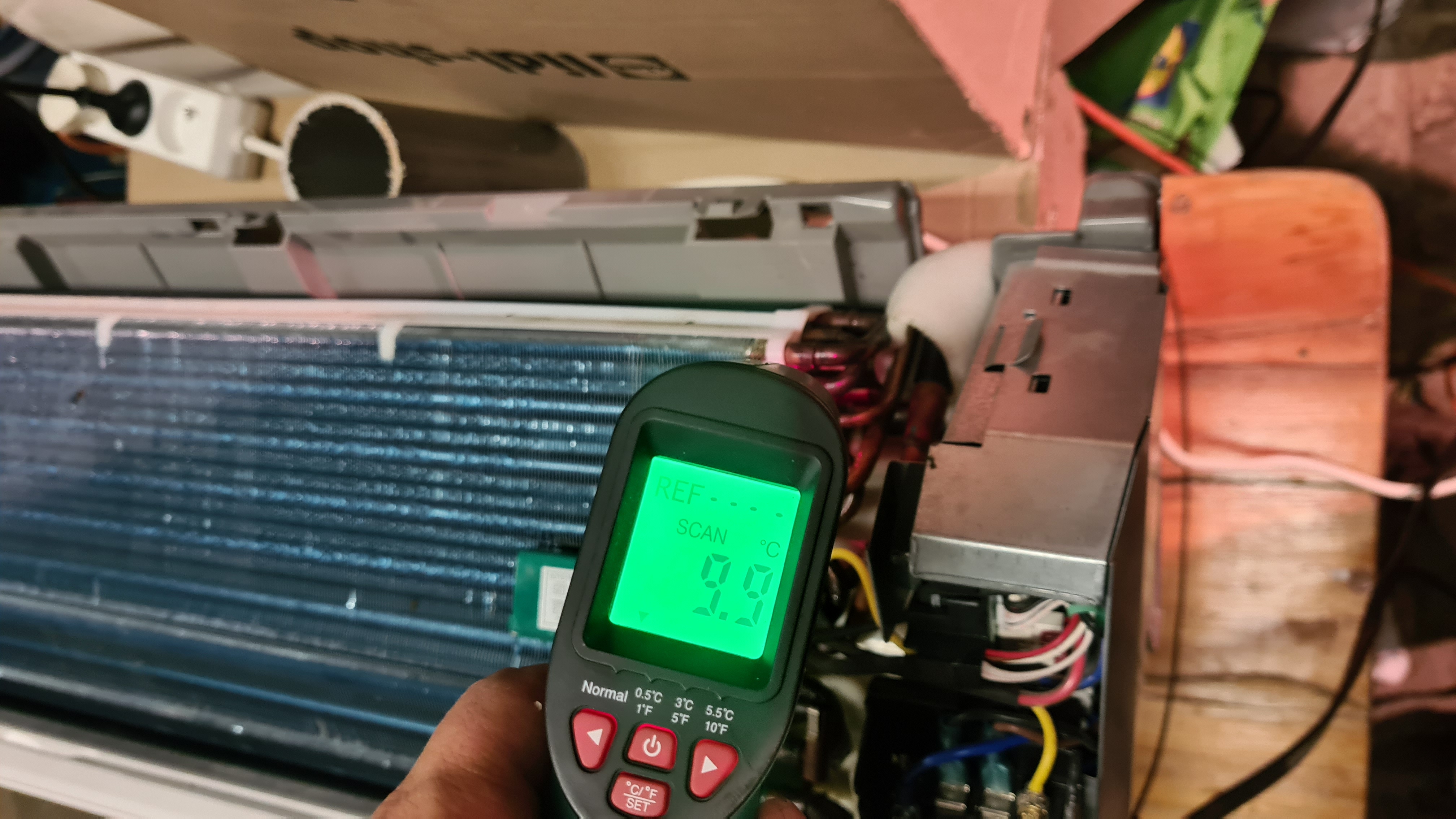

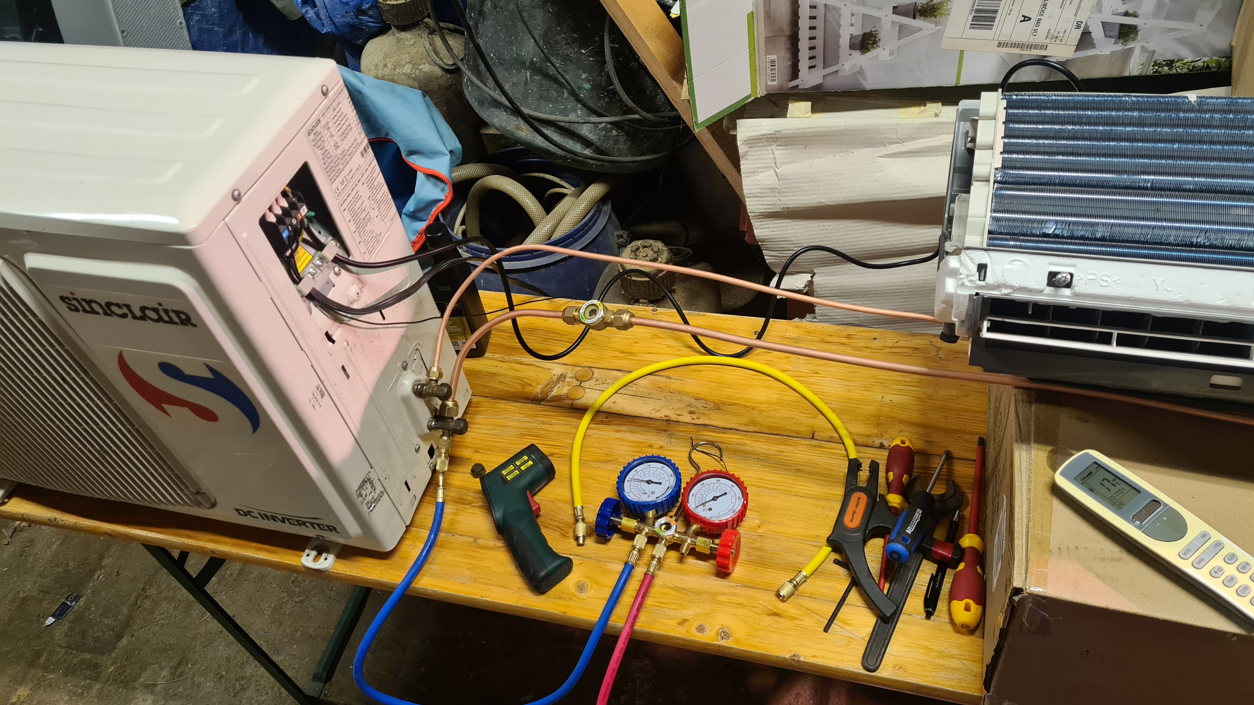

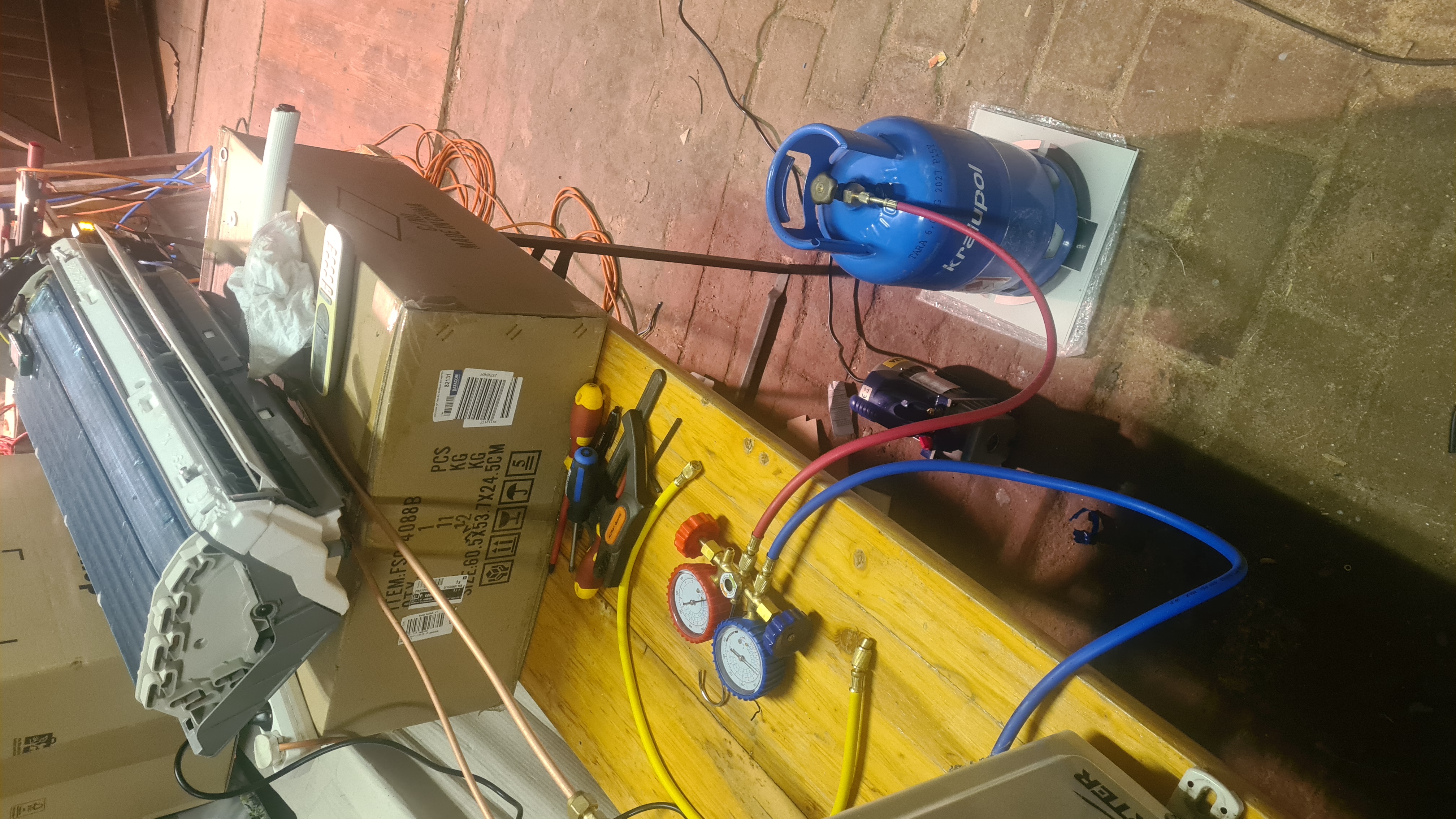

Naplnil jsem cca 400g propanu. Funguje chladí, topí. Odhadem výkon kolem kilowattu.
Chladiva tam bude málo, je malý nízký tlak cca 0.7Mpa. Musím přijít na způsob jak ho tam dostat více, samovolně tam neproudí.
Dneska toho už mám dost, pokračování zítra.
Tak tady je moje testovací stolice - lavice...

Láhev buď zahřát, tom se zvýší tlak a nebo jako když se plní láhev s CO2. Napustit, vypustit a tím se schladi cíl a znova napustit.

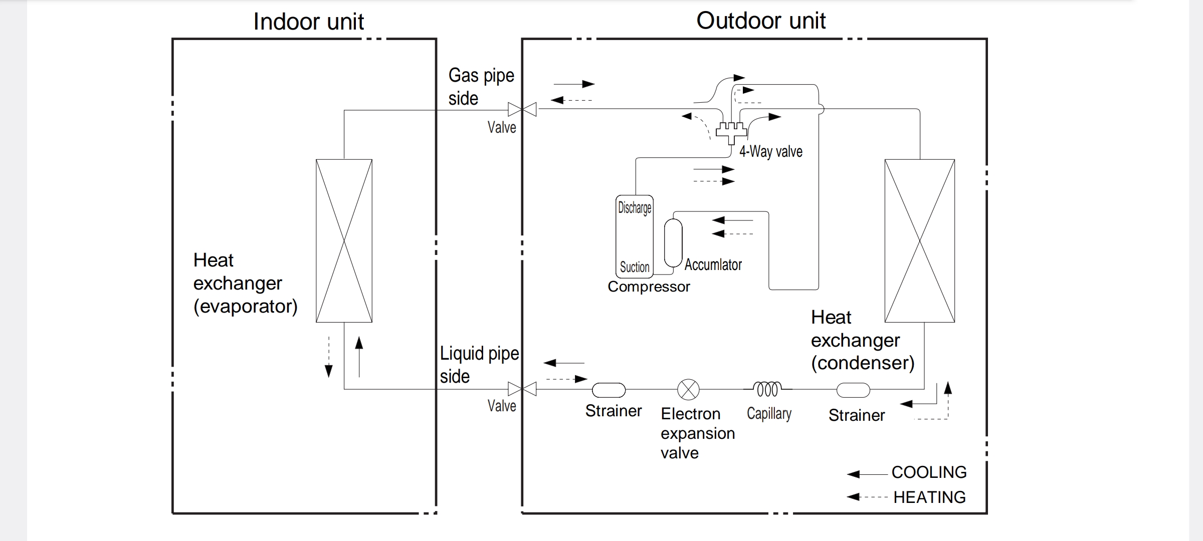

Nejsem chlaďař, ale s propanem chladící oběh běží za nižších tlaků (zhruba polovičních oproti R410A). V mobilu (Android) mám aplikaci https://play.google.com/store/apps/deta ... p&hl=en_US, kde jsou vlastnosti řady chladiv uvedeny a je to včetně tabulek teplota varu + odpovídající tlak.
Chladící okruh funguje tak, že se v něm chladivo přeměňuje z plynu na kapalinu a z ní zase na plyn.
1. Když je chladiva málo, bude tlak nízký, ani ve vysokotlaké části nedojde ke kondenzaci a v okruhu bude proudit jen plyn.
2. Když se přidá chladivo, tlak stoupne a začne už docházet ke kondenzaci. Při určité dávce chladiva se dosáhne optima.
3. Když se bude přidávat další chladivo, poroste tlak a stále vyšší část okruhu bude obsahovat zkapalněné chladivo. Pokud se dostane zkapalněná část do kompresoru, nebude se mu to líbit, protože kapalina není stlačitelná.
