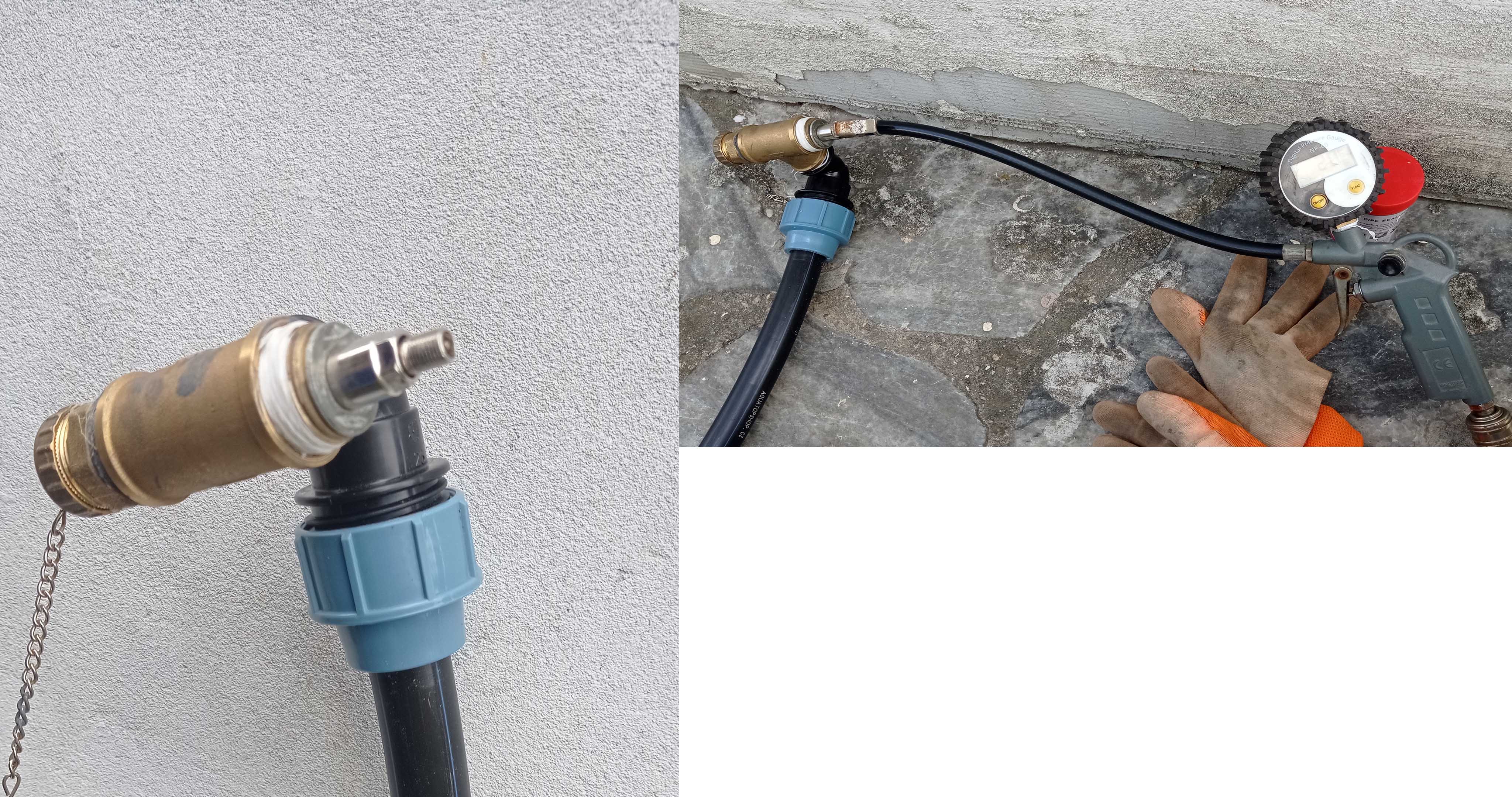

Na PE trubce jsem si vyznačil po 1 m značky. Do studny jsem zasunul 40 m a narazil (asi) na dno. Papírově má studna těch 40 m, takže to i souhlasí. Ze studny kouká zakončení svěrným kolenem + mezikusy, kde mám automobilový ventilek. Pistolí z kompresoru trubku pomalu tlakuji abych dole nerozvířil kal. Max tlak je 6 m a min tlak 5,5 m vodního sloupce. Je to použitelné i takto, časem uvidím, jestli to nějak vylepším.

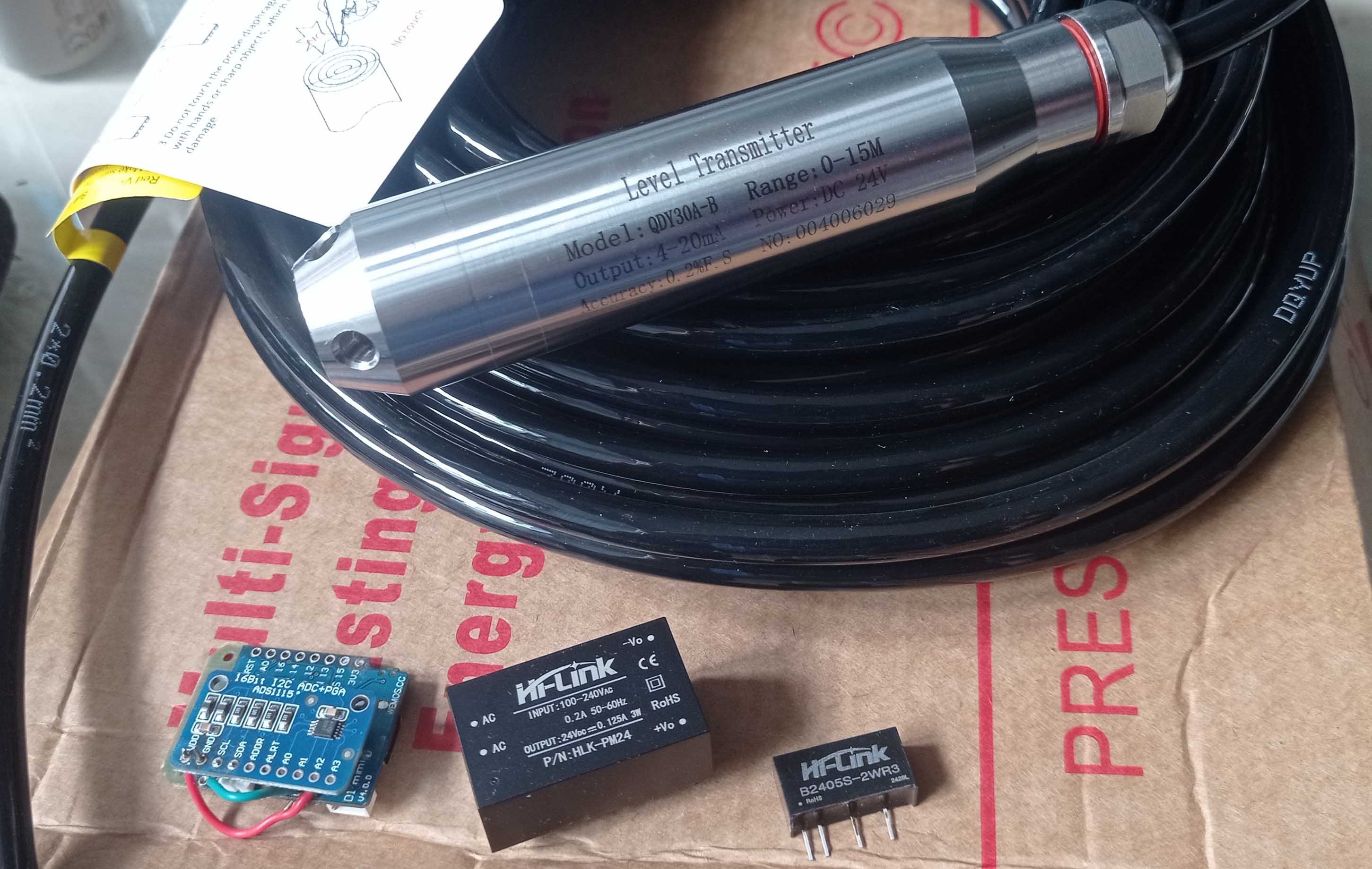

Chystám se měření předělat na ponorný snímač, aby vše běželo kontinuálně s ukládáním dat snímač -> A/D převodník -> espHome -> HomeAssistant. Vše mám po kupě včetně odzkoušeného základního programu. Čeká to na vhodný čas. U nádrže, kde je přístupná hladina, bych zvážil ultrazvukové měření, je k tomu i displej pro ty, co nemají automatizaci. Pokud to prostředí nebude moc agresivní:

Re: Vrtaná studna - měřená výšky vodního sloupce
podobne to mám aj ja. teiž mám tlakový snímač ponorený do studne. akurát na prevod používam INA219 -> ESPHome -> HA. Funguje to celkom spoľahlivo. Studňu mám ale iba 10m/vodný stĺpec 4m. Treba si ešte dať pozor z akého materíalu je ten snímač. Väčšinou je z nerez 304, ale sú aj z nerez 316, tie sú lepšie a samozrejme o niečo drahšie. Ono tie z 304 po čase zhrdzavejú.

S tím INA219 to je ještě jednodušší, třeba to ještě přepájím.

Do vrtané studny hadička dole otevřená někde u dna v referenční hloubce, manometr, balonek, pumpička kompresůrek na dofoukání v době měření.
vzduch se trochu rozpouští ve vodě. Když se dofukuje neustále malým množstvím vzduchu lze provozovat dálkový odečet se záznamem.

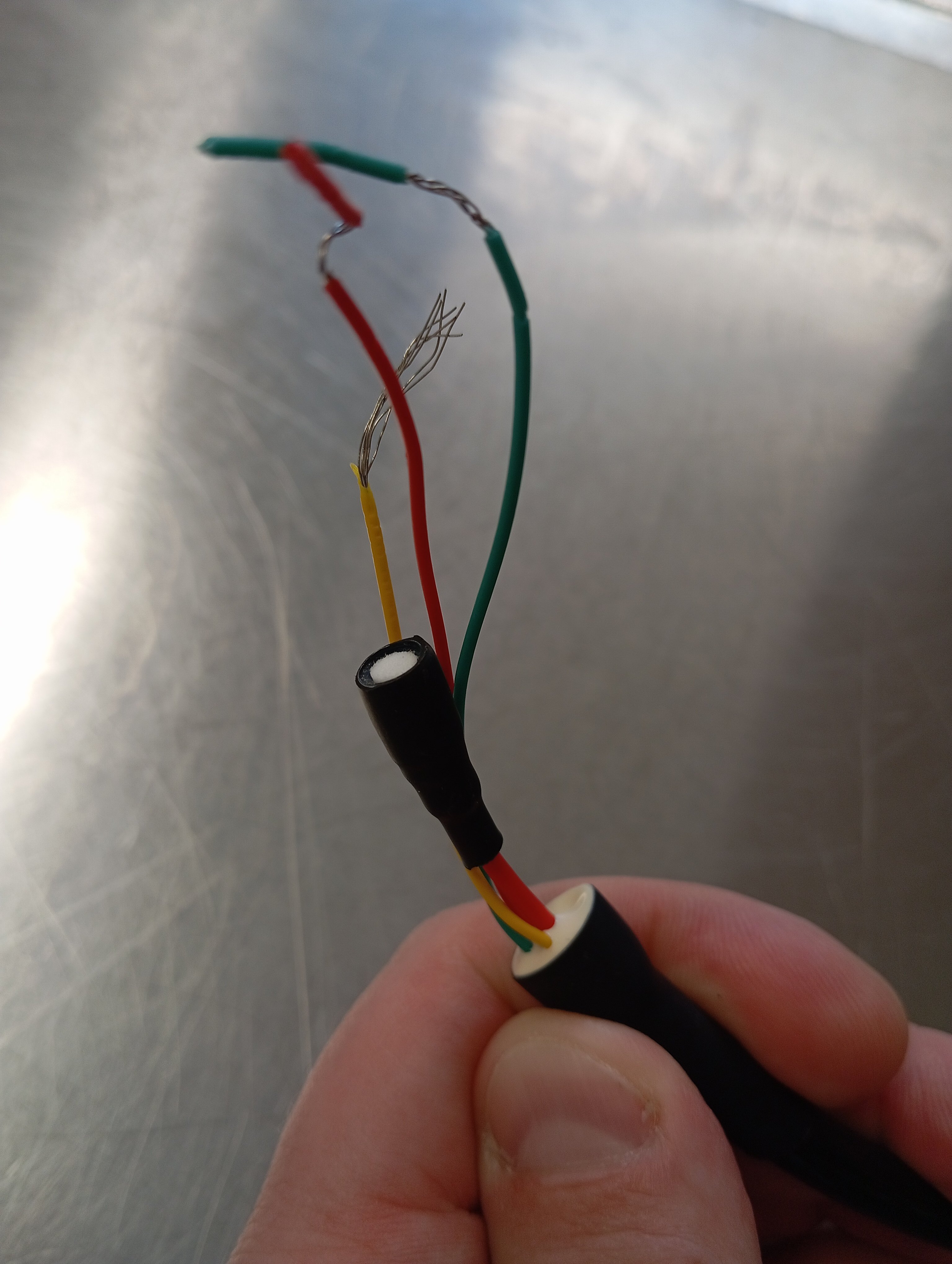

Ta kovová část má cca 10*3cm. Dej si pozor, ten "kabel" nejde krátit, je v tom i hadička s ucpávkou...patrně kvůli kalibraci. Jinak net je plný diskuzí o tomhle senzoru a všem dominuje jeho špatné utěsnění. Číňan to prostě jako vždycky šidí a pokud máš ten senzor volně v agresivnější vodě, tak za rok, dva se dostane dovnitř voda a kupuješ nový. Udajně je lepší dát ho na trubku...ta špička s dírama jde sundat a je tam závit.

Používám ten snímač přes rok. Ve vrtu není moc místa a obával jsem se že když by byl jen na kabelu, tak se někde zasekne. Proto jsem ho prostrčil skrz vodovodní PE trubku, přilepil a strkal to tam společně. Tak hluboko, až to narazilo na čerpadlo.Přívodní kabel (15m) jsem prodloužil - potřeboval jsem 40 m. Ten kabel vypadal jako zapěněný pur pěnou a je spolu s nosnou strunou, která vypadá dostatečně dimenzovaná a na konci je zakončená rozšířením, za které se má snímač asi zavěsit. Kvůli kondenzaci je ten konec pur pěny utěsněn silikonem? nebo něčím podobným. viewtopic.php?p=242921#p242921

@eman už som to tu raz písal sú dve verzie kde to kovové púzdro a membrána je buď z nereze 304 alebo 316. Tá 304 počase zhrdzavie. Ja mám ten môj cca 4 roky a je ako nový - nerez 316
@rva pozor to nie je nosná struna. To je ventilačná trubička ktorá slúži na kompenzáciu zmien atmosférického tlaku a maly by byť voľná neupchatá.

Myslím, že to není ventilační trubička. Předpokládám, že snímač je absolutní a ne relativní - tomu odpovídá i to, že pokud neprovedu korekci na barometrický tlak, tak "výška vodního sloupce" kolísá s barometrickým tlakem.

eman: Kabel mozes skratit lubovolne, vacsi problem bude predlzit ho. Ta kapilara je na vyrovnavanie atmosferickeho tlaku, ako pise Nortonko.

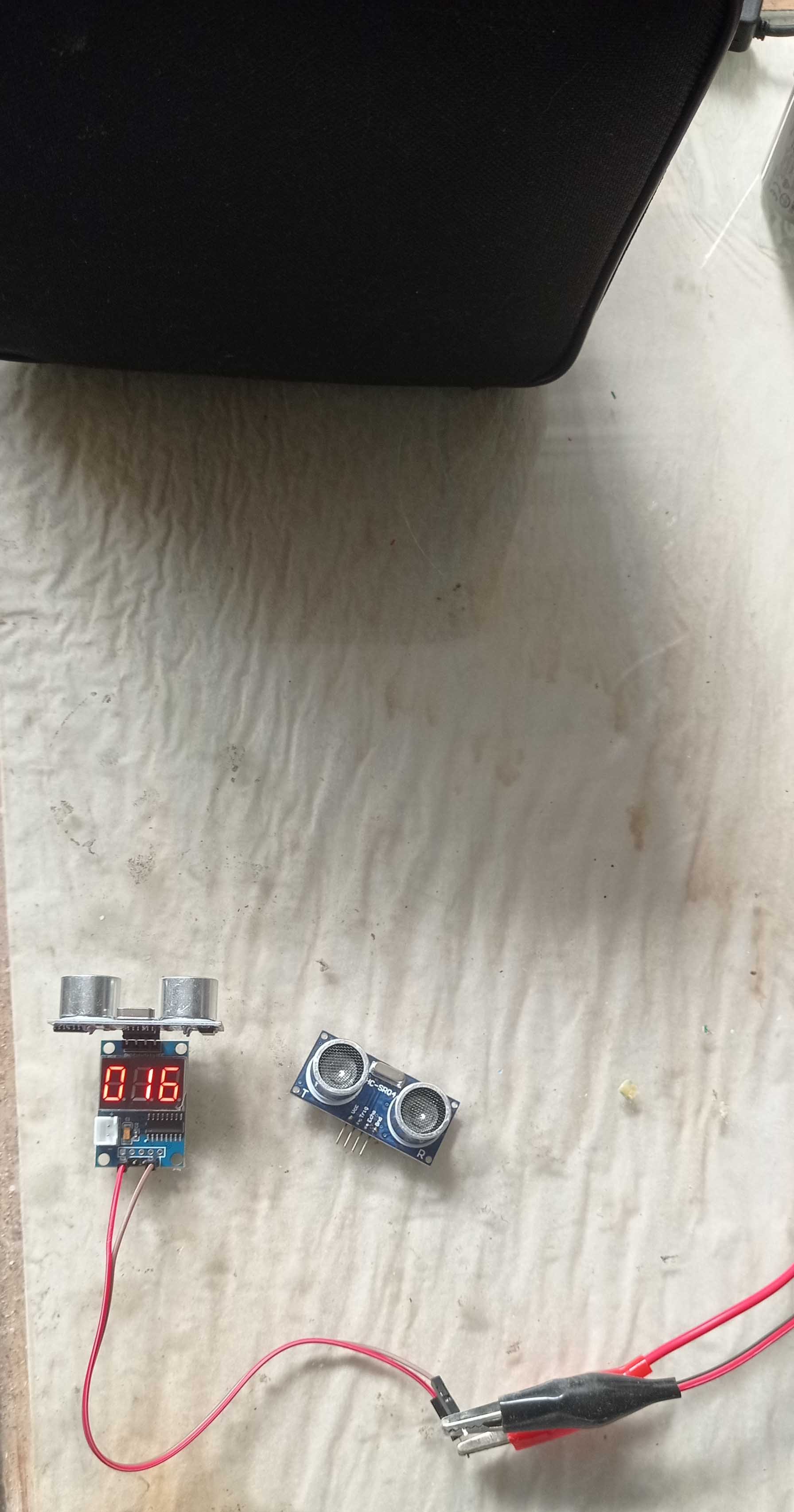

U kopané studny se dá experimentovat s ultrazvukovým snímačem vzdálenosti (cca 100,-Kč). https://www.aliexpress.com/item/1005006368132158.html
a zobrazovací jednotka https://www.aliexpress.com/item/32837073263.html
