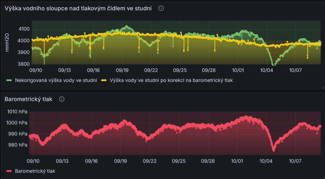

Chystám se měření předělat na ponorný snímač, aby vše běželo kontinuálně s ukládáním dat snímač -> A/D převodník -> espHome -> HomeAssistant. Vše mám po kupě včetně odzkoušeného základního programu. Čeká to na vhodný čas.

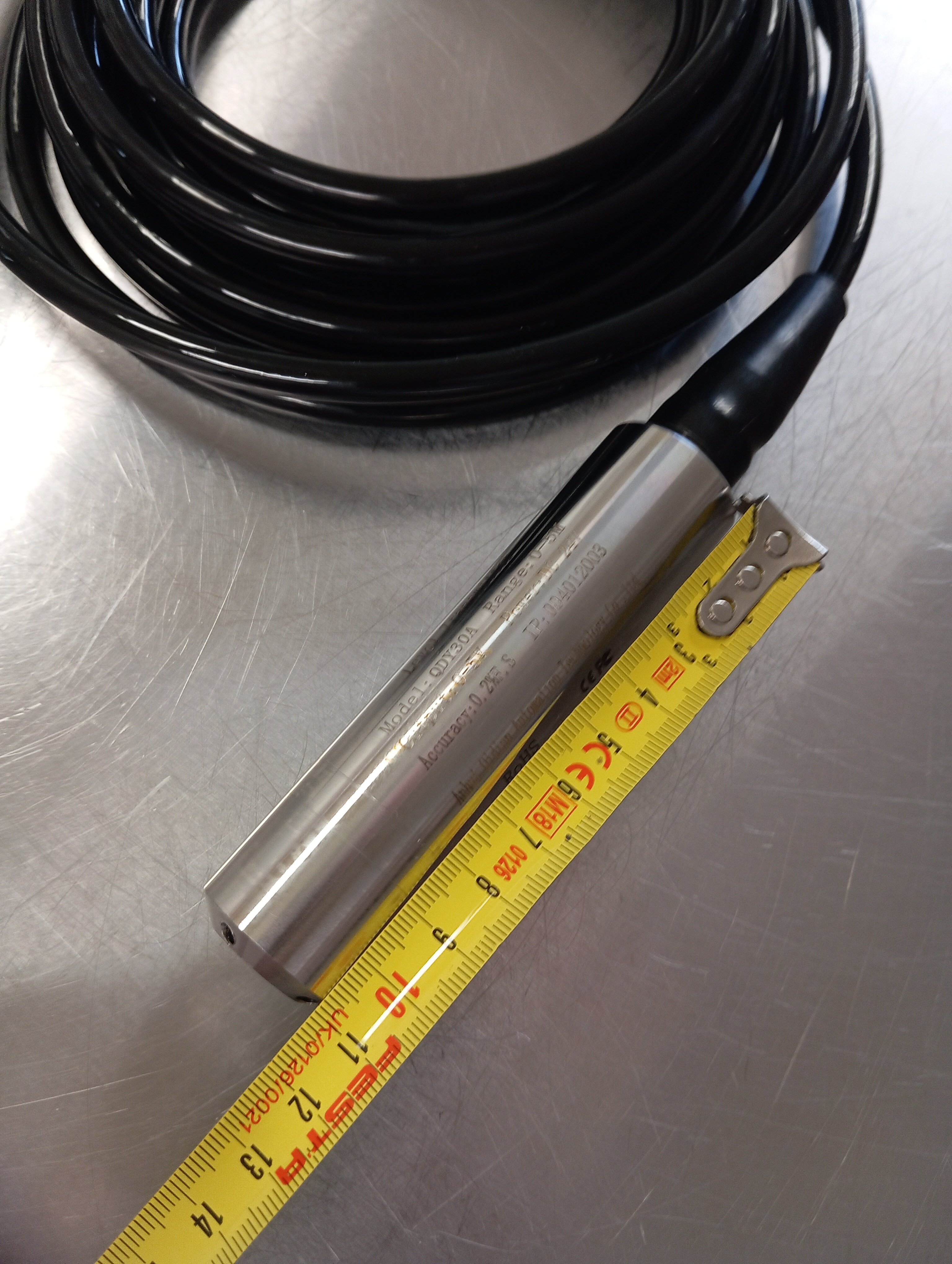

jak je to velke? Pisou tam, ze nekoho prekvapila velikost. A jakou mas verzi? 0-10V?

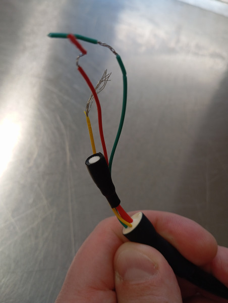

Ta kovová část má cca 10*3cm. Dej si pozor, ten "kabel" nejde krátit, je v tom i hadička s ucpávkou...patrně kvůli kalibraci. Jinak net je plný diskuzí o tomhle senzoru a všem dominuje jeho špatné utěsnění. Číňan to prostě jako vždycky šidí a pokud máš ten senzor volně v agresivnější vodě, tak za rok, dva se dostane dovnitř voda a kupuješ nový. Udajně je lepší dát ho na trubku...ta špička s dírama jde sundat a je tam závit.

Používám ten snímač přes rok.
Ve vrtu není moc místa a obával jsem se že když by byl jen na kabelu, tak se někde zasekne. Proto jsem ho prostrčil skrz vodovodní PE trubku, přilepil a strkal to tam společně. Tak hluboko, až to narazilo na čerpadlo.Přívodní kabel (15m) jsem prodloužil - potřeboval jsem 40 m. Ten kabel vypadal jako zapěněný pur pěnou a je spolu s nosnou strunou, která vypadá dostatečně dimenzovaná a na konci je zakončená rozšířením, za které se má snímač asi zavěsit. Kvůli kondenzaci je ten konec pur pěny utěsněn silikonem? nebo něčím podobným. viewtopic.php?p=242921#p242921

už som to tu raz písal sú dve verzie kde to kovové púzdro a membrána je buď z nereze 304 alebo 316. Tá 304 počase zhrdzavie. Ja mám ten môj cca 4 roky a je ako nový - nerez 316
@rva
pozor to nie je nosná struna. To je ventilačná trubička ktorá slúži na kompenzáciu zmien atmosférického tlaku a maly by byť voľná neupchatá.

Myslím, že to není ventilační trubička. Předpokládám, že snímač je absolutní a ne relativní - tomu odpovídá i to, že pokud neprovedu korekci na barometrický tlak, tak "výška vodního sloupce" kolísá s barometrickým tlakem.

eman: Kabel mozes skratit lubovolne, vacsi problem bude predlzit ho. Ta kapilara je na vyrovnavanie atmosferickeho tlaku, ako pise Nortonko.
