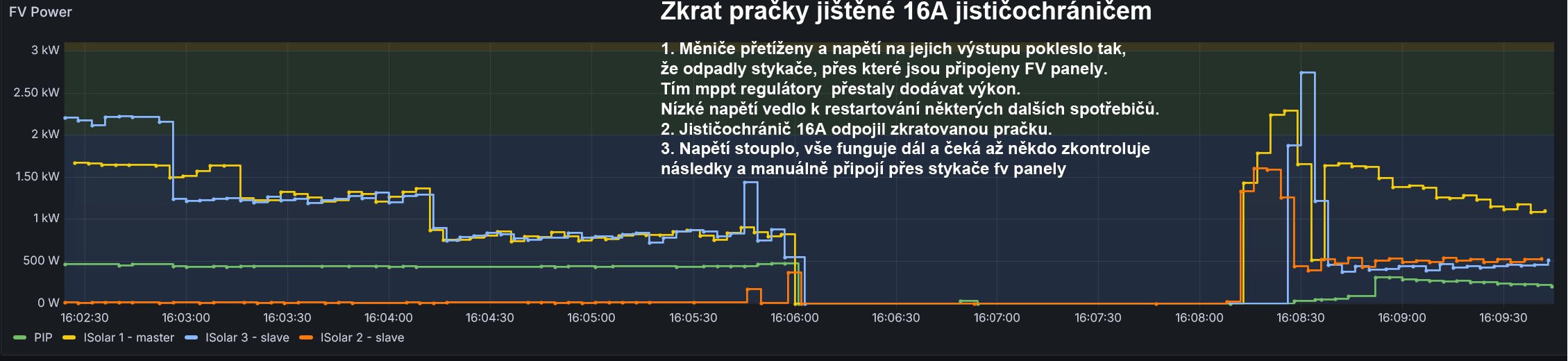

Re: FVE s podporou z DS

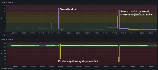

Tak nastala příležitost vyzkoušet něco, co člověk nerad zkouší. U pračky jištěné 16A jističochráničem došlo ke zkratu. Trval jen chvíli než jističochránič vybavil. Kdyby trval déle, řízené vypnutí elektrárny by pokračovalo až odpojením baterie.Takto došlo jen k odpojení FV panelů a vstupu DS do měničů.

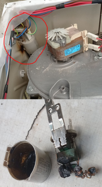

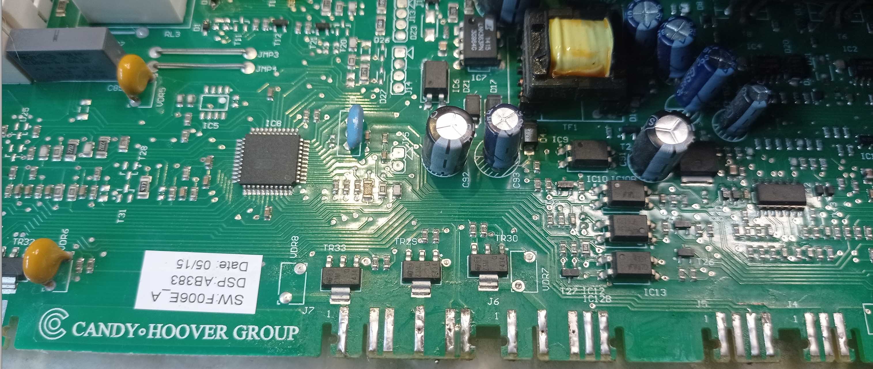

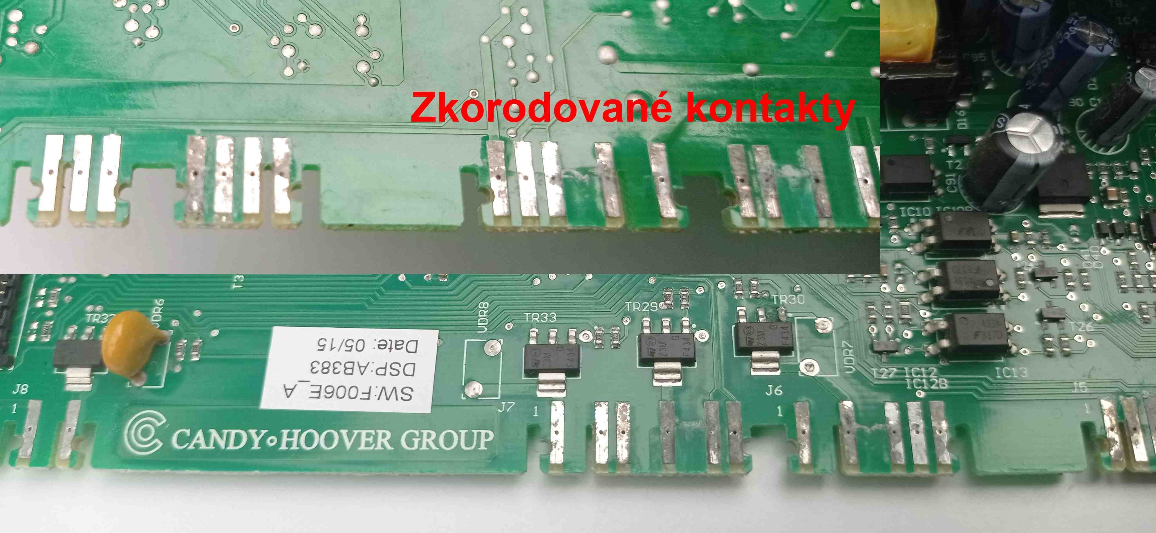

Kde je u pračky vada jsem zatím nezjistil. Kontakty pro konektory jsou neuvěřitelně zkorodované, tak příčinou klidně mohl být vysoký přechodový odpor a kdo ví, co pak šlo do motoru namísto tří fází z měniče. Výkonová část měniče vypadá v pořádku.
Nemá někdo postup, jak zkorodované části DPS nahradit něčím vodivým? Natažení cínu moc nefunguje.
A něco takového: Chemická stříbřící lázeň , případně pájecí pastu na smd a potáhnout cínem.
cín na skorodovaný materiál nenaneseš,je třeba mechanicky tu vrstvu odstranit a teprve potom opatrně pocínovat,je třeba ale dávat pozor aby při tom mechanickém odstranování neodloupl od základu,takže pomalu a opatrně...
Sehnat desky z nejakeho vraku neni kde? Ikdyz opravovat tohle asi nema cenu, v podobnem stavu budou i ty kontakty v protikusu.
Na čistenie skorodovaných kontaktov používam "tužku" zo sklených vlákien, takéto niečo - https://eshop.advantage-fl.cz/eshop/ruc ... m-sirokym/
To není koroze, to je cínový mor. Měl by jít normálně pod pájkou a řádným nanesení pájedla revitalizovat. Mor je nezastavitelný proces.
Edit: Hoover, značka které je se potřeba vyhnout.
Edit: Pájka na obnovu musí mít podíl olova. Olovo zlepší odolnost proti moru a napěťový krystalizaci.
Dle návodu jsem pod šedým nevodivým povrchem hledal a našel ještě něco vodivého a pod tavidlem natahoval pájku s olovem tak dlouho, až se kontakty obnovily do stavu, ze kterého mám dobrý pocit: Mezitím jsem našel závadu pračky - vstupní EMI filtr shořel. Vypadá to, že se roztavilo feritové jádro a dokonce přepálil i vodič cívky. Až od tohoto tepla se natavil kondenzátor pod cívkou. Že by 3f měnič pračky začal dávat takový bordel, který by vedl k přetížení filtru? Za nový chtějí 25 EUR, tak zkusím čínskou náhradu za 5 EUR.
Tohle mi udělala myčka před pár lety, podle obrázku stejný kurvítko. Kurvítko jsem vyhodil, nové nedával, myčka už třetí rok jede dál.

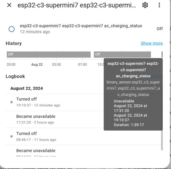

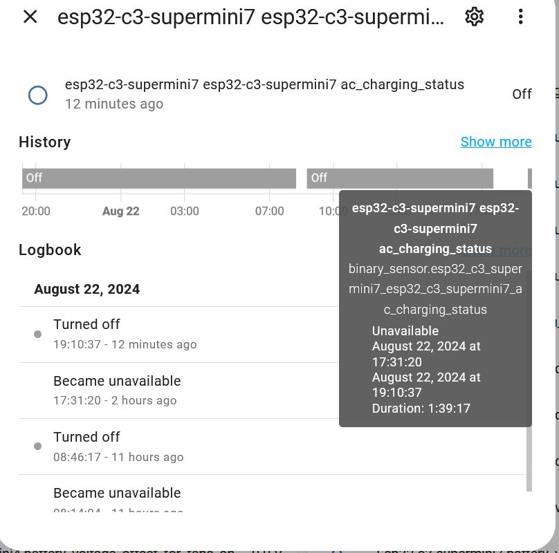

Velmi zřídka se u některého modulu espHome stane, že nekomunikuje s HA a není přístupný ani z LAN. Třeba je slabý signál wifi, třeba nějaká chyba v aplikaci espHome. Daný modul pak má výpadky, např. tady: Řeším to tak, že modul odpojím a zase připojím k napájení.
Existuje nějaký espHome postup jak vlastní modul testuje jestli je online, popřípadě dokonce komunikuje s HA a pokud ne, tak provede vlastní reset s tím, že se třeba spojení obnoví?
- Příspěvky: 4267
- Reputace:973
Ak používaš na integráciu do HA API a nie MQTT, tak je tam automaticky reštart ak nie je API dostupné. Je to parameter reboot_timeout, default je 15 minút.

No jo, koukám, že dle nastavení by se měl modul restartovat a pokusit se obnovit komunikaci. Asi to nedělá a dělá kdo ví co. Napraví to až odpojení od napájení. Pokud se to vyskytne, zkusím se k modulu připojit přes usb jestli komunikuje po sériové lince. Při častějším výskytu vyměním modul.
1. u zařízení, která mám pod Shelly se to nestalo nikdy
2. u esphome velmi zřídka -
2.1. venkovní snímání barometrických podmínek - cca 1x za měsíc
2.2. komunikace s měničem - včera poprvé
3. tuya záleží od typu zařízení (nejhorší je jeden smart jistič cca 1x za měsíc).

- kkristian
- Příspěvky: 201
- Reputace:23
- Lokalita: Galanta
- Výkon panelů [Wp]: 5730
- Lokalita:GalantaSystémové napětí:48VVýkon panelů [Wp]:5730 Kapacita baterie [kWh]:14,3
ja som mal problem so zamrzanim esp na menici, niekedy odmrzol sam, niekedy som ho musel restartovat. Nakoniec sa jednalo o vadne esp8266

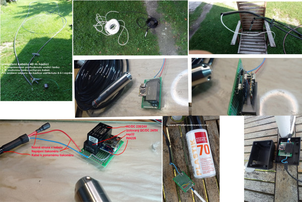

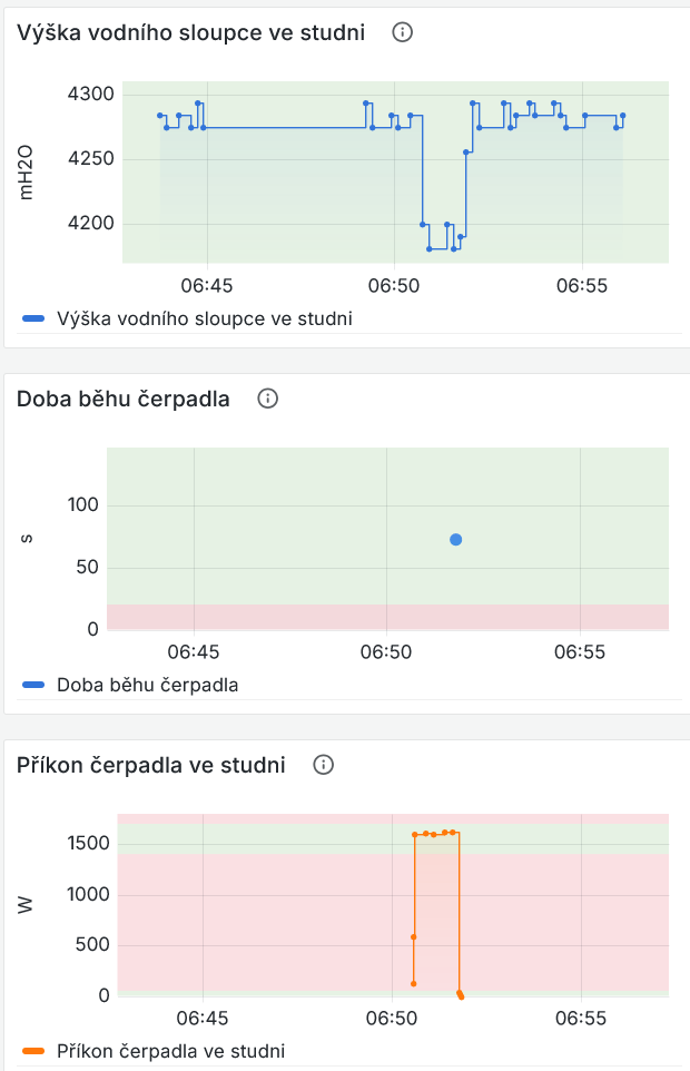

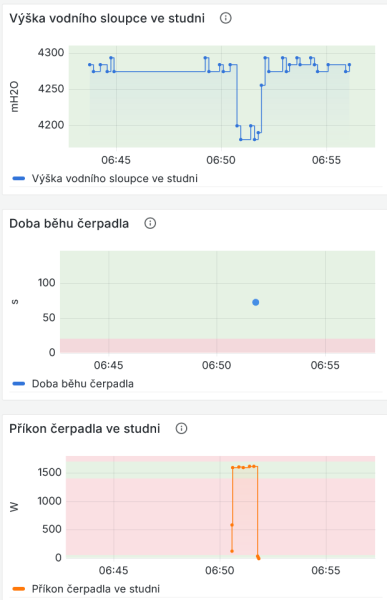

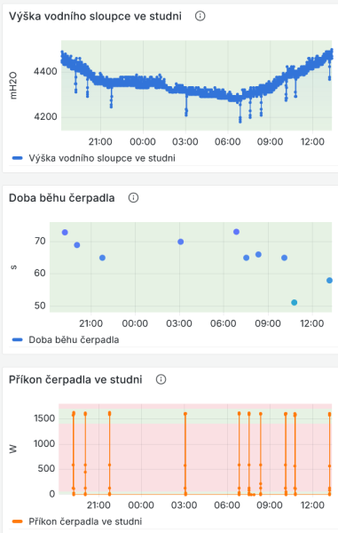

Dodělal jsem monitorování tlaku ve vrtané studni (110 mm/ 40 m) pomocí tlakoměru ponořeného cca 1 m ode dna: Tlakoměr má proudový výstup 4-20 mA. Proto jsem:
1. Na tom INA226 jsem vyměnil jeho bočník 0.1 Ohm za 10 Ohm (po kalibraci 9 Ohm) aby bylo napětí na něm vyšší a snáze měřitelné.
2. integrace v espHome zobrazuje a posílá proud do HA pouze na tisíciny ampéru - tady by to bylo v rozsahu 0.004 - 0.020, tedy jen nějakých 16 hodnot. Nevím, jak to změnit, tak jsem to obešel - v konfiguraci jsem schválně uvedl 100x nižší hodnotu bočníku a tím jsou posílány hodnoty proudu 100x vyšší v rozsahu 0.400 - 2.000, tedy 16x100 = 1600 hodnot, což pro monitorování postačuje.
