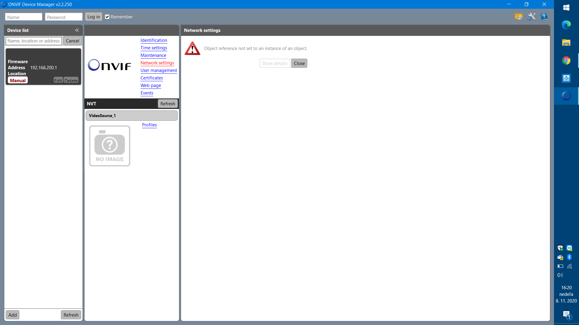

Divné, co je to za typ? Neumí to tedy opravdu https://sourceforge.net/projects/onvifdm/ ? Já si nastavuji pro kamery vždy pevnou IP.

tvári sa že to onvif vie ale pri nastavení sieti hodí totomarsal64 píše:Divné, co je to za typ? Neumí to tedy opravdu https://sourceforge.net/projects/onvifdm/ ? Já si nastavuji pro kamery vždy pevnou IP.

Tak mi občas nabehne aj nastavenie ,ale pri pokuse uložiť zmeny vyhodí chybu.
Ale dobrá správa je ,že už asi viem čo spôsobuje problémi. IP ma dobrú ale
Default gateway si nastaví vždy na 192.168.9.1 namiesto 192.168.1.1
Len ako to zmeniť keď to stále hodí chybu
a v podstate pri zmene čohokoľvek to vyhodí chybu, načíta, ale nedokáže zapísať zmenu

toto bude nejaky peknt bug vo firmware tej hracky - skus pozret ci najdes novy (napis presny model kamery, pozreme aj my).
Nedokazem si predstavit ten kram co si castokrat/vzdy nastavi default gateway na nejaku hodnotu ked mu napisem volaco ine, to normalne zahod do kosa. Nasledne by som kontroloval aj firmware ADSL modemu a zakazal cely onvis bridge alebo funkcionalitu ak to ma v konfiguracii ; takisto suhlasim s tym ze pouzit ADSL ZTE vyslovene ako "medai converter" teda na fyzicke pripojenie k ADSL + ASUS na wifinu. Okrem ineho je to aj bezpecnejsie.
Na telecomacky ZTE zrejme nenajdes novy firmware, predpokladam ze tam maju nieco vlastne... inak staznosti na to bolo vcelku dost na internete : https://forum.telekom.sk/topic/20883-zt ... -entry-2i/
https://forum.telekom.sk/topic/15690-zt ... -entry-2i/
https://forum.telekom.sk/topic/11683-zt ... -entry-2i/
ak chces zmenit tu gateway na kamere, pripojil by som ju natvrdo k notebooku/pocitacu kablom, na pocitaci nastavil IPcku z rozsahu kde je teraz kamera nastavena plus ako sekundarnu adresu by som dal to kde to chces mat (pri nastaveni pevnej IPcky mozes vo Windowse napisat viacero adries). Potom by mohlo zafungovat zmenit tu pevnu IP aj gateway na kamere. A v uplne najhorsom jej nadefinuj vlastny 192.168.9.x rozsah na akomkolvek routri kde ju mozes izolovat, pridel jej adresu 192.168.9.2, nech si strci tu svoju default gateway 192.168.9.1 a aspon to budes mat trosku izolovane na Layer3 urovni sietoveho protokolu.
