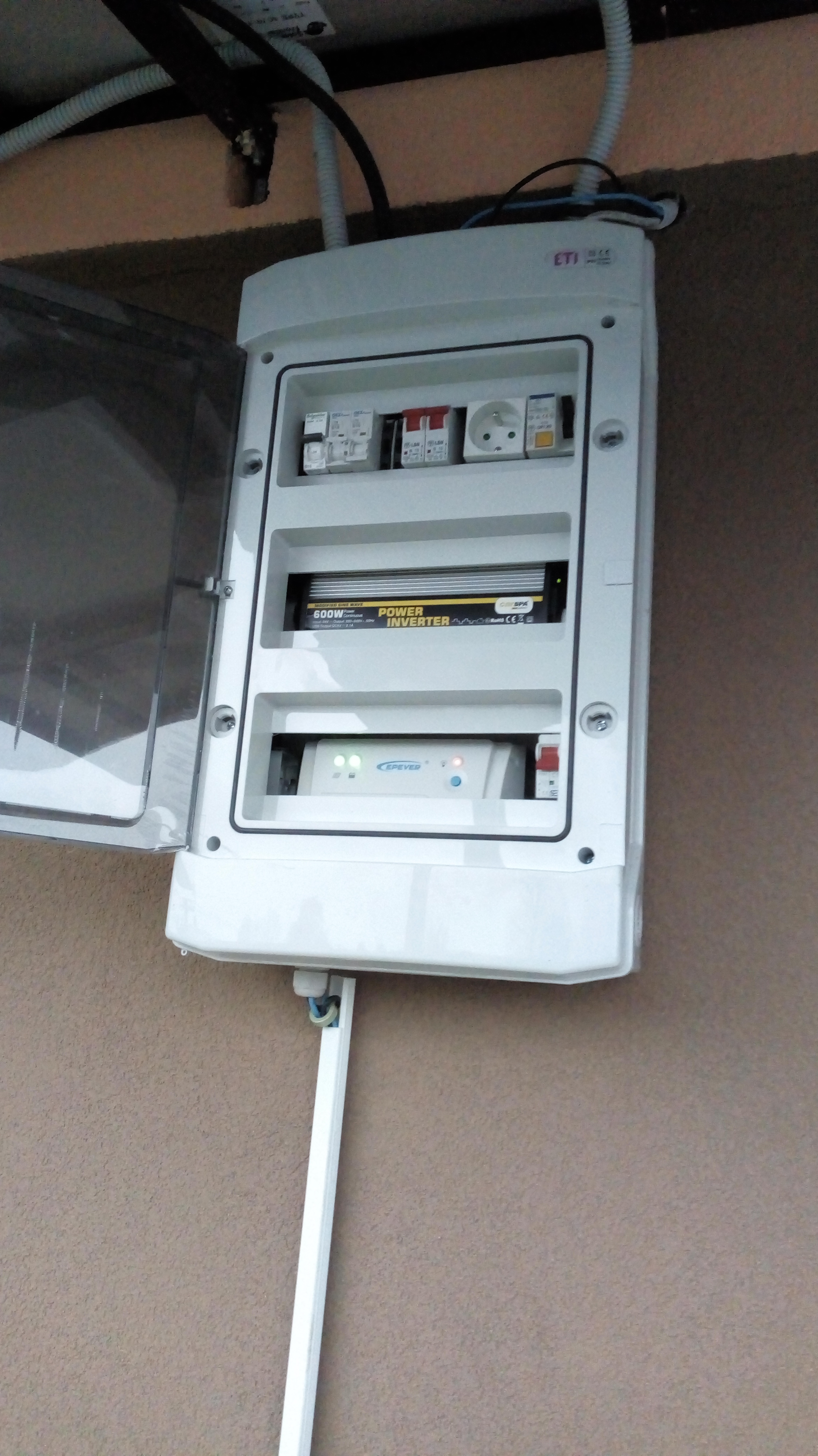

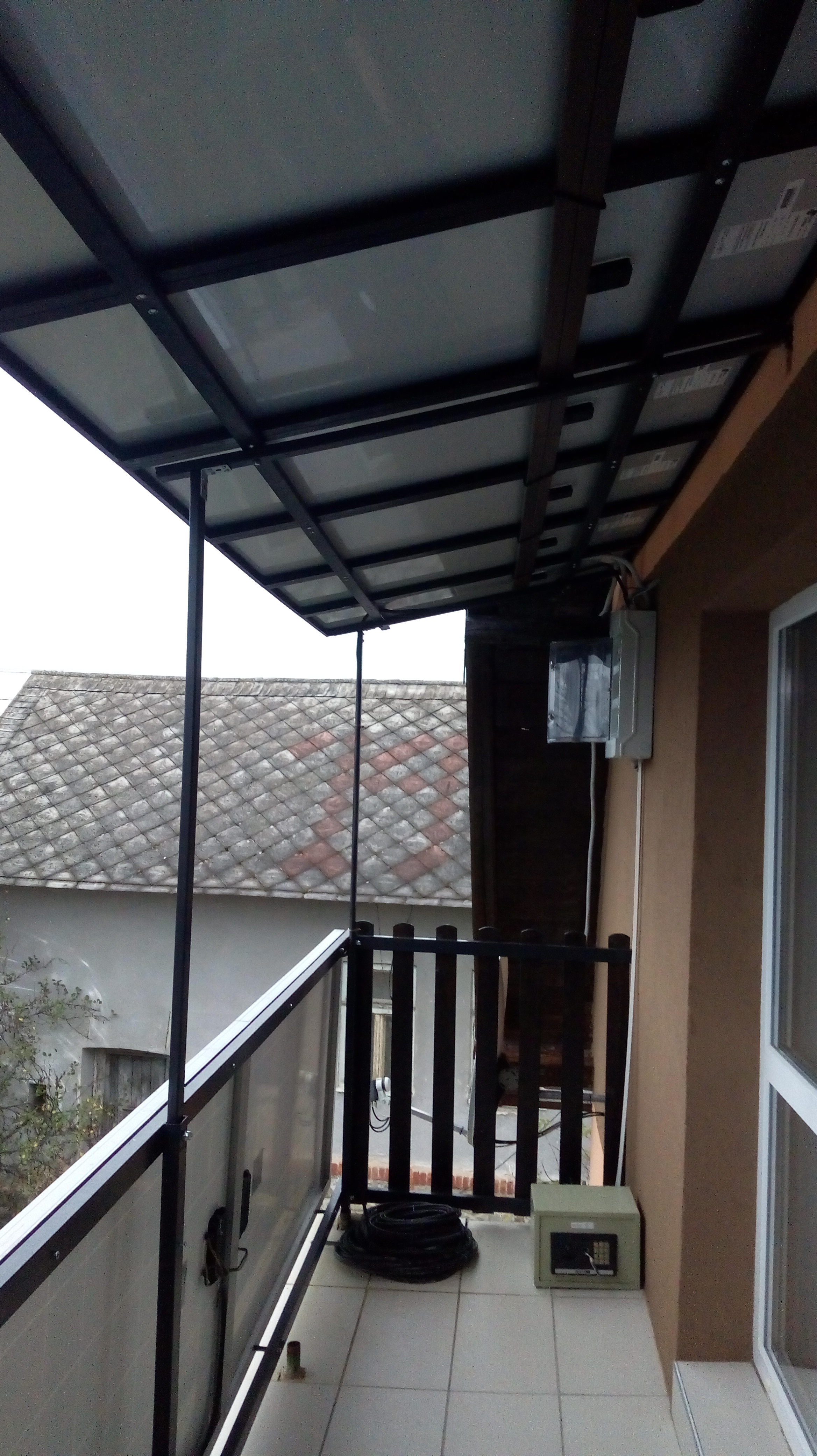

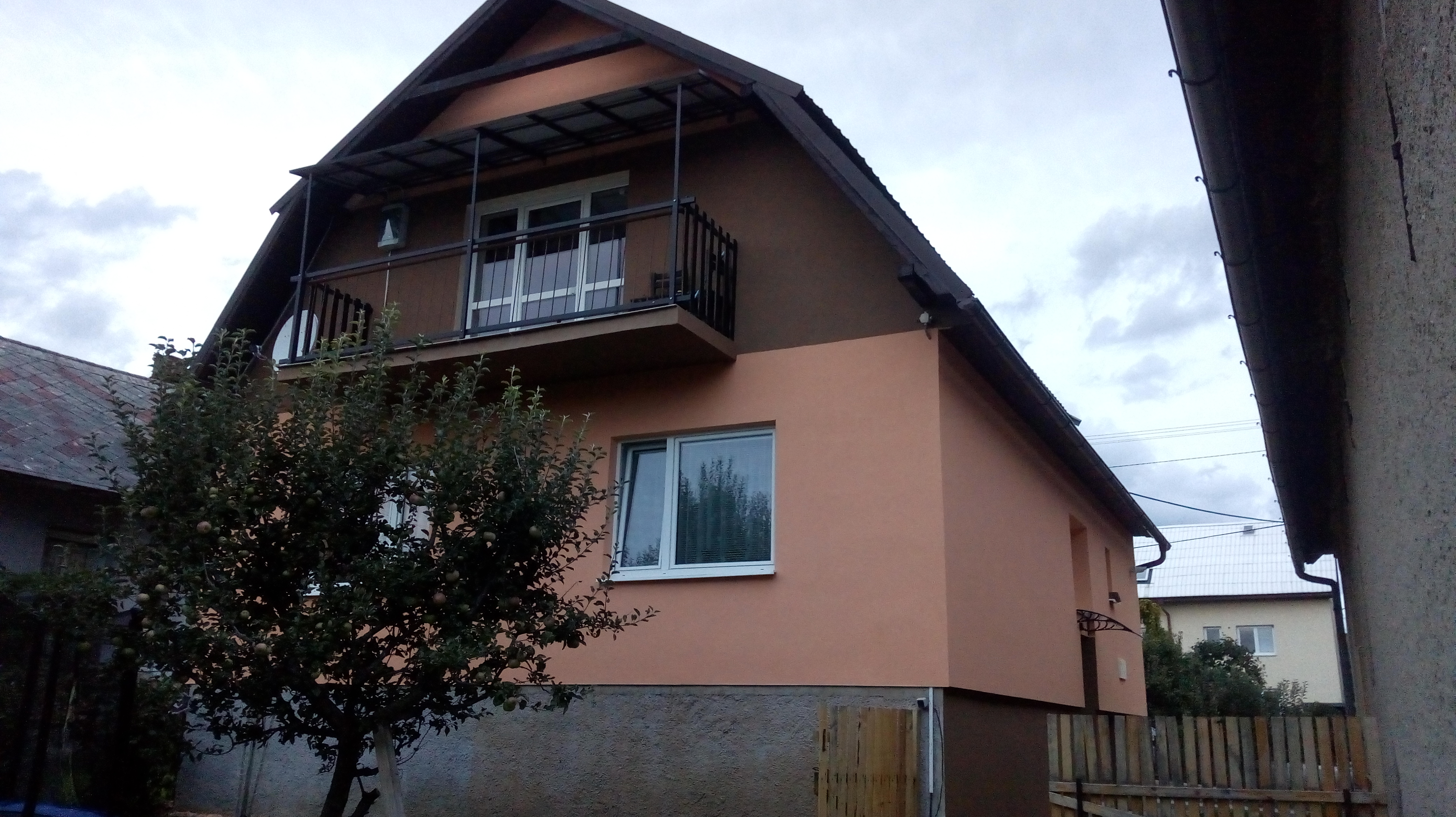

Všetko sa začalo vo februári 2019 tým, že po niekoľkoročnej prerábke RD (kedže času a paňazí je málo a roboty veľa) prišiel čas na fasádu, čo znamenalo najskôr skultúrniť staručký balkón a dorobiť nad ním striešku.Pri hľadaní krytiny som ani neviem ako narazil na amorfné panely, ktoré boli rozmermi ideálne a za rozumný peniaz. Tak som si povedal prečo nie.Kúpil som železo , "krytinu" a pustil sa do práce.za pár dni bola strieška na svete.Týmto moja "choroba" vypukla a začal som sa zaujímať o solárčinu. Panele nahodené ,tak ich treba patrične využiť.Aspoň na nejakú zálohu v zime pri výpadku el. Zakúpil som regulátor ,menič ,zohnal batérie, vyhrabal z garáže káble a ističe a pod ho všetko zapojiť.
Tak vznikol môj ostrov na balkóne:
8x Solar frontier 70W 37,6V / 1,85A
SunYoba 30A
WE 800W(1600W) 24/230V
2x Varta Silver 180Ah (v serii 24V)
Energia vyrobená, uložená tak poďho napojiť aspoň TV, sat a nabíjačky.Po dvoch mesiacoch radovania v krásny pokojný večer zrazu zhasla telka.Povedal som si, že asi došli batérie a prepol na sieť.Na druhý deň žiadna zmena a tak pozerám že poistka je fuč. Vymenim novú a prásk. Neostávalo len zdemontovať menič a pozrieť dnu.Ako pozerám tak pozerám ,nič. Skúsim teda pozrieť plošák z druhej strany a pri otvorení z neho vyliezol ucholák, taký ten hnusný chrobáčik, ktorého som rýchlo milo vyprevadil von balkónom. Po vybratí dosky som sa nestačil diviť, ten hajzlík nanosil na celú zbernicu štyroch vstupných mosfetov nejaký sajrajt zrejme si tam chcel urobiť hniezdo.Tak som z číny objednal fety a u nás nový menič na dobu kým dorazia. A pokračovali radosti aj starosti, s nimi pribudli
carspa 600w 24V/230
epsolar LS3024B
NICD 18Ah 24V
80 starých batérii z NB na vyskladanie 1kWh+ baterypacku
rozvodná skriňa
merače kapacity a iné drobnosti.

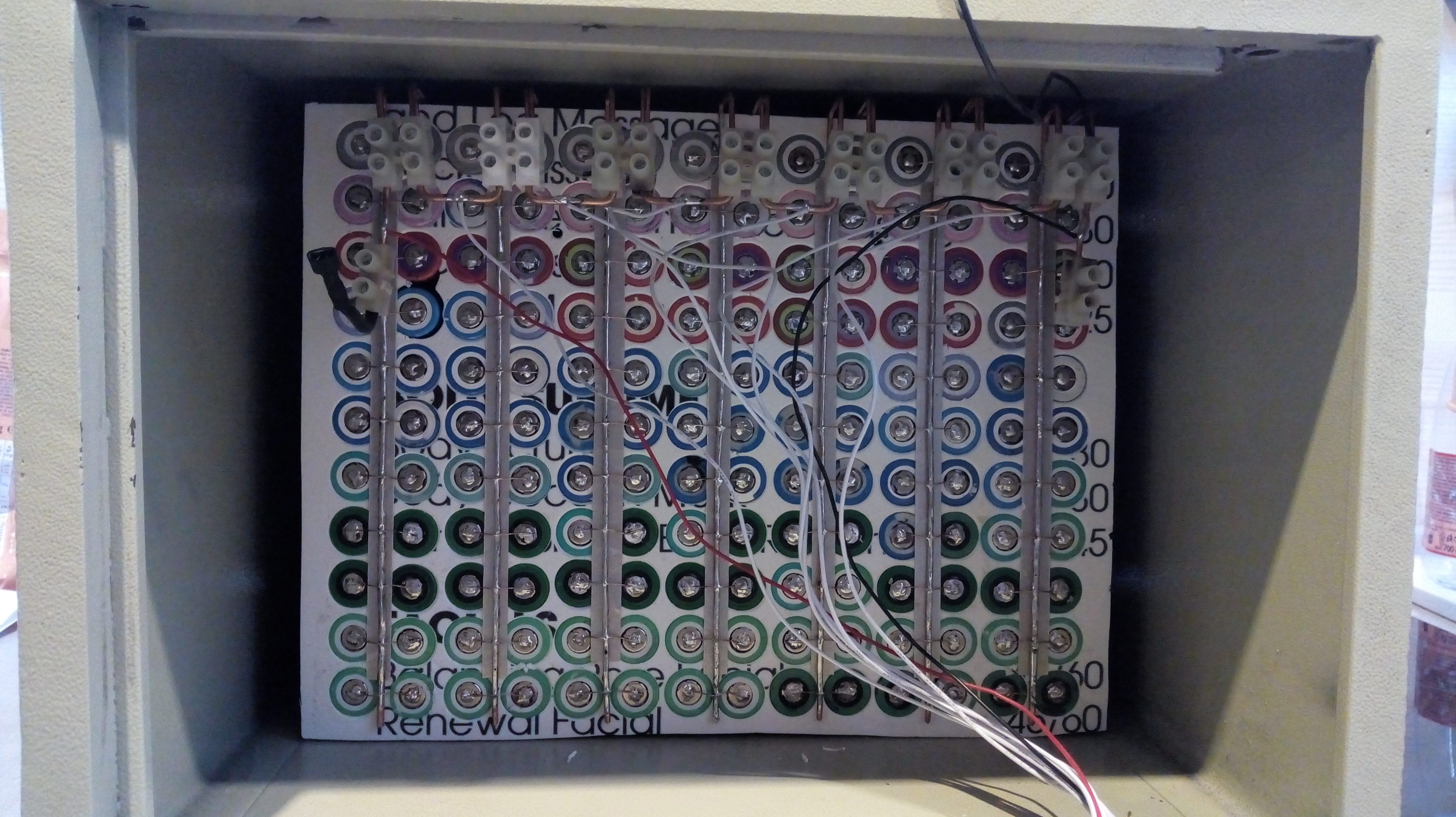

Dokončil som merania 18650tiek poskladal. popajkoval , kúpil BMS a hodil do trezora (: Znova pribudli :

Na záver ešte pár fotiek.

Balkon sem taky osazoval ale dal sem je na vysoko spodek se musel trošku podložit jelikož měl balkon oproti zábradlí prevys ale díky tomu se tam vešlo o pár panelů více tedy místo 4 se vlezlo 6 takže 2 stringy po 3s .

Hey trezor musí byť, aby mi nik nekradol energiu
to je príbeh sám o sebe.

Paci sa mi nápad, menič a regulátor v jednej malej elektroinštalačnej skrinke.
Neprehrieva sa menič v lete?
Inak pekný a hlavne funkčný balkón.
Veľa slnka prajem.
Veľa slnka prajem.

No v skrinke sú asi od polky leta a zatial sa neprehrial , ale mám na cca 2cm pootvorené dvierka.mobilik píše:Paci sa mi nápad, menič a regulátor v jednej malej elektroinštalačnej skrinke.

No spolieham na to že v rámci malého priestoru a non stop prevádzky si zabezpečia nejakú prevádzkovú teplotu. Ak by nie , budem operatívne riešiť. Keď tak rozmýšľam, tak epsolar bol tuším už od marca donedávna len tak na stene a prežil to.diablo007 píše:Spíš je otázka jak je to v zimě když jsou mrazy to se asi ani lionkam a ani elektronice nebude úplně líbit ne?

Tatry sú kruté, a nemálo hmlystých dní na fasáde už prežil, taktiež aj menič, takže si dovolím oponovať tvojmu tvrdeniu. Nie žeby som si nevážil svojích vecí, ale nie som typ ktorý zaobchádza s elektronikou vo vatičke, koniec koncov niekto aj musí testovať čo to znesiediablo007 píše:Dva dny oparu nebo mlhy a žádnej provoz nebude

Regulator je čiastočne utesneny a ak sa podoba na surodencov,tak ma plošak zaliaty lakom,teda koroduju iba silove spoje,popripade nič podstatne. Čo ma problem je menič. Ten raz buchne,lebo elektronika dačo znesie,ibaže do určiteho momentu. Kopec polovodičov a sučiastok je zostrojenych na baze oxidacie,teda vlhko ich časom pozmeni,alebo znefunkčni. Odporučil by som zastriekať plošak dajakym olejom,ale ventilator by nafukal poriadnu kopu bordelu,čo sa na tu masnotu nalepi. Tak jedine dajaky neutralny lak. Možno bude postačovať aj opravny lak na auto v malom spreji za paru €.
Vravim to z dôvodu jednej reklamacie,ktoru som dostal. Kupcovi prestalo fungovať dobijanie cez bmsku. Dôvod bol,že na bmsku sa dostala vlhkosť,alebo dajake kvapky vody,de začali sučiastky oxidovať a tym sa pozmenili parametre. Nepomohlo ani prečistenie celeho plošaku.

Čo sa týka li-ion packu z notebookových 18650tok , ten sa po mesiaci rozbalancoval o 0,07V ,ale musím priznať ,že pri prvom zapojení nebol celkom zrovnaný. Tak som ho nechal zrovnať paralelným zapojením článkov pri 4V na 3 hod.Teraz si uz balanc drží .
Všimol som si ,že si celá batéria zrejme sadla a prebrala k životu a stvrdla . Pred dvomi mesiacmi som z nej dostal cca 1200kWh a teraz cez 1500kWh. A napätie s je stabilnejšie pri premenlivej zátaži .
Veľa sa tu popísalo o priamom paralelnom spojení Pb a Li-ion. Nie , nieje to dobré. Nie bez oddeľovacej diody. Jedine ak by boli 18650 prevádzkované len do 3,8V .Inak prichádza po skončení nabíjania k prelievaniu z 18650 do Pb.
Pb som preto nechal na regulátore , a lion s meničom sú až za oddeľovacou diodou.

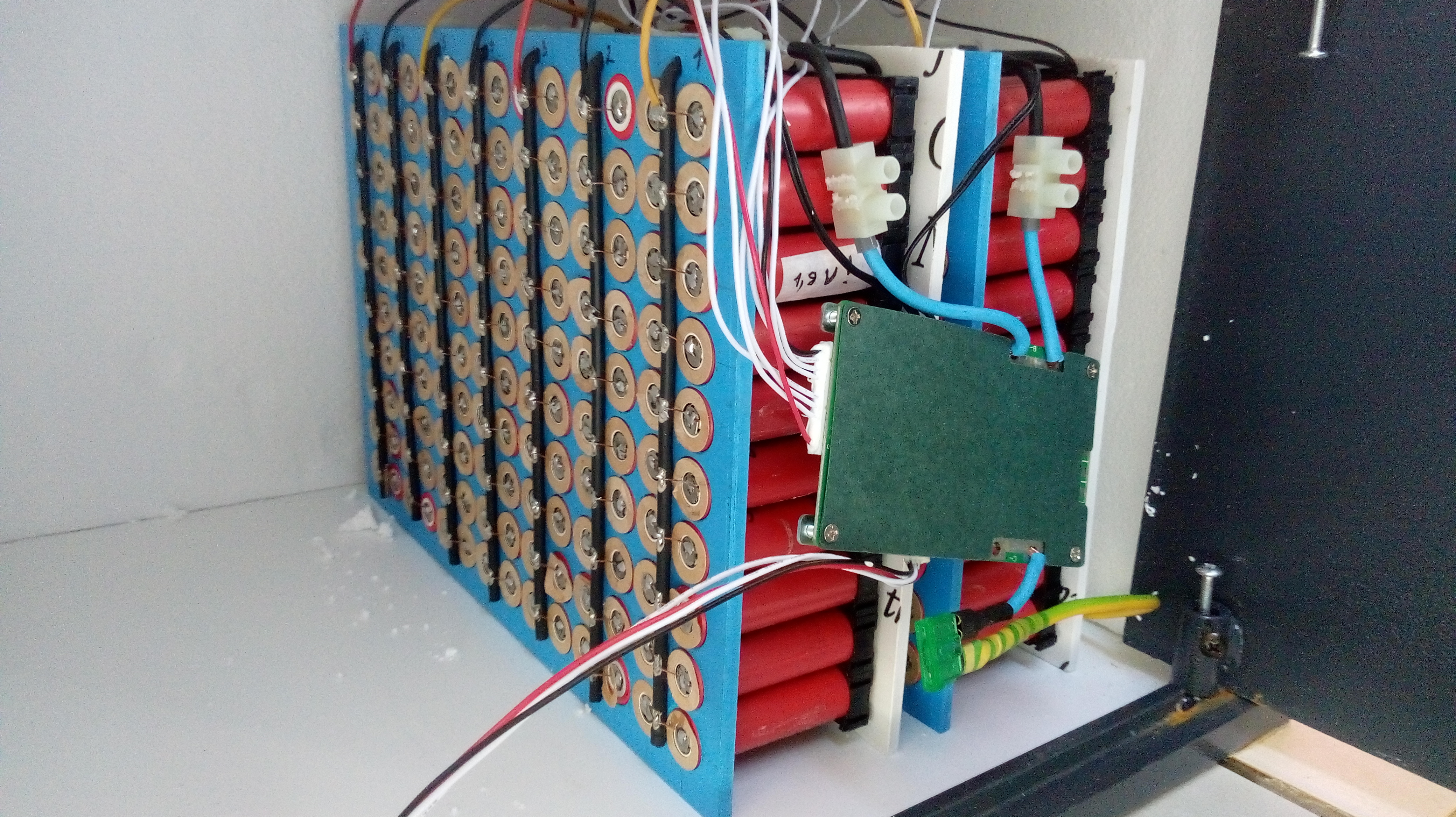

Najväčšou novinkou od ktorej sa odvíjali ďalšie ,bolo rozšírenie kapacity li-ion. Kúpil som od Ota Sanyo ur18650a ,z ktorých som postavil 2 balíčky 7S20P o kapacite 42Ah + 43Ah. K ním samozrejme aj trezorik aby boli
v bezpečí
Takže s pôvodnými to robí 140Ah v Li-ion 18650.Zatiaľ to vizerá ,že batérie si dokážu udržať teplotu nad 0°C v malom priestore aj von na balkóne. Je pravda že som im pomohol obalením trezoru 3cm styrodurom.

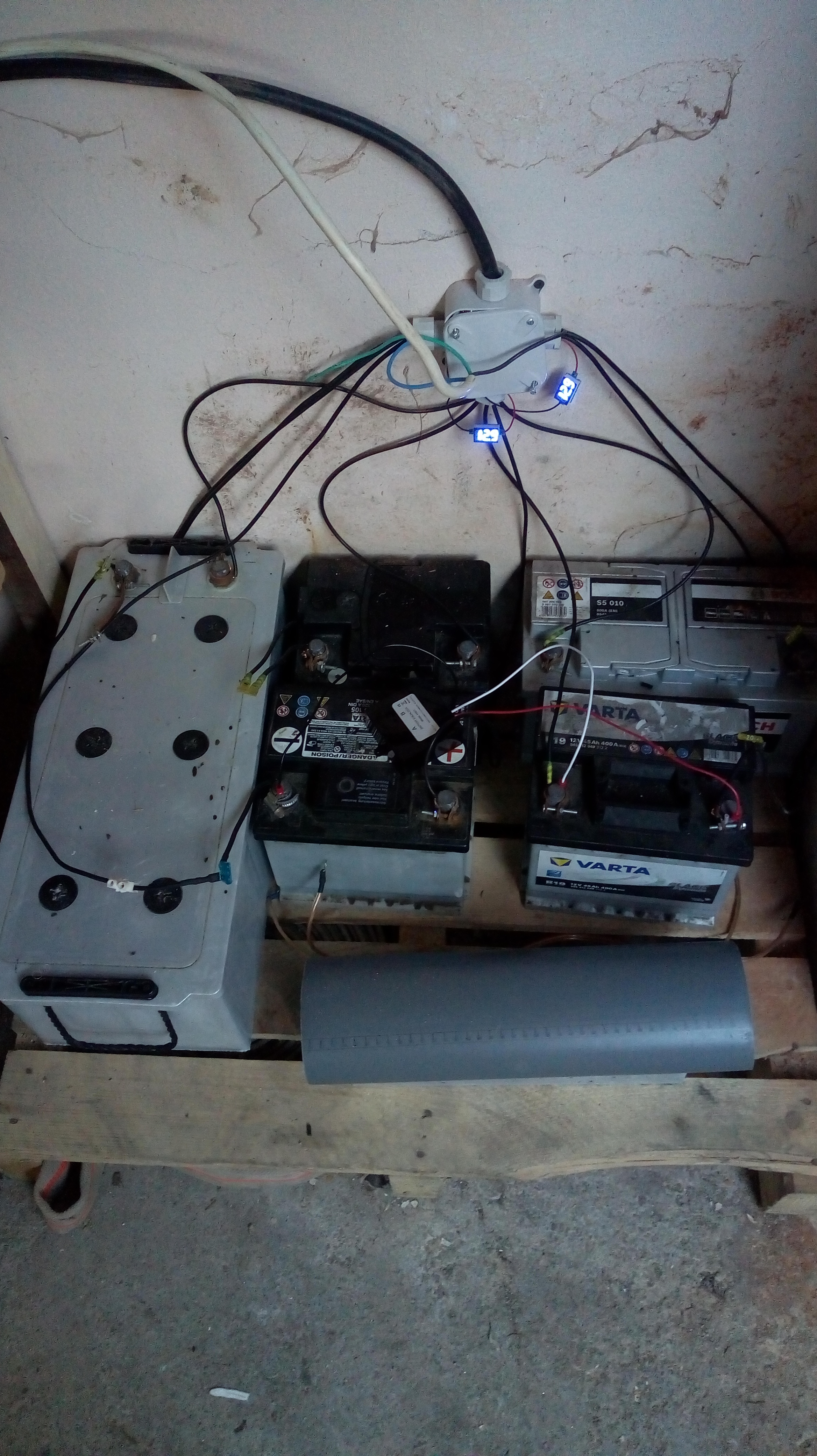

Ďalej sa mi nazbierali nejaké Pb štartovačky. 5ks o neznámej reálnej kapacite. Tie som zatiaľ len pripojil k systému v garáži a budú musieť počkať kým sa oteplí. Olovo mi doteraz slúžilo len ako núdzová záloha a Aby sa len tak neváľalo ,hodil som naň kamerový systém a vonkajšiu WIFI cez DC/DC menič 24/12.

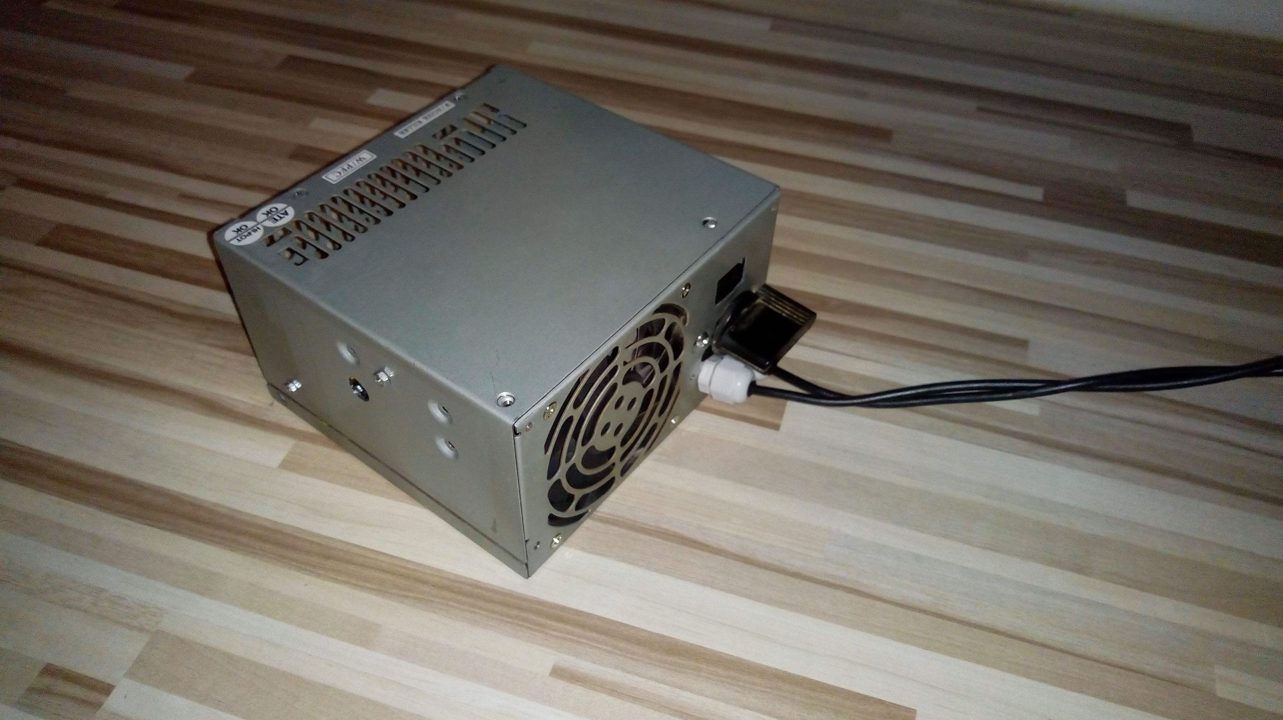

Prebytky zatiaľ riešim manuálne , cez svojpomocne vyrobený teplovzdušný ohrievač na 24V cca 350W.

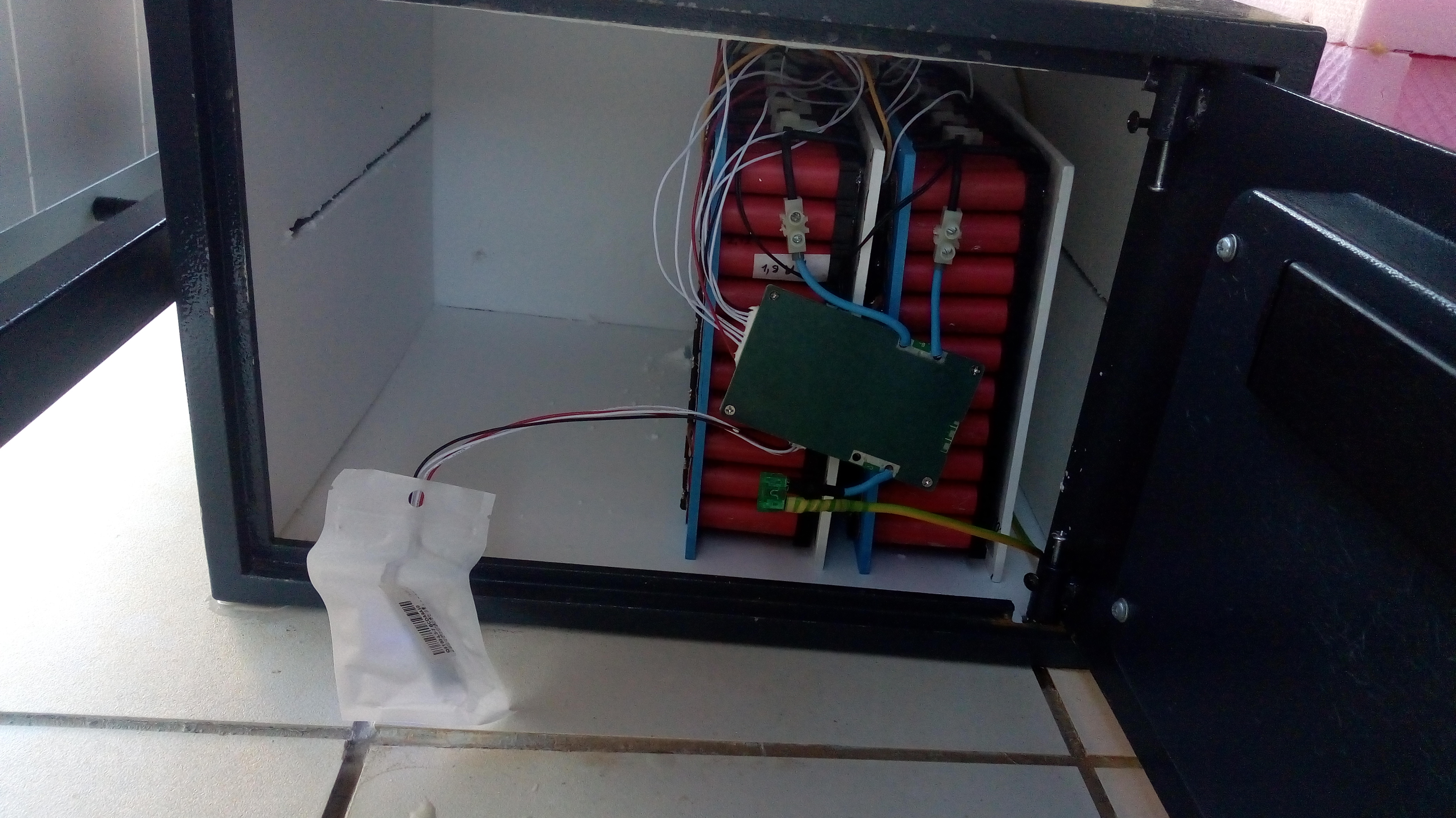

Tak prikladám sľubované fotky.
Nové li-ion a trezorik.
Meranie
Olovo
Teplovzdušný ohrievač
Meranie
Olovo
