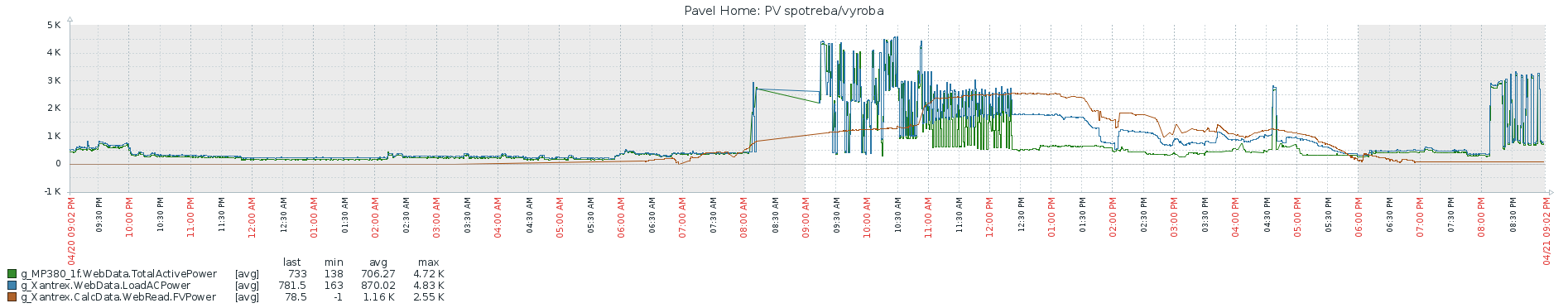

- FCC
- Příspěvky: 212
- Registrován: čtv říj 16, 2014 8:43 pm
- Reputace:38
- Lokalita: Lukov u Zlína
- Výkon panelů [Wp]: 10
- Bydliště: Lukov u Zlína
- Lokalita:Lukov u ZlínaVýkon panelů [Wp]:10 Kapacita baterie [kWh]:12
Re: PLC Tecomat Foxtrot
Tady posílám krásný příklad energetické nekázně. Dopoledne totálně nevyužité ( přebytky šli do vody). V osm večer padlo rozhodnutí, že bude péct chleba. Plánování = 0 .marsal64 píše:Díky, FCC. No, to mi povídej - ale manželky jsou zase důležité na jiné věci než dodržování pravidel.
Ještě OT si dovolím: překvapil mne ten Conext - důvody volby, zkušenosti?
P
Jasné, díky!Pokud budeš plnou rychlostí sběrnice vyčítat data jen z elektroměru ,tak reaguješ v ms.
No jasně...chleba.
