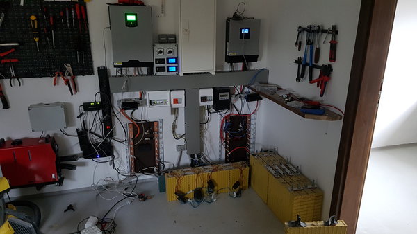

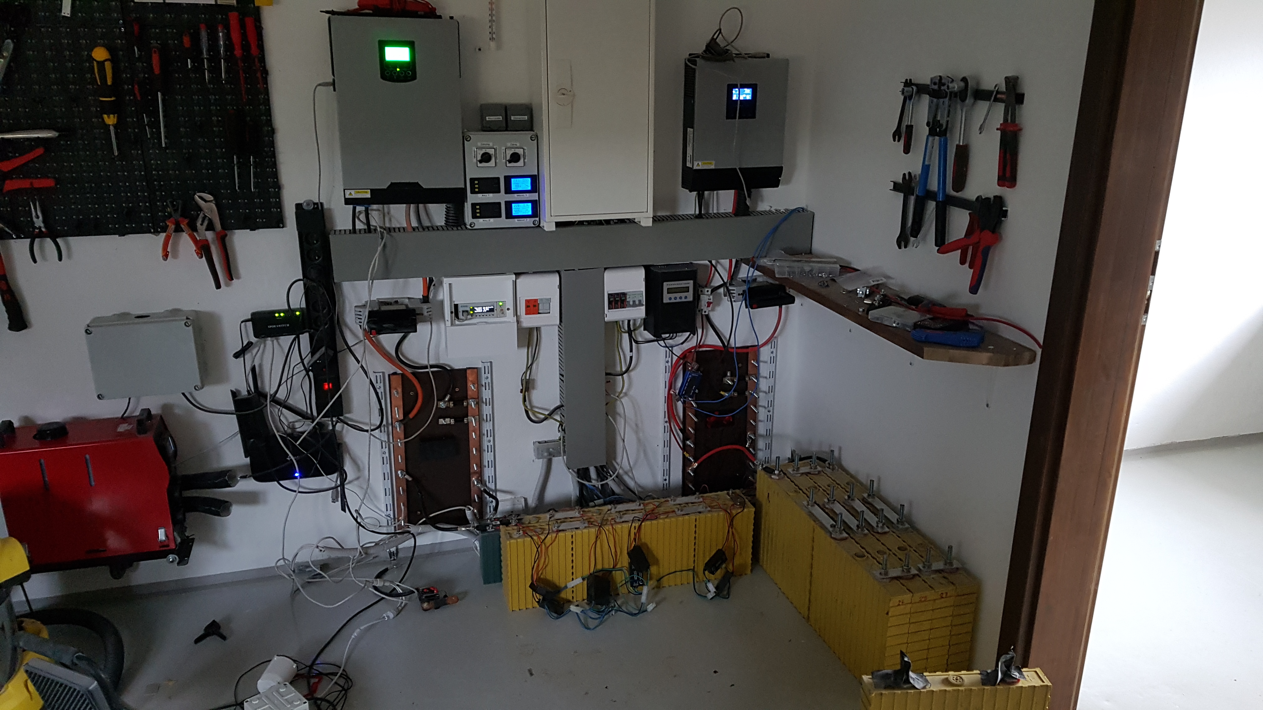

Na cestě k verzi 1.0
Uff, konečně finální podlaha, tak už nemusí být všechno ve vzduchu jako dosud
a pomalu směřuji k poustevně verze 1.0. Pájení SMD se s laskavou dopomocí tohoto fóra podařilo, teď to ještě vše zapojit, trochu doprogramovat, ...,
. Depresi z toho, jak mnoho dílčích drobností je ještě třeba udělat, jsem řešil seznamem bodů, který si odškrtávám, abych mohl říci "dostavěno" (tj. nikoli "hotovo", to nebude nikdy).

Re: marsalova poustevna
velmi pekny "chlapsky kutik", na baterky doporucujem spravit maly ram s kolieskami...nieje problem presunut aj cely pack inak sa mi to velmi paci, snad sa aj mne take nieco podari
Pekne,
trochu trpnem pri pohlade na magneticke drziaky s naradim a roznym kovovym bordelom na policke priamo nad kontaktami baterie. To si hovori o pruser, radsej niecim baterie zakri.

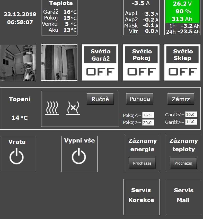

marsalova pousteva v 1.1

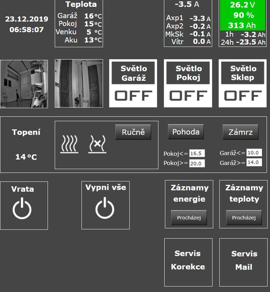

Že takhle rychle budu optimalizovat na zimní provoz, jsem opravdu nečekal. Nejprve napíšu, jak jsem optimalizoval a až potom proč
Dva Axperty na ostrově - dvě klidové spotřeby, podivné rozpojení dvou sad baterií... Byli tu takoví, kteří se celkem otevřeně pošklebovali, nebudu jmenovat, viď NOPARASITO? Takže nyní: jeden Axpert dělá vše, co má, druhý Axpert je vypnutý a pouze obsluhuje část panelů, dobíjí a jeho vlastní spotřeba je minimalizovaná.
A proč tato optimalizace? No, prostě jsem patrně vlastní vinou odpálil měnič na jednom Axpertovi
. Při přepojování jsem si dával samozřejmě jako vždy pozor na to, aby Axpert neběžel bez připojených baterií. Jenže díky křížovému propojení obou Axpertů (jehož genialitu jistě historie docení) jsem zapomněl odpojit vstup utility. Vypadá to, že se Axpert urazil a odešel, tedy odešla jeho měničová část. Ještě v čínské záruce, budu reklamovat, uvidíme.
A teď přemítám, jestli to vlastně neudělal ten Axpert schválně jako dárek k Vánocům - poustevna je totiž skutečně díky tomu optimalizovaná jak nejvíce to asi momentálně jde - Aku1 a Aku2 paralelně, všechno slunce do nich a jedna klidová spotřeba Axperta. Podpis a Foxtrota by to chtělo tedy změnit, ale to počká, než se rozmyslím, co bude poustevna v 2.0 - že by opravdu oddělit v jedné větvi měnič a regulátor
? A to PWM nedává co by mohlo MPPT... A tak vesele do dalšího stadia nemoci.
Krátké zimní zkušenosti ukazují, že kombinace "jižních" a "ležatých" panelů zřejmě nebude špatná: pokud vysvitlo slunovratové slunce, kolem poledne ty "jižní" pracovaly slušně, ty "ležaté" na střeše pak odpracují něco přes den.
A ten přívod sousedovi jsem vrátil, tak uvidíme
Pokojné svátky.
Pokojné svátky.

Re: marsalova pousteva v 1.1
marsal64 píše:Že takhle rychle budu optimalizovat na zimní provoz, jsem opravdu nečekal. Nejprve napíšu, jak jsem optimalizoval a až potom proč:
A proč tato optimalizace? No, prostě jsem patrně vlastní vinou odpálil měnič na jednom Axpertovi. Při přepojování jsem si dával samozřejmě jako vždy pozor na to, aby Axpert neběžel bez připojených baterií. Jenže díky křížovému propojení obou Axpertů (jehož genialitu jistě historie docení) jsem zapomněl odpojit vstup utility. Vypadá to, že se Axpert urazil a odešel, tedy odešla jeho měničová část. Ještě v čínské záruce, budu reklamovat, uvidíme.
A teď přemítám, jestli to vlastně neudělal ten Axpert schválně jako dárek k Vánocům - poustevna je totiž skutečně díky tomu optimalizovaná jak nejvíce to asi momentálně jde - Aku1 a Aku2 paralelně, všechno slunce do nich a jedna klidová spotřeba Axperta. Podpis a Foxtrota by to chtělo tedy změnit, ale to počká, než se rozmyslím, co bude poustevna v 2.0 - že by opravdu oddělit v jedné větvi měnič a regulátor? A to PWM nedává co by mohlo MPPT... A tak vesele do dalšího stadia nemoci.
A ten přívod sousedovi jsem vrátil, tak uvidíme.
Pokojné svátky.
Ps.: Optimalizace prece neznamena popravit menic

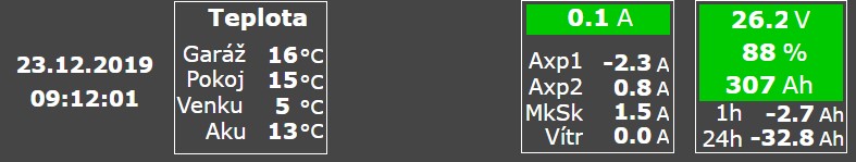

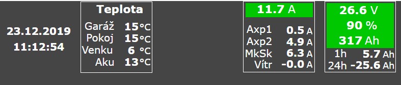

Zataženo, nevlídno, ale právě o tomto čase začínají dva dny po slunovratu ležaté panely vykrývat vlastní spotřebu poustevny (cca 80W - jeden zapnutý Axpert, modem/router, PoE switch + 2 kamery, Foxtrot, zdroje pro zesilovače měření na shuntech, měřiče spotřeby v rozvaděči, měřiče v přepínači, klidová spotřeba zvedače vrat, klidová spotřeba topení, balancery). Za pozornost stojí, že "Axp2" (6P PWM Axpert) dává prakticky polovinu toho co "MkSk" (2P3S MPPT MakeSky). To je přece hrozná škoda... "Axp1", na který jsou připojeny "jižní" panely na zahradě, také začal něco málo dávat, ale táhne to nyní střecha.

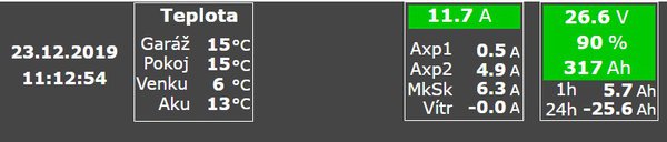

Tak prima, už i jižní panely dávají víc než spotřebuje měnič. Dnešní mraky jsou přátelské. Poměr MPPT / PWM nyní 1,3.

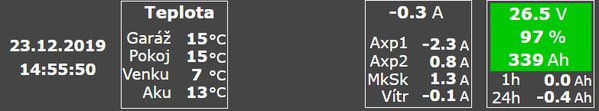

Tak to vypadá, že pro dnešek končíme - při samospotřebě a deštivém podmračeném dni šest hodin dobíjení baterií = spokojenost. Většinu dala "střecha", jižní panely na zahradě dnes pouze v průběhu jediné hodiny dávaly více než spotřeboval "jejich" Axpert.
Edit:
Zajisté, dnešní výroba cca 1 kWh a denní samospotřeba cca 2 kWh mluví jasnou zimní řečí, takže pozorovat vývoj v příštích dnech bude docela zajímavé. Generátor má 2,5 kW, baterie tak 8 kWh
Edit:
