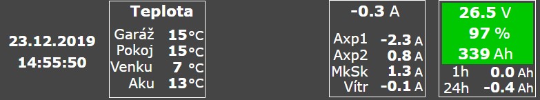

Že takhle rychle budu optimalizovat na zimní provoz, jsem opravdu nečekal. Nejprve napíšu, jak jsem optimalizoval a až potom proč
Dva Axperty na ostrově - dvě klidové spotřeby, podivné rozpojení dvou sad baterií... Byli tu takoví, kteří se celkem otevřeně pošklebovali, nebudu jmenovat, viď NOPARASITO? Takže nyní: jeden Axpert dělá vše, co má, druhý Axpert je vypnutý a pouze obsluhuje část panelů, dobíjí a jeho vlastní spotřeba je minimalizovaná.
A proč tato optimalizace? No, prostě jsem patrně vlastní vinou odpálil měnič na jednom Axpertovi
. Při přepojování jsem si dával samozřejmě jako vždy pozor na to, aby Axpert neběžel bez připojených baterií. Jenže díky křížovému propojení obou Axpertů (jehož genialitu jistě historie docení) jsem zapomněl odpojit vstup utility. Vypadá to, že se Axpert urazil a odešel, tedy odešla jeho měničová část. Ještě v čínské záruce, budu reklamovat, uvidíme.
A teď přemítám, jestli to vlastně neudělal ten Axpert schválně jako dárek k Vánocům - poustevna je totiž skutečně díky tomu optimalizovaná jak nejvíce to asi momentálně jde - Aku1 a Aku2 paralelně, všechno slunce do nich a jedna klidová spotřeba Axperta. Podpis a Foxtrota by to chtělo tedy změnit, ale to počká, než se rozmyslím, co bude poustevna v 2.0 - že by opravdu oddělit v jedné větvi měnič a regulátor
? A to PWM nedává co by mohlo MPPT... A tak vesele do dalšího stadia nemoci.

Dotaz - dva Axperty dobíjejí paralelně do jedněch baterek?
Ještě uvidíme, když jsem o tom tak následně meditoval doma, možná Axpert ani neodešel, ale projevila se nefunkčnost nového nastavení režimu měniče na sensing (kdy měnič má být v provozu jen pokud detekuje proud). Takže to mohl být předčasný výkřik - ověřím až po Vánocích: optimalizace metodou iterativních přískoků. Ale baterky už zůstanou propojené
, protože ty původní dvě sady byla asi blbost. A pokud by se ukázalo, že "odešlý" měnič funguje, optimalizace je jednoduchá - stačí prostě vypnout jeden měnič a použít ho aktuálně jen jako regulátor.
Dotaz: pokud by dva zapnuté Axperty (každý se svou sadou panelů) pracovaly paralelně do jedněch baterek i s tím, že by oba v případě zapojení zapnutí Utility vstupu do generátoru/DS dobíjely stejné baterky - vidíte v tom někdo problém? Díky.
- NOPARasito
- Příspěvky: 2600
- Reputace: 192
Re: Dotaz - dva Axperty dobíjejí paralelně do jedněch batere
Nevidim v tom problem. Mam to tak 2 roky.marsal64 píše:Dotaz: pokud by dva zapnuté Axperty (každý se svou sadou panelů) pracovaly paralelně do jedněch baterek i s tím, že by oba v případě zapojení zapnutí Utility vstupu do generátoru/DS dobíjely stejné baterky - vidíte v tom někdo problém? Díky.
Na kazdem mam nastaveny jiny proud z DS a jen prepinam "charge" priority origo "Watchpowerem" a pres "SolarPatrol" ve kterem je nastaven "Timer" urcuji cas na VT a NT.
Jen me v tomto pripade trapi Win10 a jeho restarty
