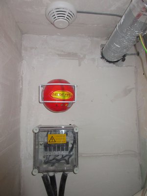

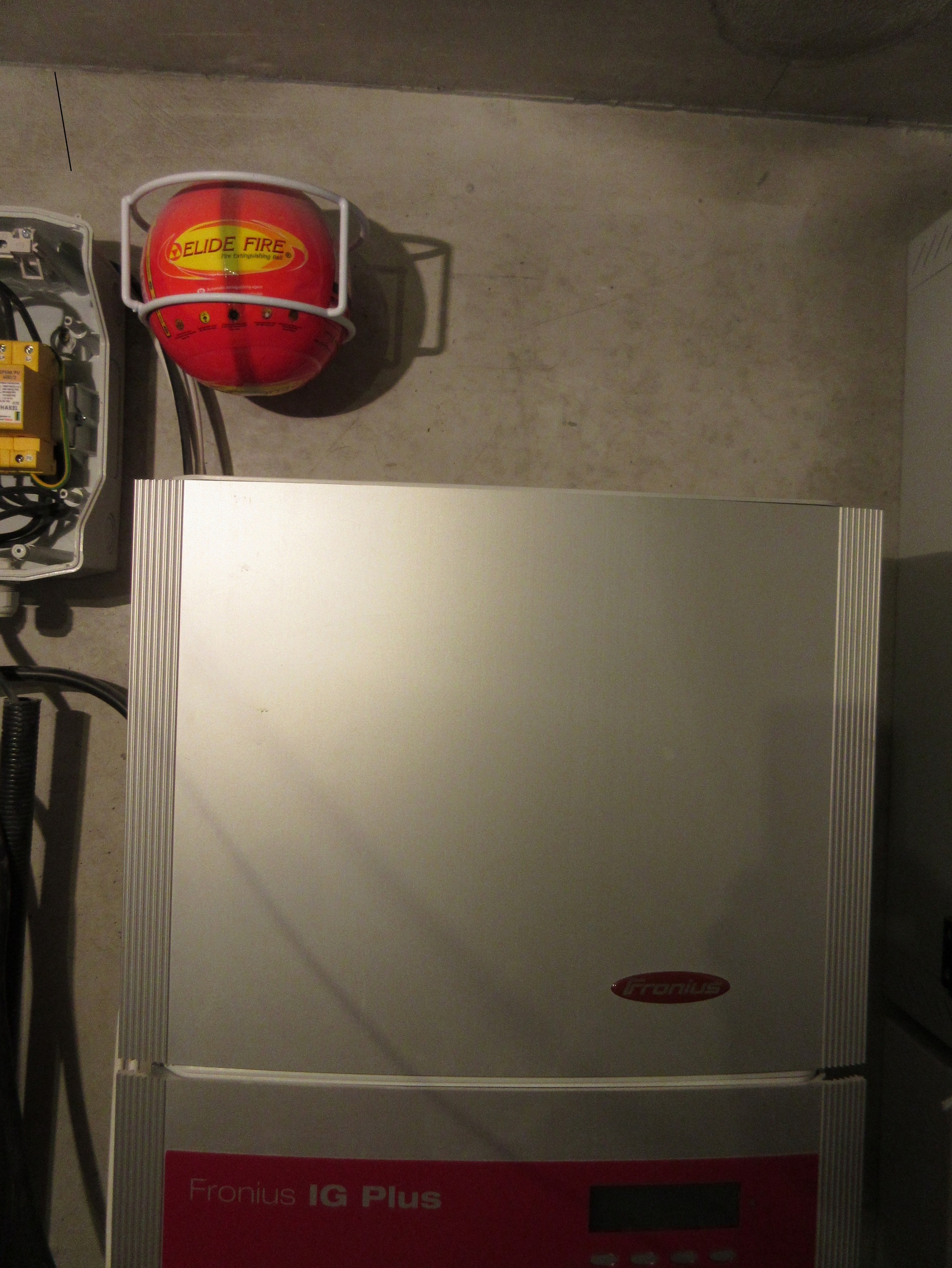

Hasící koule Fireball
Jak o mnozí z nás věnuji velkou pozornost zabezpečení proti mimořádným událostem. Jednou z nich je požár.
Pořídil jsem si velmi zajímavé zařízení- hasící kouli Fireball.
Už to tu sice zaznělo ale podle mne je to tak unikátní výrobek, že stojí za trochu osvěty.
Koule sama obsahuje hasící prášek a pyropatronu. Při požáru se pyropatrona SAMA aktivuje, koule "vybouchne" a rozptýlí hasící prášek do okolí, čímž uhasí požár. Nepřeji nikomu nic špatného, takže bych spíš toto zařízení definoval jako prostředek pro lepší spánek.

Re: Ostrovní elektrárna Příbramsko
To je zajímavé. A jakou to má životnost a co vlhko nepoškodí to? Dal bych to do motoru a kabiny auta, rozvaděčů atd.., ale 70°C se mi zdá pro použití v autě málo, to v létě na sluníčku může nastat ne?
pěkný, ale je to prášek, tzn. po aktivaci všechno teplý, čeho se to dotklo, vyhodit, stejně jako u práškovýho hasicího přístroje. Pevná instalace by se dala udělat taky s použitím CO2 přístroje, s tím, že by ohřátí nad nějakou teplotu (třeba 100°C) otevřelo ventil. CO2 nic nepoškodí, leda že by to prasklo rozdílem teplot...
zajímavá fičurina , to jo . Jak psal Kodl69 , je to hasící prášek
co nezničí plameny to poškodí prášek
Co se hasiv týče , CO2 ještě nemám , mám Halon . V autě vozím 2l halon , sice jeho "životnost" propadla před mým narozením , furt by měl fungovat
Osobně sem požár v elektroinstalaci nezažil , to co sem slyšel od lidí co u toho byly a pak řešili následky
1. uhasit požár v živým rozvaděči je skoro nemožný , výboje to furt zapalujou .
2. po odstavení el. a uhašení práškem je celej pajšl na vyhození
Jasně , de o ochranu okolí , né o záchranu hořícího materiálu .
Jasně hasící prášek je svinstvo ale vysavačem se VĚTŠINOU dá odstranit.
Raději budu vysávat prášek než saze ze zbytku nemovitosti nezasažené přímo požárem.
Podstatný detail: Reaguje až na 65°C a proto je lepší instalovat nad místo,kde očekáváš požár...vla píše:Našel jsem ji v prodeji kolem 1500 kč. Přes všechny zde popsané nevýhody jsem se o ni zajímal a zjistil, že je cenově přijatelná a hlavně hasí i bez přítomnosti obsluhy, což myslím vyváží zde uváděné nedostatky.
V balení najdeš i košík,do kterého kouli usadíš.
Ten prášek je zlo, a proto kombinuju s čidlem (kouř/teplota), protože stále je šance, že zrovna budu doma. Pokud nejsem doma, vyjíždí PCO na poplach kouře. Pakliže začne do příjezdu PCO hořet,elidefire eliminuje požár v zárodku nebo zpomalí hoření (snad
Zhášecí schopnost té koule je 35m3 prostoru. Zde v instalační šachtě, tedy po iniciaci, moc kyslíku nezbude...
Je lepší popráškovaný barák než žádný barák

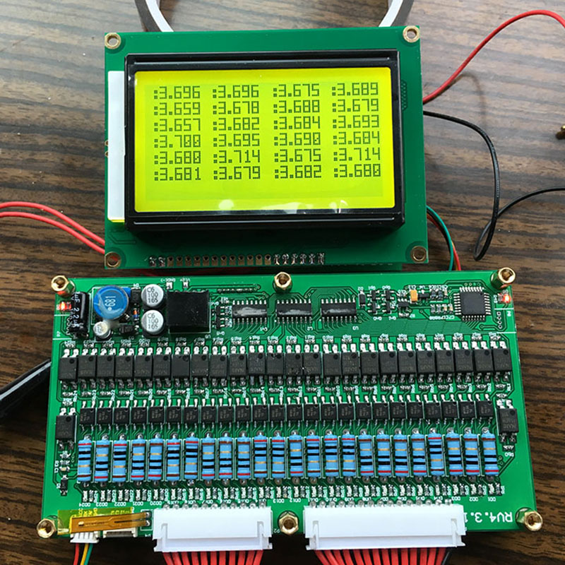

Dostal jsem tip na zajímavou BMS.
ke koupi za 120 peněz zde:
https://de.aliexpress.com/item/Smart-Di ... sstype=600
12A na článek? To je klasická pálící při určitém napětí?
Ty paliče budou max. desítky mA. Víc to nemůže zvládnout. Ale vypadá to hezky za ty peníze.
No dle toho pálícího odporu je to při napětí cca U=4V proud asi 200mA
Přesně tak, nechtělo se mě to počítat. Je tam 20 Ohm odpor tak je to jasné. Při nějakém ideálním napětí cca 3,4V to bude kolem 170mA. Pálení je třeba vyřešit jinak.
Já teď něco chystám. Do léta bych to chtěl mít hotové. Pokud to všechno bude fungovat jak má, tak bych spálit do vody až 3000W přímo při 48V bez měniče a s plynulou regulací. Takže by to potom mělo být schopno udržet napětí na baterce v rozumných mezích a využít přebytky automaticky do vody.
Ale v kombinaci s touto BMS bych byl úplně spokojený. Pokud články držím na rozumném napětí, tak se moc nerozchází.
Ten odpor je fialová, černá, černá, tedy 70R, to mi vychází na 50mA.
Balancování nefunkční ale jako BMS a vizualizace je to docela dobré.
Měření proudu Hallovou sondou je taky dost nepřesné takže ani měření kapacity nebude nijak zvlášť přesné.
