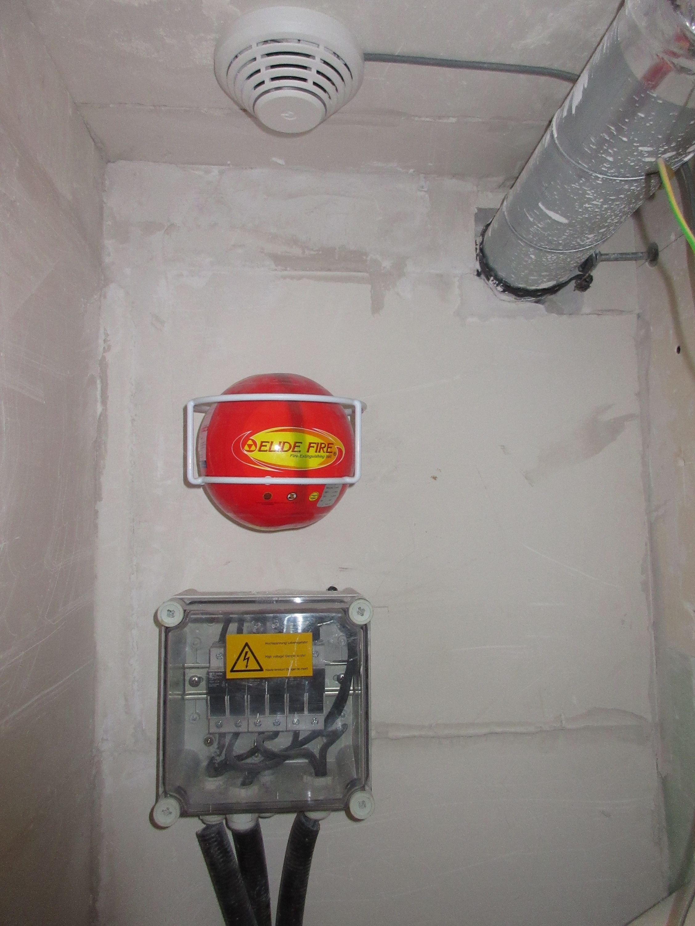

Podstatný detail: Reaguje až na 65°C a proto je lepší instalovat nad místo,kde očekáváš požár...vla píše:Našel jsem ji v prodeji kolem 1500 kč. Přes všechny zde popsané nevýhody jsem se o ni zajímal a zjistil, že je cenově přijatelná a hlavně hasí i bez přítomnosti obsluhy, což myslím vyváží zde uváděné nedostatky.
V balení najdeš i košík,do kterého kouli usadíš.
Ten prášek je zlo, a proto kombinuju s čidlem (kouř/teplota), protože stále je šance, že zrovna budu doma. Pokud nejsem doma, vyjíždí PCO na poplach kouře. Pakliže začne do příjezdu PCO hořet,elidefire eliminuje požár v zárodku nebo zpomalí hoření (snad
Zhášecí schopnost té koule je 35m3 prostoru. Zde v instalační šachtě, tedy po iniciaci, moc kyslíku nezbude...
Je lepší popráškovaný barák než žádný barák
