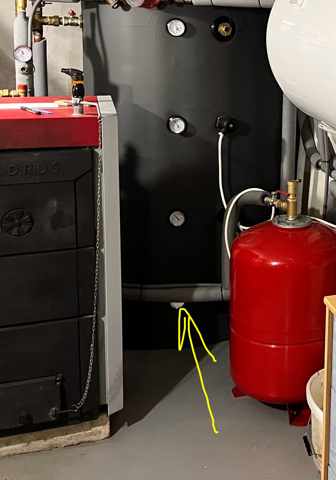

Re: Zapojenie Akumulacnej nadrze
Mozno to nieje dobre vydiet ale na obrazku kde je expanzka je vidiet ze ten ventil ma uz na sebe odpustaci ventil.expanzka je natlacena na 0,9 baru a ma objem 100l . V systeme je cca 750l vody, 650l AN a ostatne kotol a 6 radiatorov korado.

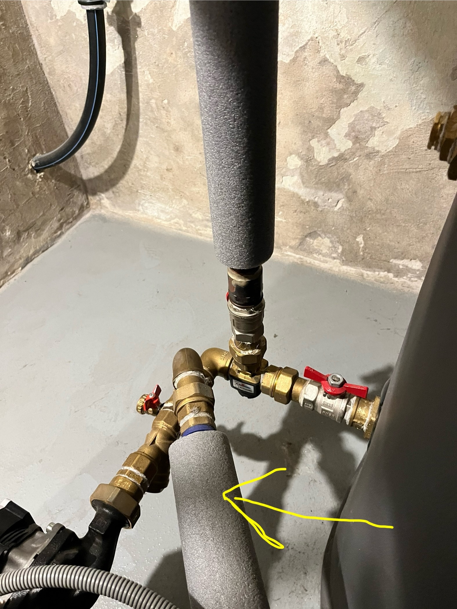

Praveze som tlak upravoval este ked nebola EN zapojena..
Inak pytal som sa, zistoval ako maju druhy zapojene EN v systemoch a niektory maju zapojenu EN pred cerpadlom ako ja teraz,niekto za cerpadlom a niekto len na AN.Niekomu ten tlak tiez kolise o 1-1,2bar a niekomu len o 0,5 bar.Co je teda velky rozdiel..
Mozno by som skusil tu EN zapojit na spodok AN kde sa vracia aj spiatocka z kurenia,to je na foto ta zlta sipka a ta modra sipka je terajsi privod k EN. Tlakomer mam na vystupe z kotla a pridal by som asi aj jeden k EN
