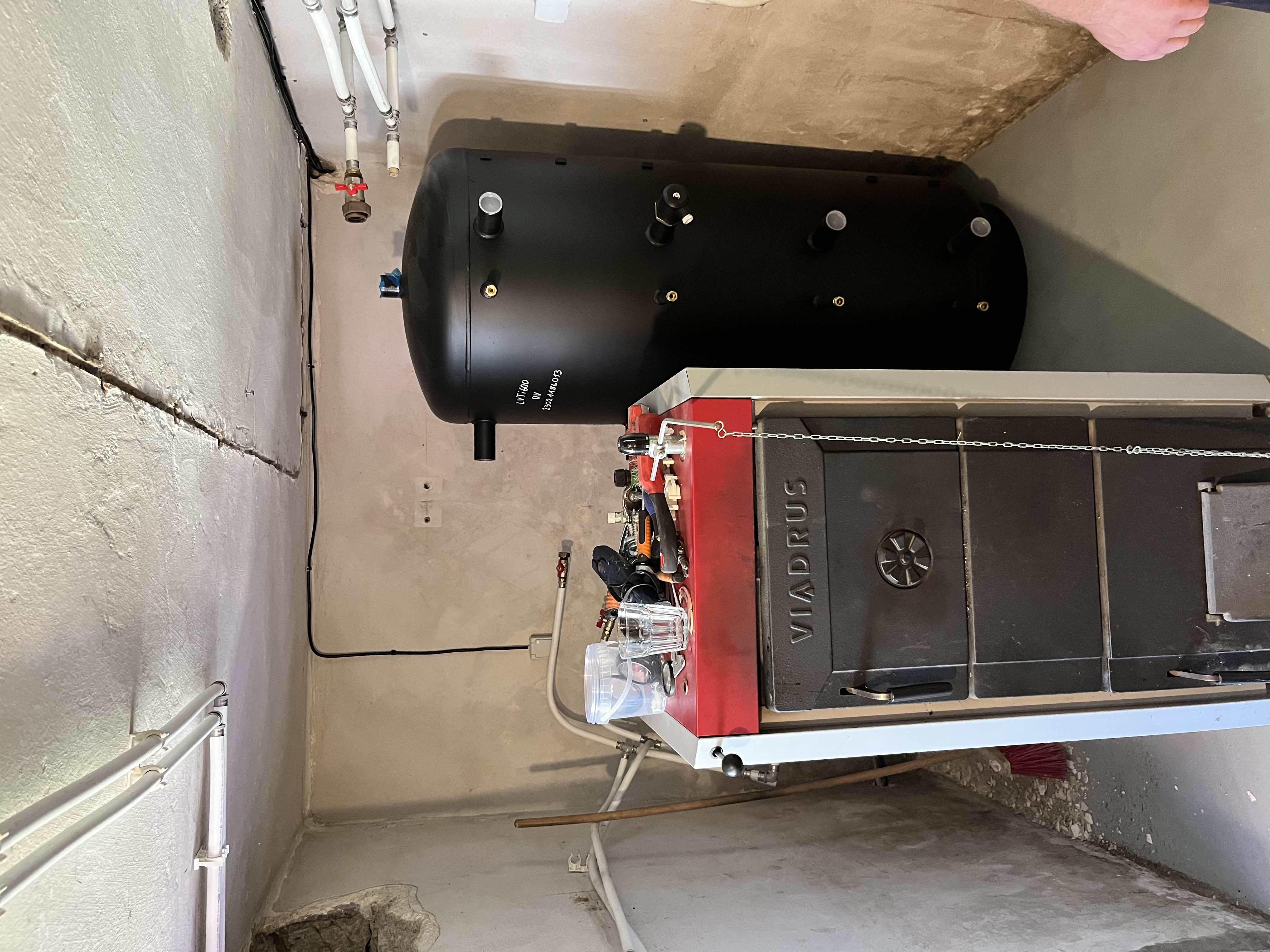

Aby to nevyzeralo ze sa nic nedeje stouto temou tak momentalne davam dokopy veci a v najblizsej dobe sa chystam rozhadzat kotolnu a dat aku na miesto(za kotol) a bojler tam kde je aku (na fotke).mozno sa nejaky novacik tiez inspiruje a bude vyuzivat tiez fve aj na dokurovanie..AN prisla nedavno aj s expanzkou.. kupil som aj cerpadla (velka vdaka Diablo1st a nielen za cerpadla!!)
Zajtra pridu spiraly 2 kusy po 4,5kw,su objednane trojcestne ventily a nejaka bizuteria okolo..uz len niekto kto to zapoji
Postupne sem budem hadzat info ako sa to rodi na svet..

Pěkně se Ti to rýsuje, to je LVT?
- Migel
- Příspěvky: 1991
- Reputace:378
- Lokalita:Pod Karpatmi
Re: Zapojenie Akumulacnej nadrze
To je LVTi je uzsia ma 70cm priemer a vosla mi len tak tak cez dvere do pivnice.umna je ta nevyhoda ze to tu mam male tak musim improvizovat..ale sak co uz..vsetko sa da ked sa chce...

Tak vcerajsim dnom som sa uz k tomu dostal...mal som problemy s fitingami na trubky ktore tu mam pouzite a ktomu zohnat klieste no hotova nocna mora..
V bojlery bolo za osem rokov kamena tak za pol kybla asi..aj so spiralou..akurat vymenim tyc anodovu a bude zasa ako novy
Akumulacka je uz na mieste a v tyzdny uvidim ako tam budu pasovat jednotlive diely kedze je to tam len tak tak
