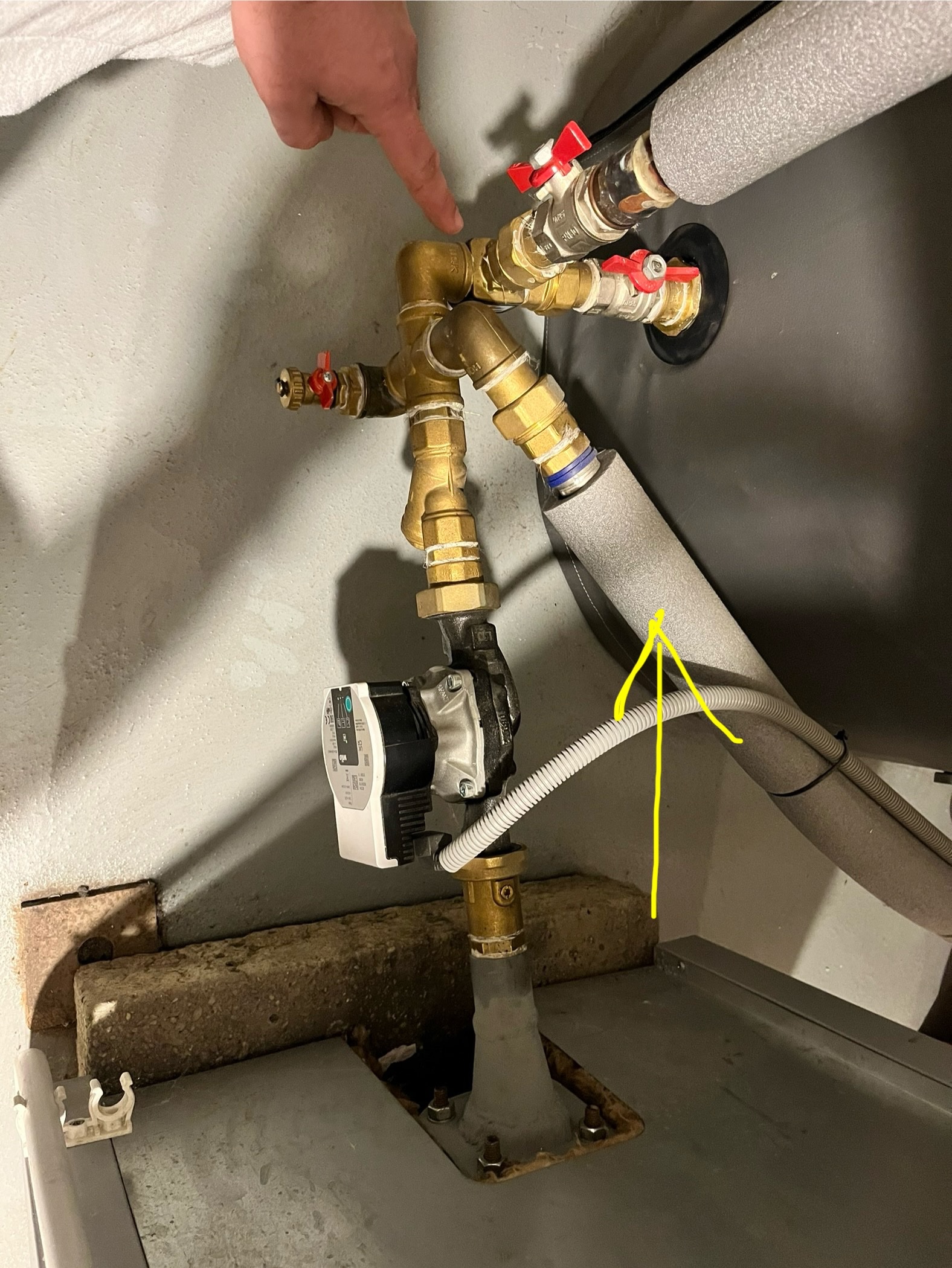

Takze nazdar..takze po lete je na case prerobit ten vadny ventil ku ktoremu som sa vobec pocas prazdnin nedostal
..Ten zmrd sa po mesiaci pokazil znovu!Po vymene patrony fungoval len mesiac a odisiel..tak som musel z neho vytiahnut patronu odmerat si ju v otvorenej polohe a na zaklade toho som si odrezal taky imbus srob ktory tam presne pasoval, ze ked som to zatiahol tak mi pootvorilo ten ventil a teplotu spiatocky kotla som si potom zreguloval iba s gulovymi ventilmy kedze uz bol otvoreny naplno ten trojcestny ventil.
Neviem za toho svateho dojst nato preco sa to pokazilo a ani nikto iny nato neprisiel co tu bol na to pozerat..
No takze som zohnal tento druhy a iny ventil. Je to VTC 422 esbe.Tento sa da nastavovat v rozsahu 50-70C a ma aj vysiu hodnotu kvs.Ale hlavne sa da pootocit uz keby ostal seknuty, ako ste niektory mi pisaly ze mate take ventily.
Lenze budem to musiet cele prekopat lebo tento ventil je rozmerovo totalne iny ako je ten co tam este je namontovany..
Zajtra sem hodim schemu ako to bude zapojene aby ste boli v obraze ktora schema stych poslednych vlastne plati
Este sa spytam..:tlak v systeme za studena je 1,1baru a kolisal do 2 - 2,3baru podla teploty vody v systeme.Expanzku mam teraz napojenu pred cerpadlom, pri kotli na spiatocke z bojlera do spiatocky na kotol.Mam ju napojit za cerpadlo radsej?sipka na fotkach ukazuje kde sa vracia voda z bojlera a na tej trubke je aj expanzka-vid na jednej foto.Je to hned pri kotly.

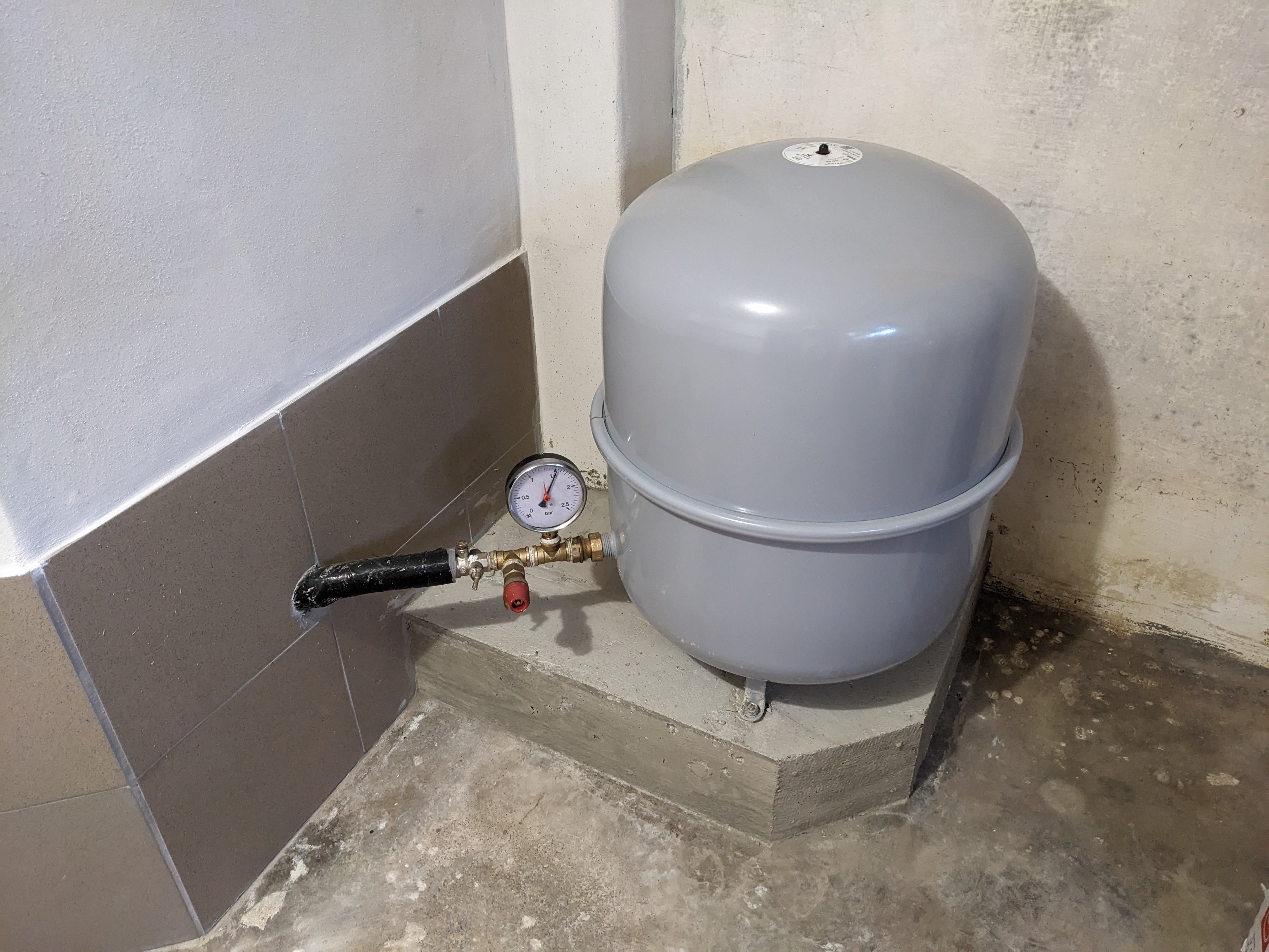

Expanzka je zapojena správně viz: zapojeníExpanzku mam teraz napojenu pred cerpadlom, pri kotli na spiatocke z bojlera do spiatocky na kotol.Mam ju napojit za cerpadlo radsej?
Ale to kolísaní tlaku je příliš, buď špatný tlak v měchu expanzky, nebo její malý objem. Pod aut. odvzdušnovák u expanzky bych ještě přidal vypouštěcí ventil, aby šel v ní zkontrolovat tlak v i za provozu.

Mozno to nieje dobre vydiet ale na obrazku kde je expanzka je vidiet ze ten ventil ma uz na sebe odpustaci ventil.expanzka je natlacena na 0,9 baru a ma objem 100l . V systeme je cca 750l vody, 650l AN a ostatne kotol a 6 radiatorov korado.

Mám podobne veľký systém, tlak mi stúpa ani nie o pol baru, na zistenie správnych pomerov v expanzke ju stačí v chladnom stave zdvihnúť a zakývať s ňou, musí byť cítiť, že je takmer prázdna a je v nej zastudena(vo vaku) len pár litrov. Máš za studena moc vody v systéme - expanzka je ťažká. Odpusti zastudena aby mech sa vnútri len pohojdával, dofúkni na 0,9 a bude to OK.

Inak ja mam tu expanzku s pripojenim z vrchu.Nie je lepsie pripojenie so spodu?..
Pibi- a mas tlakomer aj hned na vystupe z kotla?ak ano kolko ti ukazuje ked je teraz AN nahriata?alebo sa orientujes len podla toho pri tej 100l expanzke?a to pripojenie ktej expanzke 100l mas polcolovu trubku?

Mechanický tlakoměr mám jen u té expanzky a pak ještě elektronický v kondenzačním kotli, ale je to otrava, než to v menu naklikám. Připojení je půlcoulovkou. U kotle má expanzka také připojení zvrchu, jestli je některý způsob lepší, netuším.

Zvrchu je lepšie, lebo vak visí v strede a otiera sa iba ak je naplnený, ak je pripojenie zospodu, vak leží a otiera sa o steny stále.

Lépe a přehledněji to říct nejde - viz odkazMigel píše: úte zář 03, 2024 7:38 amMozno to nieje dobre vydiet ale na obrazku kde je expanzka je vidiet ze ten ventil ma uz na sebe odpustaci ventil.expanzka je natlacena na 0,9 baru a ma objem 100l . V systeme je cca 750l vody, 650l AN a ostatne kotol a 6 radiatorov korado.
https://www.regulus.cz/cz/vypocet-velik ... zni-nadoby
Snad jen že vak se dofukuje když je expanzka zcela bez vody, s vrchním i spodním vývodem.
S vodou to je zkreslené a na uvedených 0.9bar je mnohem dříve, když má méně místa kvůli množství vody v expanzce.
Jakkoliv zahřátá akumulačka zkresluje nastaveni tlaku = voda se již rozpíná.
Výška od kotle k radiátorům taky zvyšuje tlak, ten vodní sloupec - váha vody.
Zkus to od začátku, 10-15% objemu vody velikost expanzky jsi dodržel, to je dobrý.
Jen to vyladit za studena

Praveze som tlak upravoval este ked nebola EN zapojena..
Inak pytal som sa, zistoval ako maju druhy zapojene EN v systemoch a niektory maju zapojenu EN pred cerpadlom ako ja teraz,niekto za cerpadlom a niekto len na AN.Niekomu ten tlak tiez kolise o 1-1,2bar a niekomu len o 0,5 bar.Co je teda velky rozdiel..
Mozno by som skusil tu EN zapojit na spodok AN kde sa vracia aj spiatocka z kurenia,to je na foto ta zlta sipka a ta modra sipka je terajsi privod k EN. Tlakomer mam na vystupe z kotla a pridal by som asi aj jeden k EN

Dakujem za odkaz ale ten som uz videl,kolega vysie dal odkaz..nakolko system s jednym okruhom mi je jasny no ja mam system s 3 okruhmi.Kotol-AN, Kotol-Bojler, AN-Kurenie.

Počet okruhů nemá vliv na tlak v systému. Tlak je jen jeden, pokud není někde zpětná klapka, a je daný výškou vodního sloupce.
Umístnění EN na výtlaku nebo sání čerpadla má vliv na hypotetickou možnost vzniku podtlaku a přisáti vzduchu do systému.
Kolísání tlaků v systému podle teploty vyvolává zvětšený objem vody, který musí přetlačit membránu EN a uložit se do uvolněného prostoru. Pokud je za studena v ní mnoho vody (nízký tlak vzduchu v měchu) pak po zahřáti zvětšený objem vody nemá kde expandovat a narůstá tlak. Opačně pokud je měch příliš natlakován, musí zvětšený objem vody přetlačit tlak vzduchu v měchu, aby mohl expandovat do EN a taktéž narůstá tlak vody v systému.
Zkrátka v měchu expanzky musí být správný tlak, aby za studena zabezpečil přetlak i v nejvyšším místě systému a za tepla pobral veškerý zvětšený objem vody. Správný postup jak určit potřebný tlak a jak ho nastavit za studena je tady.
Zjednodušený příklad: EN bez vody a AN je studená, výška od nejnižšího bodu po nejvyšší bod topení je 10m, natlakuji měch EN vzduchem na 1,2baru. Pak pustím vodu do EN, mrknu na manometr a připustím vodu do systému, aby tlak stoupnul o 0,3baru (manometr podle umístnění může ukazovat jinou hodnotu než 1,5 baru), toť vše.
