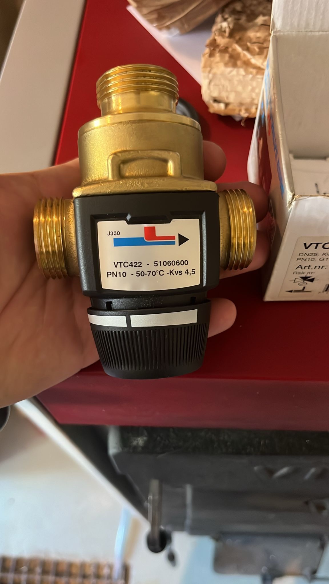

Takze nazdar..takze po lete je na case prerobit ten vadny ventil ku ktoremu som sa vobec pocas prazdnin nedostal
..Ten zmrd sa po mesiaci pokazil znovu!Po vymene patrony fungoval len mesiac a odisiel..tak som musel z neho vytiahnut patronu odmerat si ju v otvorenej polohe a na zaklade toho som si odrezal taky imbus srob ktory tam presne pasoval, ze ked som to zatiahol tak mi pootvorilo ten ventil a teplotu spiatocky kotla som si potom zreguloval iba s gulovymi ventilmy kedze uz bol otvoreny naplno ten trojcestny ventil.
Neviem za toho svateho dojst nato preco sa to pokazilo a ani nikto iny nato neprisiel co tu bol na to pozerat..
No takze som zohnal tento druhy a iny ventil. Je to VTC 422 esbe.Tento sa da nastavovat v rozsahu 50-70C a ma aj vysiu hodnotu kvs.Ale hlavne sa da pootocit uz keby ostal seknuty, ako ste niektory mi pisaly ze mate take ventily.
Lenze budem to musiet cele prekopat lebo tento ventil je rozmerovo totalne iny ako je ten co tam este je namontovany..

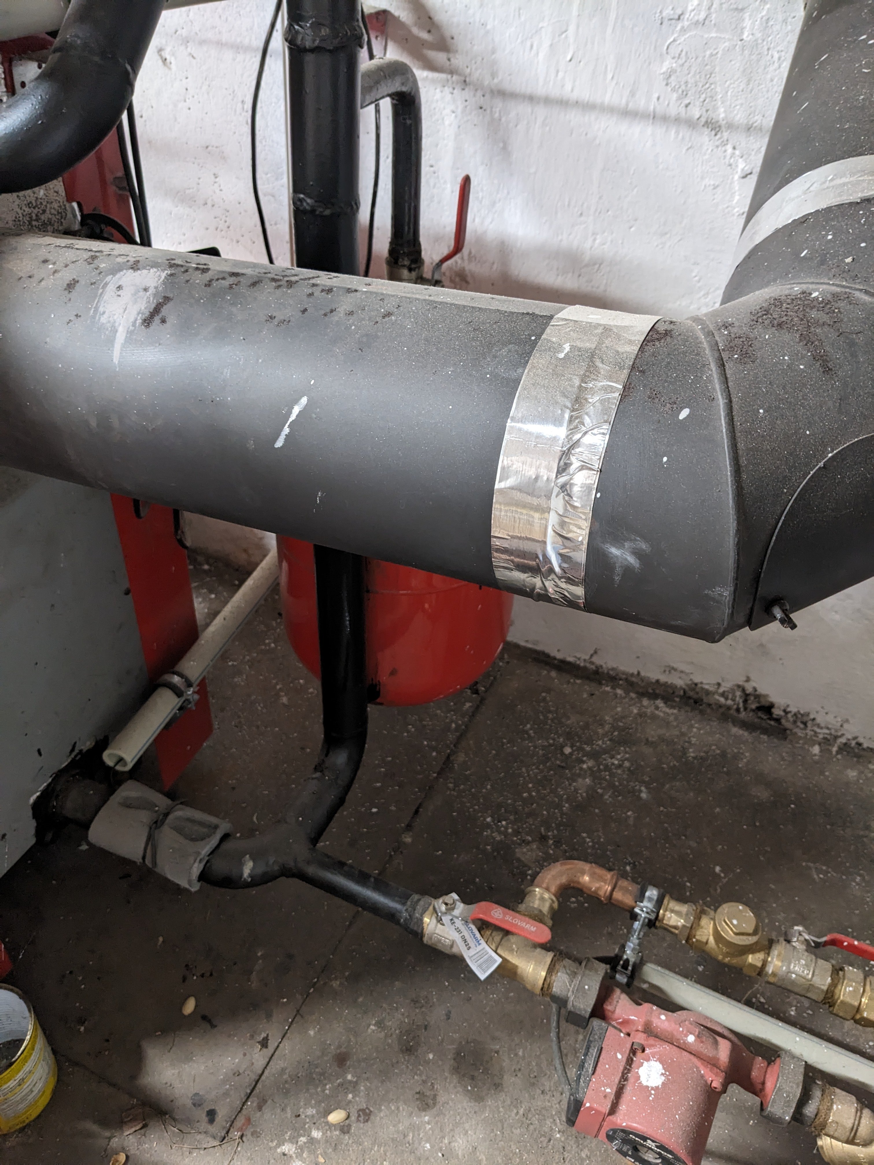

Expanzka je zapojena správně viz: zapojeníExpanzku mam teraz napojenu pred cerpadlom, pri kotli na spiatocke z bojlera do spiatocky na kotol.Mam ju napojit za cerpadlo radsej?
Ale to kolísaní tlaku je příliš, buď špatný tlak v měchu expanzky, nebo její malý objem. Pod aut. odvzdušnovák u expanzky bych ještě přidal vypouštěcí ventil, aby šel v ní zkontrolovat tlak v i za provozu.

Mozno to nieje dobre vydiet ale na obrazku kde je expanzka je vidiet ze ten ventil ma uz na sebe odpustaci ventil.expanzka je natlacena na 0,9 baru a ma objem 100l . V systeme je cca 750l vody, 650l AN a ostatne kotol a 6 radiatorov korado.

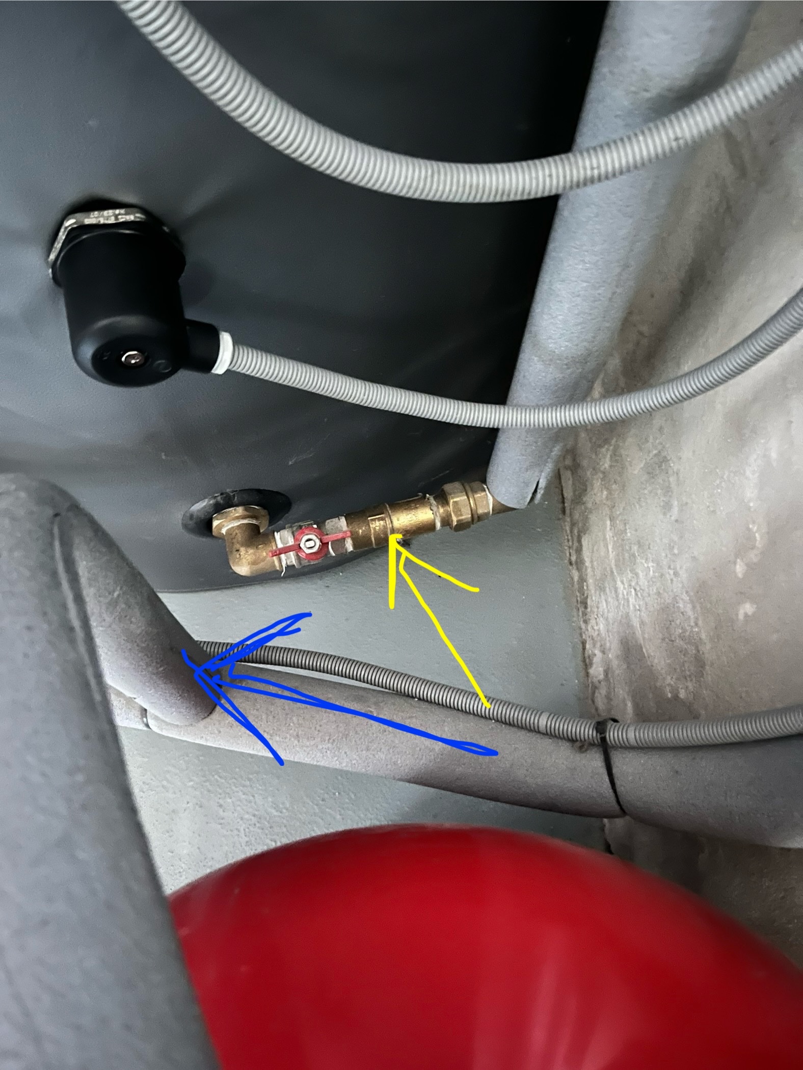

Inak ja mam tu expanzku s pripojenim z vrchu.Nie je lepsie pripojenie so spodu?..

Zvrchu je lepšie, lebo vak visí v strede a otiera sa iba ak je naplnený, ak je pripojenie zospodu, vak leží a otiera sa o steny stále.

Mozno by som skusil tu EN zapojit na spodok AN kde sa vracia aj spiatocka z kurenia,to je na foto ta zlta sipka a ta modra sipka je terajsi privod k EN. Tlakomer mam na vystupe z kotla a pridal by som asi aj jeden k EN
