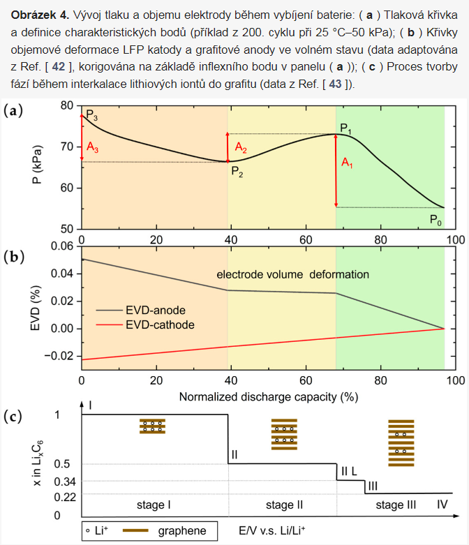

Jen pro zajímavost odkaz na vědecký článek o výzkumu, který by v budoucnu mohl vést k tomu že systémy BMS budou mimo jiné měřit i kompresní tlak článků.
Zdroj: Vědecký článek na téma komprese LFP akumulátorů (říjen 2025).
Překlad vybraných částí článku.
Tlaková sonda pro měření expanzního tlaku a mechanické degradace v prizmatických článcích LiFePo4

.a) Diagram hierarchických mechanických omezení pro scénáře použití baterie, od úrovně elektrodového plechu k úrovni baterie, k úrovni modulu a nakonec k úrovni aplikace;
b) Kvazistatický tlakový test pro získání křivek napětí a deformace elektrodového plechu, separátoru a plné baterie;
c) Experimentální uspořádání pro simulaci podmínek zatížení baterie a sběru expanzního tlaku, včetně pevných desek na obou koncích, pohyblivé desky uprostřed, upevňovacích šroubů, prizmatické baterie LFP a tlakového senzoru.

Vyšší počáteční zatížení (1,5 MPa) zesiluje kolísání tlaku, urychluje nevratný růst tlaku a zkracuje životnost cyklu.
Nevratný růst tlaku často předchází poklesu kapacity, což naznačuje jeho užitečnost jako včasného varovného signálu před katastrofickou degradací.
Navíc byly odlišné rysy ve sklonech reverzibilního tlaku spojeny se ztrátou zásob lithia (LLI), pokovováním nebo plastickou deformací, zatímco kontrakce křivek reverzibilního tlaku naznačuje ztrátu aktivního materiálu (LAM). Simulační studie tyto poznatky potvrdily a ukázaly, že reverzibilní kolísání tlaku se přímo škáluje s aplikovaným zatížením.
Doplňkové mechanické testy ukázaly, že s věkem prizmatických buněk LFP se jejich křivky napětí-deformace posouvají doprava, modul se snižuje a reverzibilní kolísání tlaku se zmenšují při stejném stavu nabití a zatížení.

Vnitřní mechanismus expanze objemu v LFP článcích vyplývá z napětí aktivních materiálů v kladných a záporných elektrodách během interkalace a deinterkalace lithia.
Předchozí studie ukázaly, že grafitová anoda prochází třístupňovou nelineární změnou objemu. Zejména když se stechiometrické číslo nachází mezi 0,6 a 0,3 což odpovídá přechodu z fáze II do fáze IIL (obrázek 4 c) - jednotkový mřížkový objem zůstává téměř nezměněn. V tomto režimu se ionty lithia přeskupují v rámci stávajících grafitových vrstev, místo aby obsazovaly nové vrstvy, což způsobuje zanedbatelné změny v mezivrstvých roztečích a vede k výrazně snížené rychlosti změny objemu částic.
Naproti tomu změna objemu LFP katody během interkalace a deinterkalace lithia sleduje přibližně lineární trend. Při kombinovaném účinku obou elektrod nelineární chování grafitu silně ovlivňuje tlakovou odezvu celého článku, zejména polohu inflexních bodů křivky. Jak je znázorněno na obrázku 4b, deformace elektrod ve volném stavu ukazuje, že během přechodu z fáze II do fáze IIL rychlost změny objemu záporné elektrody výrazně klesá pod rychlost změny objemu kladné elektrody. V důsledku toho katoda dočasně dominuje deformačnímu chování článku, což vede k obrácení směru vývoje tlaku v celém LFP článku (obrázek 4a).
Expanzní tlak baterie vzniká kombinovaným účinkem deformace objemu elektrodové vrstvy během cyklického nabíjení a vybíjení, vícevrstvé elastické struktury uvnitř článku a vnějších mechanických omezení. V praxi se deformace elektrody při zatížení může odchýlit od chování ve volném stavu (mechanický stav článku bez vnějšího stlačení) znázorněného na obrázku 4b a vedlejší produkty vedlejších reakcí mohou dále měnit mechanické vlastnosti vnitřní vícevrstvé struktury. V důsledku toho se tvar reverzibilní tlakové křivky vyvíjí jak s P0, tak s SOH.
