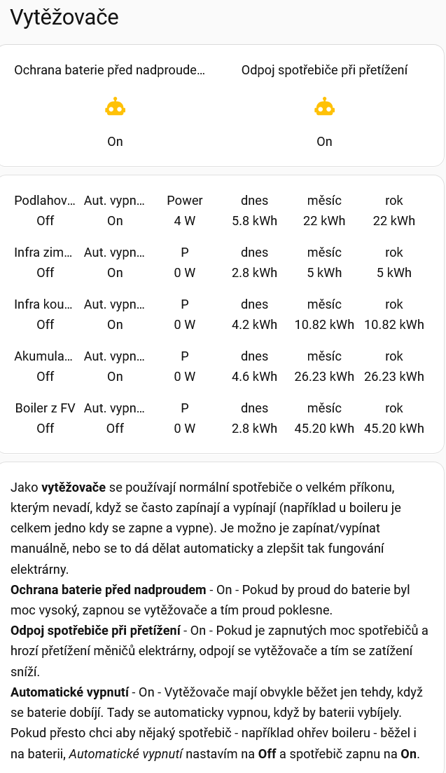

Třeba JK-BMS s regulátory přímo komunikovat nebude. Když je HA, tak vše se řídí z něj. Stačí sledovat proud do/z baterie a dle toho zapínat/vypínat vytěžovače. Dodatečně HA může měnit napětí bulk/float u regulátorů - jednou za čas zvednout kvůli kalibraci SOC a přes léto zase snížit, protože elektřinu stejně není jak zužitkovat.

Omezování proudu z regulátorů je až jako poslední možnost, protože to znamená, že energie zůstává na střeše. Nejprve se mají zapínat vytěžovače a to obvykle už s předstihem kdy mají baterie ještě daleko do nabití. Toto žádná komunikace BMS - regulátor nezajistí.
