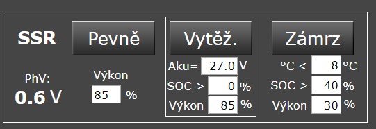

Logika jednostupňového vytěžovače
Hodně lidí tady chválí Greenbono vytěžovač, ale my, co máme Foxtrot (nebo cokoli podobného
), to umíme jednoduše s ním! Logiku (jednostupňového) vytěžovače ve Foxtrotu jsem si právě trochu upravil a dávám sem pro možnou inspiraci; budu také rád také za komentáře k vylepšení. Jde o "vytěžovač podle dumiho", tj. fázově spínající SSR řízené napětím 0-10V.
Logika (běží v každém cyklu Foxtrotu):
1. Zkopíruj stávající hodnotu řídicího SSR napětí (PhaseVoltage) do pomocné proměnné (CurDDVoltage).
Pozn. - teoreticky by stačilo programu Foxtrotu pracovat jen přímo s SSR proměnnou D/A výstupu PhaseVoltage, ale nechtěl jsem tam pro jistotu dávat ani uprostřed cyklu hodnoty <0V nebo >10V - možná zbytečná starostlivost a proměnná navíc?
2. Pokud je napětí baterie (mer[11].v_lsec) větší než požadované (v mém případě nastaveno 27.0V, nastaveno v proměnné TargetVoltage), tak zvyš CurDDVoltage o 0.01V.
Pozn. - jde o snahu vyhnout se flickeringu postupným a nikoli jednorázovým zvyšováním zátěže: cyklus Foxtrotu mám průměrně cca 11ms. Poznámka speciálně pro dumiho: o možnosti použití PID regulátoru ve Foxtrotu díky Tobě vím, ale toto se mi líbí svou průhledností
3. Pokud je splněna alespoň jedna z následujících podmínek (a), (b), (c) nebo (d), sniž CurDDVoltage o 0.005V:
(a) Změřené napětí baterie je menší než cílové napětí
Pozn. - měření je zaokrouhleno na desetiny Voltu, což se jako hystereze jeví OK
(b) SOC (mer[52].v_lsec) je menší než stanovený minimální (PhaseDDFromAbovePercSOCVyt).
Pozn. - toto ale může být dvojsečné: pokud by byl TEORETICKY malý SOC a současně by narostlo napětí baterky, vytěžovač by nesepnul a napětí baterky nesnížil. Momentálně mám raději nastaven tento minimální SOC na 0
(c) Proud do akumulátorů (mer[29].v_lsec) je menší než 1A
Pozn. - Tj. nevytěžovat z baterek (mer[29].v_lsec může být kladný i záporný). 1 A je "zaokrouhlovací hodnota nahoru", a nakonec, 1A by měl do baterek téci při 400Ah i při nabitých baterkách, ne
(d) Byl dosažen maximální nastavený výkon SSR (PhaseDDTemperaturePhasePercVyt)
Pozn. v mém případě 85% neb. ty obě topící krabičky by při 100% mohly položit měnič :-/
4. Ověř, zda CurDDVoltage je v hranicích 0 - 10V, případně uprav
5. Předej CurDDVoltage hodnotu do SSR (Na PhaseVoltage výstupu Foxtrotu)
Kód: Vybrat vše
// Kopíruj stávající hodnotu SSR napětí
CurDDVoltage := PhaseVoltage;
// Zvýšit výkon, když napětí je větší než požadované
IF mer[11].v_lsec > TargetVoltage THEN
CurDDVoltage := CurDDVoltage + 0.01;
END_IF;
// Snížit výkon, pokud je splněna jedna z následujících podmínek:
IF (mer[11].v_lsec < TargetVoltage) // napětí je nižší než požadované?
OR
(mer[52].v_lsec < PhaseDDFromAbovePercSOCVyt) // Dosažení minimálního SOC?
OR
(mer[29].v_lsec < 1) // proud do baterií je menší než xA?
OR
(CurDDVoltage >= MIN(PhaseDDTemperaturePhasePercVyt / 10, 10)) // dosažen maximální výkon?
THEN CurDDVoltage := CurDDVoltage - 0.005;
END_IF;
// Dosažení hranice?
CurDDVoltage := MAX(0, CurDDVoltage);
CurDDVoltage := MIN(CurDDVoltage, 10);
PhaseVoltage := CurDDVoltage;

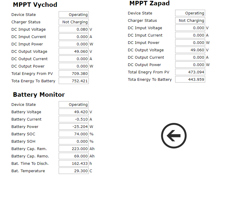

Já mam zatím jen uplně tupou stranku okolo Axperta.. a pak plánuju na stěnu umístnit starý tablet a na něm zobrazovat toto, také to není nikterak vymazlený. inspirace hlavně z dema...marsal64 píše:Abychom to nezakecali - zareaguje tedy ještě někdo na výzvu sdílet svou Foxtrotí FVE homescreen (https://forum.mypower.cz/viewtopic.php? ... 40#p115395)?
Axpert VMIII 5kW, BAT:8xJPC 100Ah, PV:16xEXE300Wp, Foxtrot

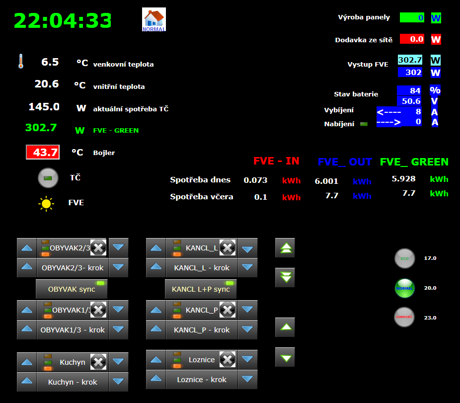

Re: PLC Tecomat Foxtrot
Takhle to vypadá u mě .
Pavel
Pavel

Celá regulační smyčka reaguje do cca 1,5s . SSR relé je řízeno 0-10V. Všechny data se vyčítají přes RS 485 MOD US. Šlo by to reakčně dostat pod 0,5s. Musel bych přepojit elektroměr na druhou RS 485, aby se vyčítání zrychlilo.
Pavel
Topné těleso je připojené mezi měnič a elektroměr za měničem. Vyčítám data z o výkonu z měniče a z elektroměru a porovnávám dostupným výkonem na topném tělese. Zároveň hlídám aby z baterií se neodebírala záporná hodnota výkonu ( tohle vyčítám z battery monitoru) .
Vykašlal jsem se na sledování napětí. Celé je to postavené na výkonu a SOC. Pokud z baterek neodebírám ,tak si nabíječe pohlídají ideální napětí na bateriích .
Vytěžování startuje na 90% SOC ,když mám jsou baterie ve Floatu a protože výkon který zobrazuje měnič není úplně přesný ,tak jsem ještě zařadil přepočet této hodnoty přes konstantu . Super na tom je, můžu mít kolik chci hodnot SOC a k ní konstantu a tím si řešit kolik výkonu pustím do baterií, ke konkrétní hodnotě nabití baterií ( to se týká hlavně olova).
Momentálně mám dvě a to pro 90% SOC a pak pro 100% SOC, kdy mě stačí do baterií posílá míň.
Pavel
