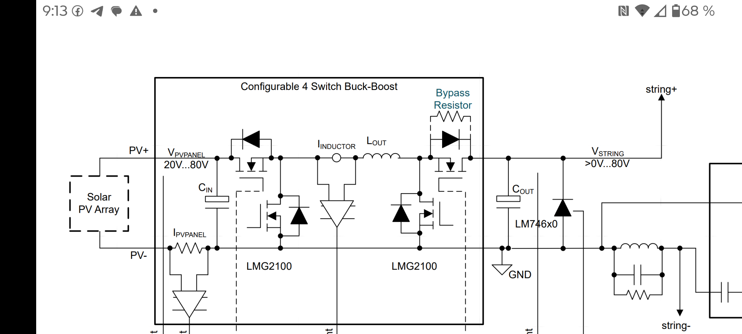

Tak nejako som to pochopil ak ja len nechápem, kvôli čomu tam je spínaná tá dióda, keď by bez problémov mohla byť pripojená trvale keďže je voči panelu zapojená v závernom smere.

Zapojenie optimizéru podľa TI.
Keď predpokladáme, že to je štandardné zapojenie väčšiny optimizérov, tak je jasné, že je tam bypass dióda a odpojenie panela je realizované pomocou tranzistorov buck-boost meniča.
