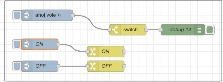

Dalši dotaz pro chytre hlavičky.
Mam k MQTT in připojene k pohyvemu čidlu a MQTT out do světla.
Jak programově zablokovat komunikaci mezi těmito uzly?
Mam to v kuchini a když v noci štěka pes, a manželka se jde z okna podivat, tak ji vadi, že se světlo rožne.
Jsem zkusil AI a prý se to da vyřešit přes uzel switch.
Na vstup dam MQTT in čidlo a vypinač.
Pokud flow.blockMotion == true, nepropouštět zprávu.
Pokud flow.blockMotion == false, propustit zprávu dál.
Jsem to nějak nepochopil
Takže switche.
Vystup na debug.
Vstup 3X inject.
Jeden bude odesilat zpravy třeba co 5 vteřin.
Druhý tyto zpravy zablokuje.
Třeti tyto zpravy odblokuje.
Da to někdo?

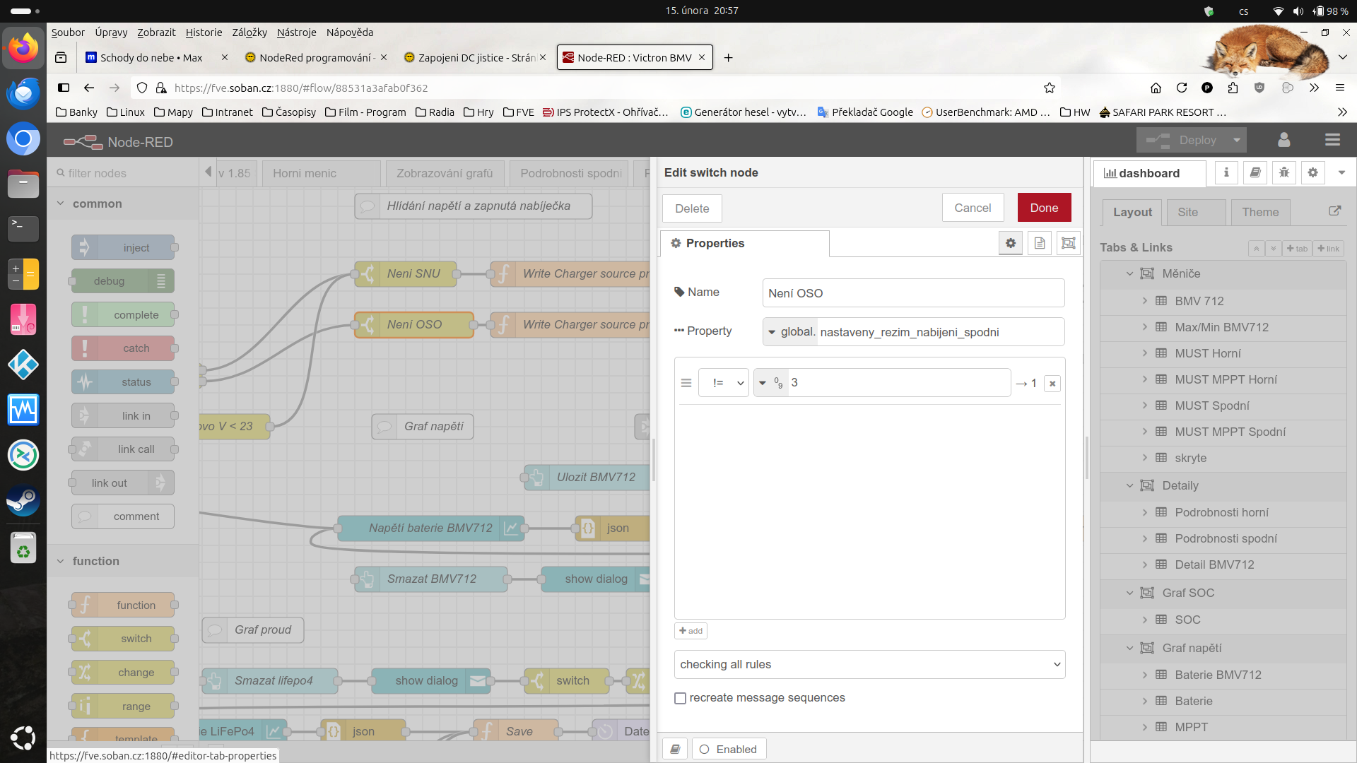

Prostě dáš tam switch a dle podmínky to buď projde na výstup a nebo ne.
Kde je problém?
Třeba proměnnou kde ji budeš nastavovat ON/OFF a podobně....
Kde je problém?

Promin,ale toto vubec nechapu.
Json to tu nesežere.
flows(2).zip- (778 bajtů) Staženo 169 x
- Příspěvky: 4724
- Reputace:316
Re: NodeRed programování
Tady to máš...... Akorát jsem tam zapoměl zaškrtnout co má být nastaveno po startu zda ON nebo Off

- Příspěvky: 4724
- Reputace:316
Není zač.
Tu proměnnou pak můžeš nastavovat třeba dle času, či jiného přepínače.
Taky ji nezapomeň nastavit při spuštění node red na nějakou hodnotu.

JJ.
Už umím blokovat i pruchodnost funkce.
