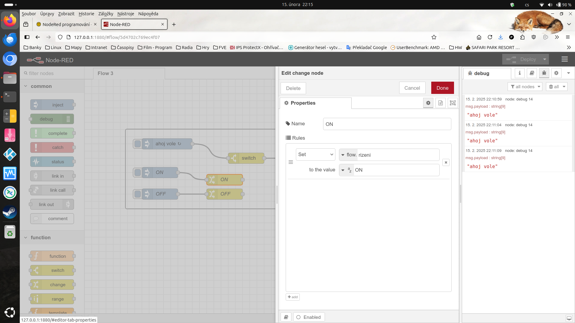

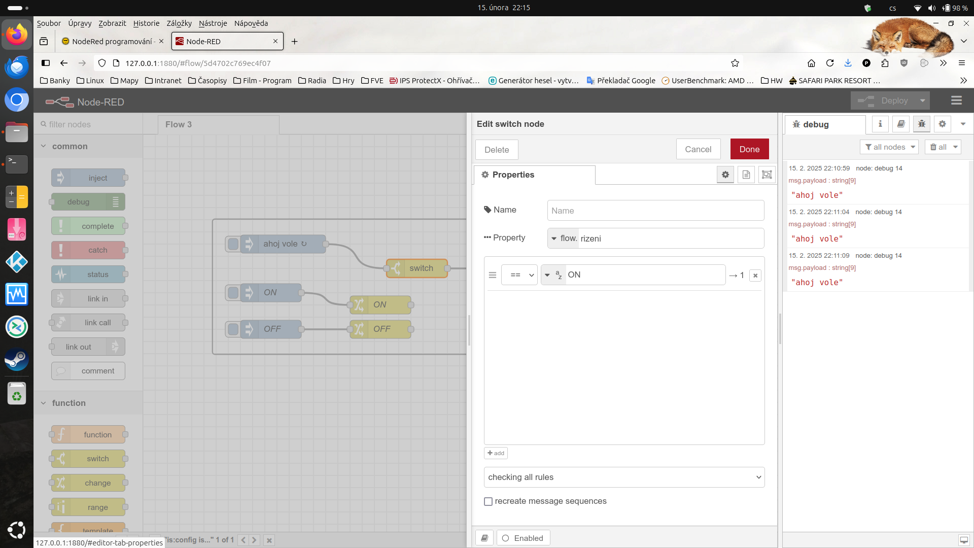

Dalši dotaz pro chytre hlavičky. :mrgreen:
Mam k MQTT in připojene k pohyvemu čidlu a MQTT out do světla.
Jak programově zablokovat komunikaci mezi těmito uzly?
Mam to v kuchini a když v noci štěka pes, a manželka se jde z okna podivat, tak ji vadi, že se světlo rožne.
Jsem zkusil AI a prý se to da vyřešit přes uzel switch.
Na vstup dam MQTT in čidlo a vypinač.
Pokud flow.blockMotion == true, nepropouštět zprávu.
Pokud flow.blockMotion == false, propustit zprávu dál.
Jsem to nějak nepochopil
Takže switche.
Vystup na debug.
Vstup 3X inject.
Jeden bude odesilat zpravy třeba co 5 vteřin.
Druhý tyto zpravy zablokuje.
Třeti tyto zpravy odblokuje.
Da to někdo? :mrgreen:

Prostě dáš tam switch a dle podmínky to buď projde na výstup a nebo ne.
Kde je problém?
Třeba proměnnou kde ji budeš nastavovat ON/OFF a podobně....

Promin,ale toto vubec nechapu.
Json to tu nesežere. :eek2:
flows(2).zip
(778 bajtů) Staženo 106 x
Soban
Příspěvky: 4550
Reputace: 303
Systémové napětí: 24V
Výkon panelů [Wp]: 3600
Kapacita baterie [kWh]: 16
Bydliště: Zlaté Hory
Re: NodeRed programování
Nový příspěvek od Soban »
Tady to máš......
on_off.zip
ONOFF
(1 KiB) Staženo 93 x
Akorát jsem tam zapoměl zaškrtnout co má být nastaveno po startu zda ON nebo Off
1
1
2
2
3
3
4
4
3,6kWp ::pv:: | 2x MUST PV18-3024 VHM, 3kW/24V | 16kWh *batt*

Děkuji :yes:

Tu proměnnou pak můžeš nastavovat třeba dle času, či jiného přepínače.
Taky ji nezapomeň nastavit při spuštění node red na nějakou hodnotu.

JJ.
Už umím blokovat i pruchodnost funkce.
