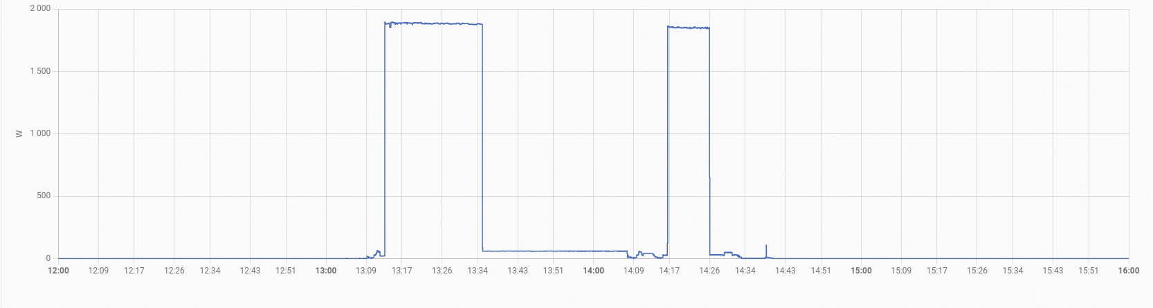

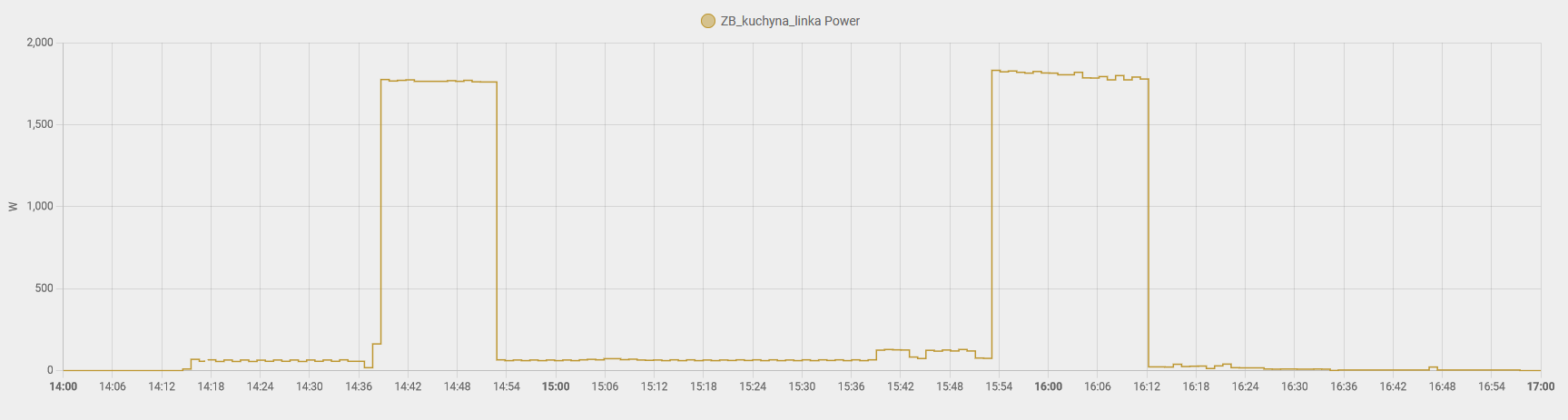

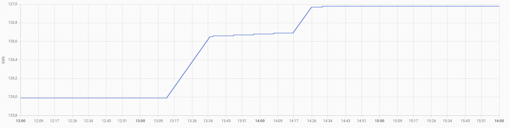

To som rád že ťa to pobavilo. Hodím ti tu ešte dva grafy, jeden dlhý cyklus a jeden krátky, nech sa môžeš znova pobaviť a ideálne mi ich vyvrátiť domnienkami a vymyslenými číslami, ako že motor podľa teba berie 400W... Tá odberová špička je doba nahrievania na 30°C, keďže oblečenie sa na vyššiu teplotu prať nemá a pracie prostriedky sú tomu tiež prispôsobené.

Tady vstupuje do hry hodně proměnnejch. Třeba v bytovce v osmým patře teče i z kohoutku se studenou vodou voda přes 20°C, tj na ohřev na 30°C není potřeba skoro nic. A bezkomutátorový motory mají o dost menší spotřebu, hlavně pokud se prádlo v bubnu může samo porovnat a není tam jeden velkej těžkej kus, některý pračky to dělají automaticky, hlavně před odstřeďováním. U nás 4kg na 40°C cca 1kWh, nikdy jsem neměl potřebu to přesně měřit, protože co s tím naděláš, budeš recyklovat fusekle, ab se pralo míň a tím ušetřily nějaký jednotlivý koruny za vodu, prášek a energie? to asi ne. A ta myčka fakt sežere hromadu elektriky na sušení, a není tam žádnej program, kterej by nesušil. On skoro není důvod, když se to domyje dopoledne, tak než někdo přijde domů, bylo by to suchý i tak.

Je v podstatě jedno, ma-li motor 200W nebo 400W, taky je tam 2kW spirála.
My pereme cca 60% všeho na 40Stupňů, utěrky, ložní prádlo a některé bílé na 90 Stupňů.
Úspora pračky pak z přebytků dělá mnoho kWh a stalo to jen nepatrnou investici.
OK pokud někdo vypere na 0,23kWh a stačí to, tak je to věc jiná.
Gratuluji k super pračce a k úspoře.
Nám na 30 Stupňů a na 30min prat nestačí.
Pro nás je to úspora významná a je jen z prebytku, nic víc.

Dnes som pre zaujímavosť pozrel na umývačku riadu - normálny program, 50°C voda. Na vstupe samozrejme studená voda z rádu - 1.02 kWh na celý cyklus.

Tu spotřebu u naší myčky takhle přesně změřenou nemám, ale v tom standard programu co používáme (čas 2:40) dvakrát hřeje (1,8kW) po dobu cca 20 minut - t.j. 2x0,3x1,8=1,08 kWh. Ten zbytek času bude pár wattů (a poslední hodinu podle mne nedělá vůbec nic).

pozerám ono to bude dosť podobné asi u všetkých umývačiek, tiež mám na jeden cyklus 1kWh.
