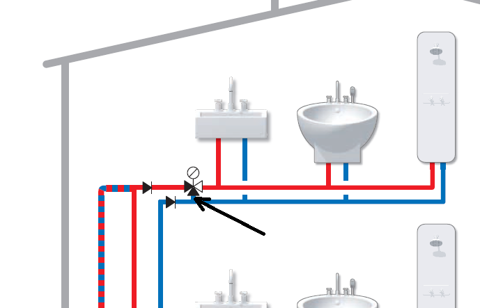

Když není studená, tak není ani teplá. Nebo máš tlak každé z jiného zdroje?kodl69 píše:Trochu mě u ESBE VTA3xx děsí funkce ochrany proti opaření, tj. když není studená, tak neteče nic. Už jak tohle čtu, tak tuším problém. Na tohle kašlu.
ESBE jsou ověřený. Nevím ale, jak dlouho by odolávaly vaší krasový vodě.
Jo a pokud se směšovací ventil nainstaluje blbě, tak máš teplou vodu ve studený trubce. Je potřeba udělat odbočku studený vody před směšovacím ventilem dostatečně nízko. Na obrázku je to ta stoupačka označená černou šipkou. Přes ní se ohřeje studená voda dál. Čím je teplejší voda v bojleru, tím spíš teplá voda ohřeju studenou.
Po instalaci jsme museli studenou vodu odpustit vždycky. Z AKU jsem šel vodorovně a nahoru. Tím se AKU stále vybíjela.
Po úpravě už musíme opouštět studnou jenom do nějaký doby po puštění teplé. Musím to předělat ještě jednou.

Já to asi nechápu, jako že nemůže být ventil hned za bojlerem? Aby to přinášelo ty výhody, to přeci musí být hned na bojleru. To s přípojkou studené vody chápu. Díky za vysvětlení
- beethowen
- Příspěvky: 868
- Reputace:153
- Bydliště: Brno-venkov
Mám hned na bojleru. Používám VTA522 a zatím spokojenost. Do domu nastaveno cca 50°C, v bojleru mívám kolem 87°C.redcrown píše:Já to asi nechápu, jako že nemůže být ventil hned za bojlerem? Aby to přinášelo ty výhody, to přeci musí být hned na bojleru. To s přípojkou studené vody chápu. Díky za vysvětlení
Těch možností zapojení je více. Někdy se dává ventil "na hrubo" za bojler a potom třeba pro různé sekce ještě další ventily "na jemno", třeba někde v hotelích pro každé patro.
Jsou potom ještě zapojení pro oběhovku se zpětnou klapkou, atd. Tady je to více popsané, co se týče dimenzování a vhodnosti jednotlivých typů: https://www.bola.cz/admin/files/e_produ ... lne_42.pdf
