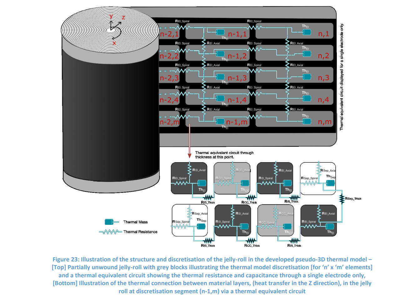

Matematický model šírenia tepla vo zvitku.
Napr. v SC = superkapacitore alebo LIB = lit. ion battery

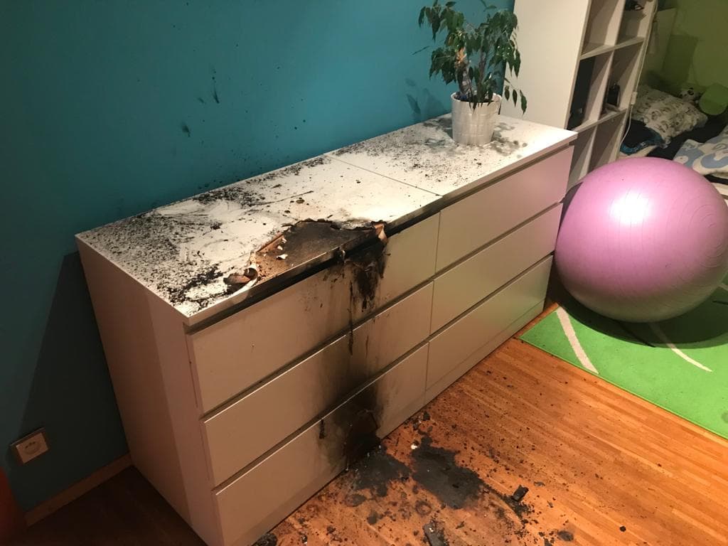

Mám dotaz na zkušenější: Co může vést k požáru baterky do drona Phantom 2/3? Jsou tam čtyři články seriově, má to ochranné obvody, které baterku umí odpojit. Přesto došlo při zapojení třech kusů do společné nabíječky po několika hodinách k požáru.
Akumulátor vypadá takto: https://www.alza.cz/dji-phantom-3-lipo- ... 920440.htm
Bylo to v nějaké takové nabíječce:

Nespadla ti ta baterka předtim ?

Neexistujú ochranné obvody, ktoré odpoja článok, ktorý je chybný alebo bol nabíjaný
pri zápornej teplote elektród.
Možno bol článok zlý a viac sa hrial a nabíjačka to nedetegovala správne a ďalej ho prebíjala.
Sú rozne rýchlonabíjačky, ktorých použ. sa neodporúča.
Stále máť LiPol v LiPol bagu.
Máť poruke CO2 hasičák.
Nikdy nenabíjať LiPol bez dozoru.
Pri paralelnom nabíjaní kontrolovať priebežne parametre, lebo
nabíjačka jednotlivé články nevidí.

Těžko říct. Pro modeláře jsou obvykle články nabíjeny co nejvíc, každý elektron se počítá. A článkům Li nedělá dobře, když jsou dlouho drženy na vysokém napětí.

Spatne navrhnuty ochranny obvod. Přece jen je to komerční udelator.
