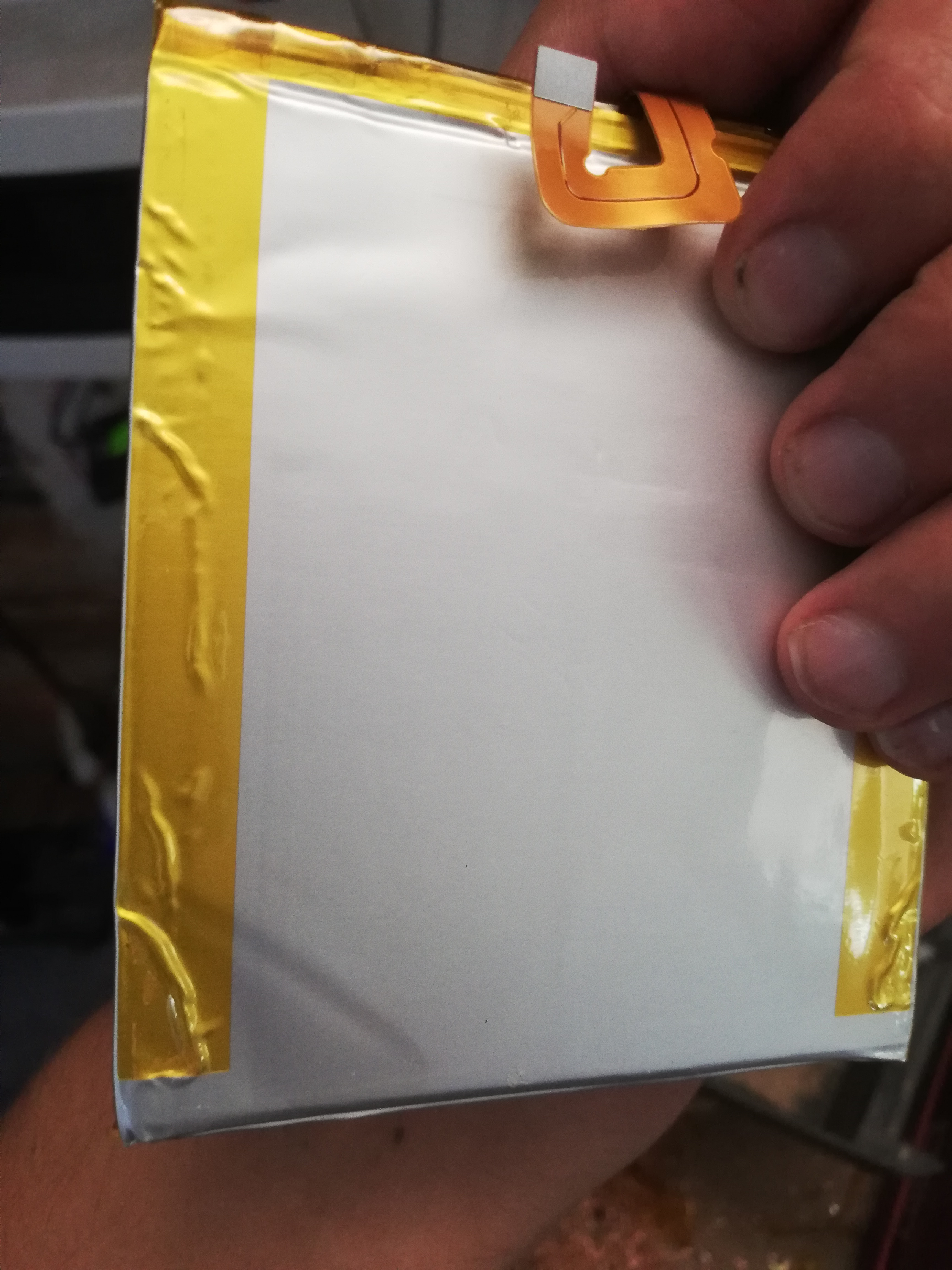

Drobné promackliny nevadí ale jak je zlomena tak bych ji vyřadil.

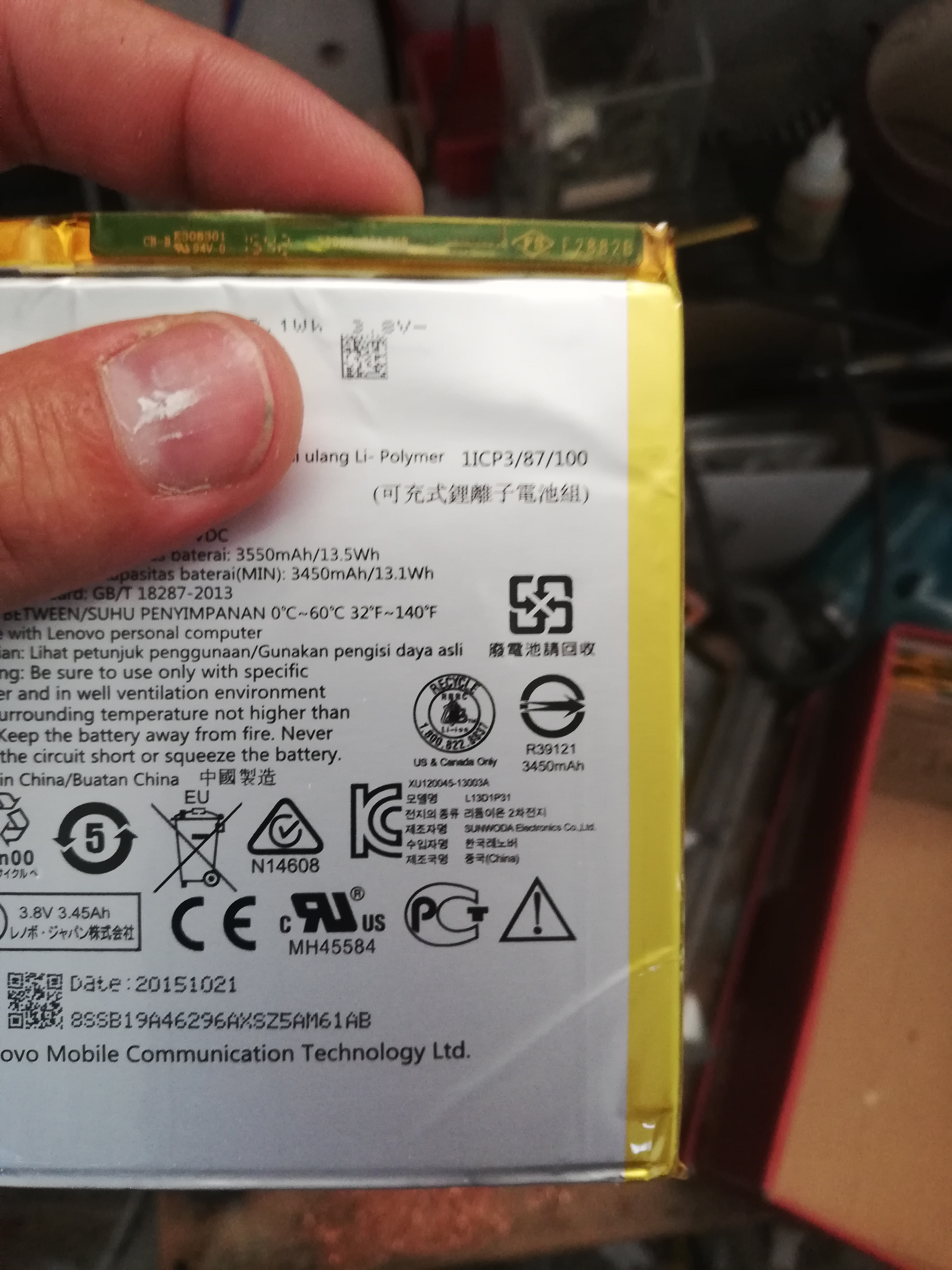

Takze treba tento lom. Clanek focen z oboubstran tam vyradit?

pokud můžeš, tak vyřaď, a zužitkuj někde samostatně nebo v malém packu (samosvit, powerbanka...) Za ten průšvih to nestojí. Nejhůř dopadají kusy, který jsou naražený přes roh, nebo na hranu, tam se obvykle projevuje i samovybíjení. Na techhle článcích mě nebaví to zdlouhavý testování.

Ok diky za rady. Tam tech nejhorších sem vyřadil 76ks.
