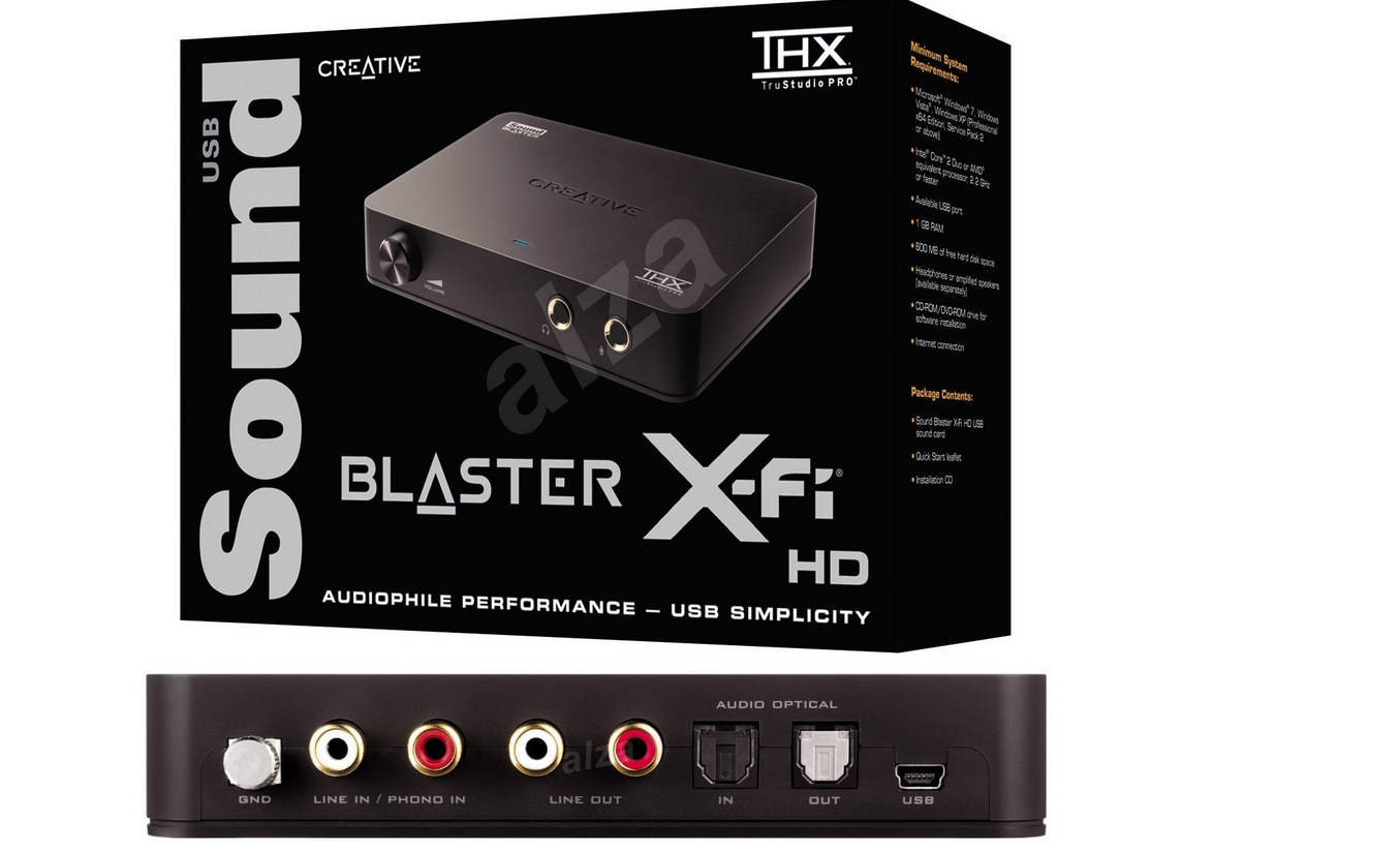

Vážení kolegové,
na začátek bych rád uvedl, že opravdu nejsem audio-fil, vlastně jsem spíše audio-kacíř. Přesto hudbu poslouchám rád a jedním z důvodů pořízení FVE bylo právě i to, abych mohl svůj PA systém provozovat i při výpadku obecního proudu a sousedům tak bez ustání brnkat na nervy.
Asi před rokem jsem si do kanclu koupil bezdrátová hluchátka Sony WH1000XM2, které mají 4 vlastnosti:
- aktivně potlačují okolní zvuky
- není v nich slyšet, že mi zvoní telefon na stole
- jsou dost vidět, takže většina otravných kolegů se mi vyhne obloukem
- hrajou
Jelikož MP3 poslouchám zásadně převzorkované na 8bitů a 8kHz, tak jsem nad tím mávnul rukou a poslal kolegu chytrolína pryč. Za pár dní se mi to ale rozleželo v hlavně a tak jsem si službu zkusmo objednal, že si budu muziku pouštět v těch několika minutách denně, kdy se snažím předstírat práci z domu.
Tydal K notebooku používám bedničky Sony HT-RT3 ze kterých jsem vyndal větrák. Nechápu, jaký konstruktér dává větrák do bedniček! Aktivní chlazení přece zajistí pohyb membrány reproduktoru. Bedničkám jsem předřadil externí zvukovku Sound Blaster X-FI, jelikož na laptopu jsem nenašel konektor, který by do bedniček pasoval napřímo. Z laptopu tedy vedu USB do zvukovky a ze zvukovky optický kabel do bedniček.
ZvukovkaBedničky A musím uznat, že ta služba hraje fakt pěkně. Jenomže originální aplikace, která se službou přišla, měla trochu problém koexistovat s VPN klientem a firewallem Palo Alto. Respektive, přebírala si nastavení proxy z IE, což její komunikaci místo do internetu poslalo do VPN, kde to samozřejmě vzalo poměrně rychlý konec. Nechápu, jak nějaký programátor může zapomenou na možnost, nastavit si proxy per-aplikace!
Tak jsem chvilku hledal, a našel jsem alternativní aplikaci Audirvana. A ta má tři vlastnosti:
- nenechá se zblbnout nastavením IE a VPN
- hraje o DOST lépe, než originální klient Tidalu
- bohužel, optický výstup krmí na 100% hlasitosti, takže ztlumit se to dá už jen přímo na bedničkách (asi to má nějaký důvod, jelikož u vestavěné analogové zvukovky mi aplikace ovládání hlasitosti nabízí)
AudirvanaJasně, není to, jako když si jdete poslechnout k panu Saparovi do AQ.CZ jeho repráky za půl mičudy, ale na doma je to dobrý.
Youda

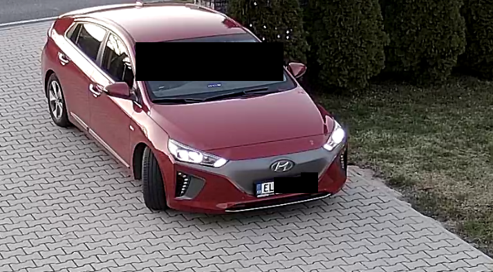

Vážení doposud přeživší,
posílám telegrafickou zprávu z Youdovy ostrovní laboratoře.
V týdnu se u solární nabíječky zastavil Hyundai Ioniq. Natankoval si 8.39kWh rychlostí 32A x 230V a pak zase jel. Pokud je průměrná spotřeba dnešních elektromobilů kolem 160Wh na kilometr, tak by to odpovídalo dojezdu cca 50km. Jasně, není to nic moc, ale lepší než drátem do oka. Na dojetí k nejbližší DC rychlo-nabíječce to stačí bohatě. Nebyl jsem zrovna doma, ale večer mi dorazil email od onoho elektromotoristy, tak jsem měl radost
Automatické připnutí dalších měničů v kaskádě zafungovalo, stejně tak zafungovalo automatické zvýšení výkonu wallboxu (10A -> 32A) po detekci spuštění přídavných měničů .
Popis AC nabíječky:https://forum.mypower.cz/viewtopic.php?p=98082#p98082
Popis automatického startu měničů:https://forum.mypower.cz/viewtopic.php?p=115093#p115093

@Jahodovák,
to nic, však příležitostí ještě bude :)
@Beethowen,
vychází to asi jednou za měsíc. Od doby co jsem wallbox zprovoznil, dal na evmapu a plugshare, tak se tu stavilo tuším 5 aut. Akorát jako na potvoru téměř vždy nejsem doma, takže se to dozvím jen díky automatizaci nebo pozorné sousedce.
V reálu je to o tom, že ti elektromotoristé jsou jen zvědaví a chtějí si zkusit nabíjení ze solární elektrárny. Není to, že by někdo opravdu potřeboval nutně dobít. Ono taky při rychlosti 32A x 230V to opravdu dobije pouze 40-50 kilometrů za hodinu.
Osobně hlavně doufám, že to pár lidí inspiruje, aby si také pořídili FVE s vlastním wallboxem, zvýšili tak svou nezávislost na systému a snížili ekologickou stopu. A to je přece fajn :)
