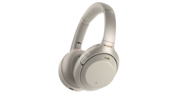

Asi před rokem jsem si do kanclu koupil bezdrátová hluchátka Sony WH1000XM2, které mají 4 vlastnosti:
- aktivně potlačují okolní zvuky
- není v nich slyšet, že mi zvoní telefon na stole
- jsou dost vidět, takže většina otravných kolegů se mi vyhne obloukem
- hrajou
Jelikož MP3 poslouchám zásadně převzorkované na 8bitů a 8kHz, tak jsem nad tím mávnul rukou a poslal kolegu chytrolína pryč. Za pár dní se mi to ale rozleželo v hlavně a tak jsem si službu zkusmo objednal, že si budu muziku pouštět v těch několika minutách denně, kdy se snažím předstírat práci z domu.

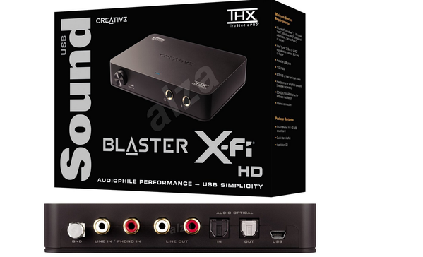

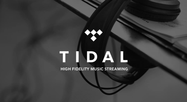

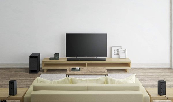

Tydal K notebooku používám bedničky Sony HT-RT3 ze kterých jsem vyndal větrák. Nechápu, jaký konstruktér dává větrák do bedniček! Aktivní chlazení přece zajistí pohyb membrány reproduktoru. Bedničkám jsem předřadil externí zvukovku Sound Blaster X-FI, jelikož na laptopu jsem nenašel konektor, který by do bedniček pasoval napřímo. Z laptopu tedy vedu USB do zvukovky a ze zvukovky optický kabel do bedniček.
ZvukovkaBedničky A musím uznat, že ta služba hraje fakt pěkně. Jenomže originální aplikace, která se službou přišla, měla trochu problém koexistovat s VPN klientem a firewallem Palo Alto. Respektive, přebírala si nastavení proxy z IE, což její komunikaci místo do internetu poslalo do VPN, kde to samozřejmě vzalo poměrně rychlý konec. Nechápu, jak nějaký programátor může zapomenou na možnost, nastavit si proxy per-aplikace!
Tak jsem chvilku hledal, a našel jsem alternativní aplikaci Audirvana. A ta má tři vlastnosti:
- nenechá se zblbnout nastavením IE a VPN
- hraje o DOST lépe, než originální klient Tidalu

Už jsem ti chtěl závidět ten minimalistický obývák, ale pak zjistil, že je to reklamní foto. Jinak ventilaci zajistí přeci membrána max do bassreflexu, opravdu pokud je to konstrukčně dobře, nemůže profukovat grilem ventilátoru a chladič v bassreflexu, kdyby to někoho napadlo taky nemá co dělat. Jinak tanoy sony atd., Je všechno většinou stejný. Je to jak s koupí hotové FVE. Co si nepostavíš sám od návrhu, tak je ošizené. Koho to zajímá, může se mrknout na audioweb.cz jsou tam také celkem velikáni jako tady v FVE. Sám jsem si tímto postižením prošel a spousty peněz z brigád utratil, zesilovač předzesilovač od NADu, repro vlastní výroby s upraveným monacorem karbonovým a hedvábná kalota ve vejšce, sub s 12" tesla a druhá jako pasivní membrána s laditelným závažím vlastní konstrukce a nakonec beru obsah ze spotify, protože je to přes audiocast pro me jediné přijatelné. Jak uživatelsky, tak finančně.

Ano, ten obrázek jsem vybral právě proto, že minimalismus mám rád.Dagus píše:Už jsem ti chtěl závidět ten minimalistický obývák, ale pak zjistil, že je to reklamní foto...
V reálu už nemám v obýváku ani tu sedačku. Za to ale nemůže můj vytříbený vkus, nýbrž Vedoucí stravovacího oddělení, která si sedačku z mojí laboratoře odvezla do svého nového působiště.
Nejdřív jsem se cítil trochu ochuzen, ale pak jsem v tom našel pozitivum: uchazečky o místo Vedoucí stravování si teď nemají kam sednout, takže pracovní pohovor může probíhat rovnou v posteli.

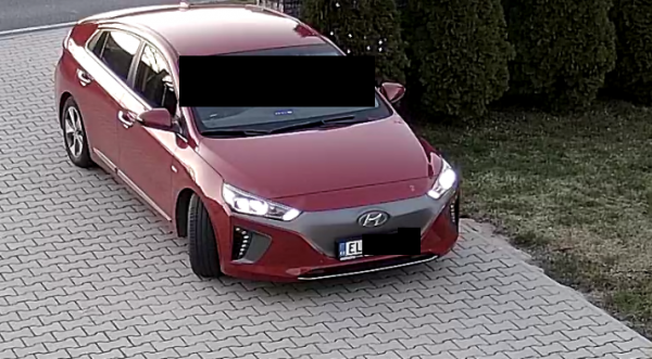

Vážení doposud přeživší,
posílám telegrafickou zprávu z Youdovy ostrovní laboratoře.
V týdnu se u solární nabíječky zastavil Hyundai Ioniq. Natankoval si 8.39kWh rychlostí 32A x 230V a pak zase jel. Pokud je průměrná spotřeba dnešních elektromobilů kolem 160Wh na kilometr, tak by to odpovídalo dojezdu cca 50km. Jasně, není to nic moc, ale lepší než drátem do oka. Na dojetí k nejbližší DC rychlo-nabíječce to stačí bohatě. Nebyl jsem zrovna doma, ale večer mi dorazil email od onoho elektromotoristy, tak jsem měl radost
Automatické připnutí dalších měničů v kaskádě zafungovalo, stejně tak zafungovalo automatické zvýšení výkonu wallboxu (10A -> 32A) po detekci spuštění přídavných měničů .
Popis AC nabíječky:https://forum.mypower.cz/viewtopic.php?p=98082#p98082
Popis automatického startu měničů:https://forum.mypower.cz/viewtopic.php?p=115093#p115093

@Jahodovák,
to nic, však příležitostí ještě bude :)
@Beethowen,
vychází to asi jednou za měsíc. Od doby co jsem wallbox zprovoznil, dal na evmapu a plugshare, tak se tu stavilo tuším 5 aut. Akorát jako na potvoru téměř vždy nejsem doma, takže se to dozvím jen díky automatizaci nebo pozorné sousedce.
V reálu je to o tom, že ti elektromotoristé jsou jen zvědaví a chtějí si zkusit nabíjení ze solární elektrárny. Není to, že by někdo opravdu potřeboval nutně dobít. Ono taky při rychlosti 32A x 230V to opravdu dobije pouze 40-50 kilometrů za hodinu.
Osobně hlavně doufám, že to pár lidí inspiruje, aby si také pořídili FVE s vlastním wallboxem, zvýšili tak svou nezávislost na systému a snížili ekologickou stopu. A to je přece fajn :)

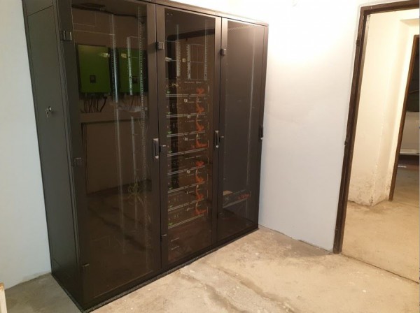

Achjo, baterky zatím pořád nejsou skladem. Tak jsem si v mezičase aspoň pořídil třetí rack. Snad z toho nakonec nebudu muset udělat vinotéku.
