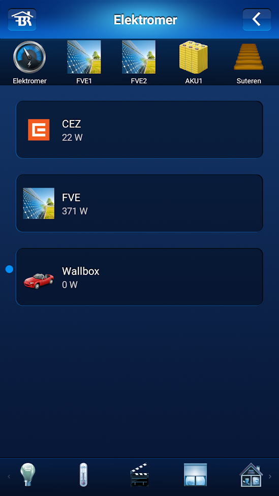

Vážení kolegové,

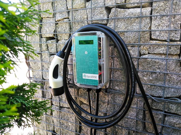

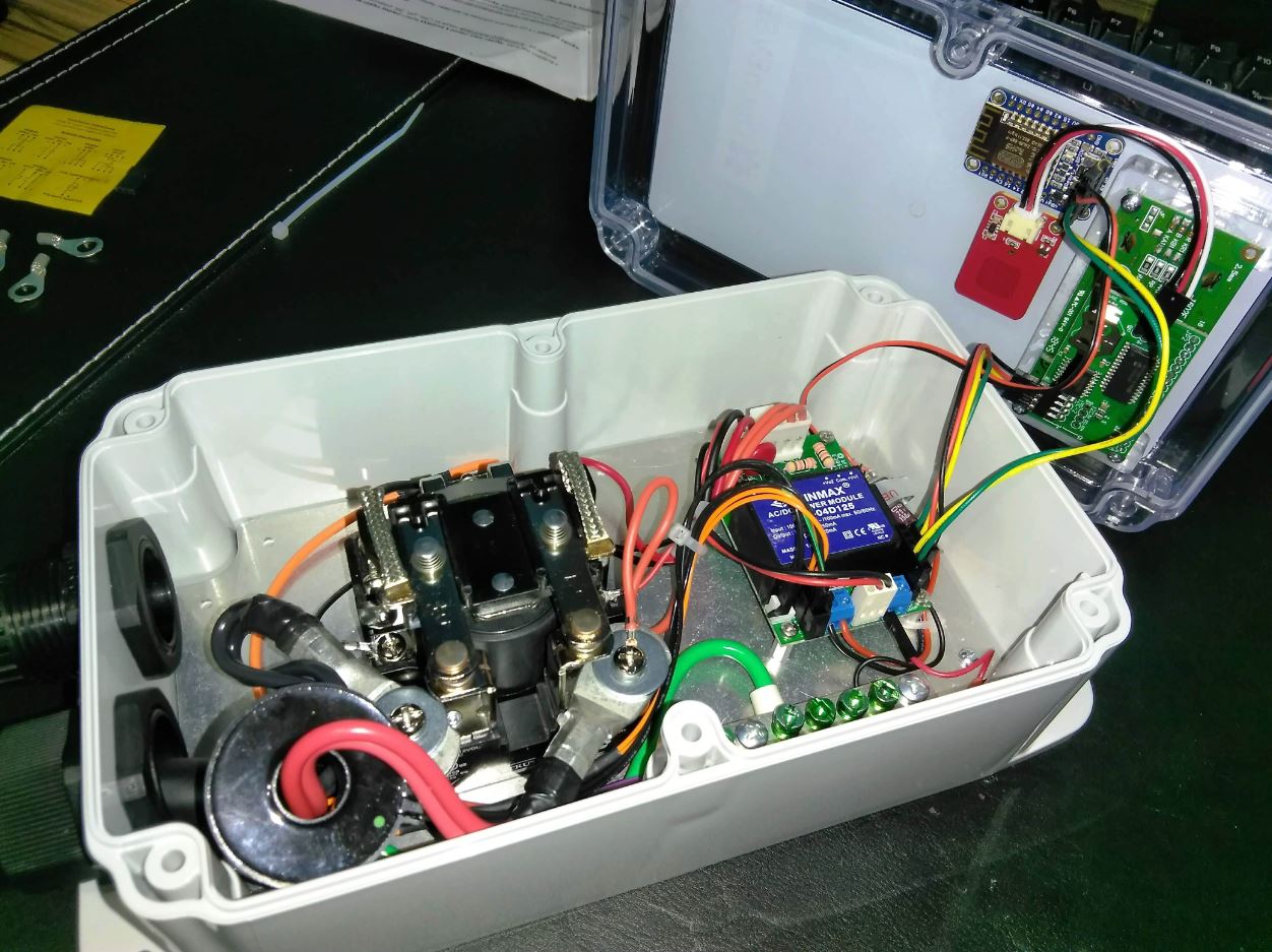

tak mi konečně dorazila stavebnice wallboxu OpenEVSE. Tento typ jsem vybral proto, že jej lze připojit do počítačové sítě a pomocí API řídit na dálku. Průmyslové wallboxy jsou sice robustnější, ale velmi těžko se k nim hledá protokol na dálkové řízení.
Svýma nešikovnýma rukama jsem to všecko zpatlal dohromady a musím říct, že stavebnice je to mimořádně odolná. Naběhla na první pokus. Zadařilo se dokonce i připojení do sítě, DHCP a přístup přes webové rozhraní. No prostě famózní úspěch. Jediný problém nastal s připojením dodaného kabelu Mennekes. Ten měl na sobě nalisované dutinky, které absolutně nepasovaly do silového AC relátka. Dutinky tedy šly pryč a nalisoval jsem na to raději očka.
Zajímavé je, že tato verze OpenEVSE už nemá fyzické tlačítko, ale místo něj je tam nějaký proximity senzor. Funguje ale na výbornou a reaguje i na moje špinavé pracky.

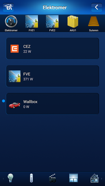

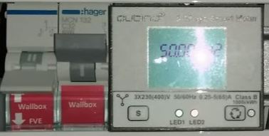

Do jednoho z mnoha rozvaděčů v suterénu jsem přidal přepínač I-0-II, kterým lze volit, jestli bude wallbox napájen čistou energií z měničů, nebo jestli do něj půjde nekvalitní energie z ČEZu. Poloha dolů znamená FVE. Dále jsem doplnil jistič a také chytrý elektroměr, který do domácí automatizace hlásí, jak probíhá nabíjení. Elektroměr umí měřit jalovinu, cos fí i přetoky, pokud by snad bylo potřeba.

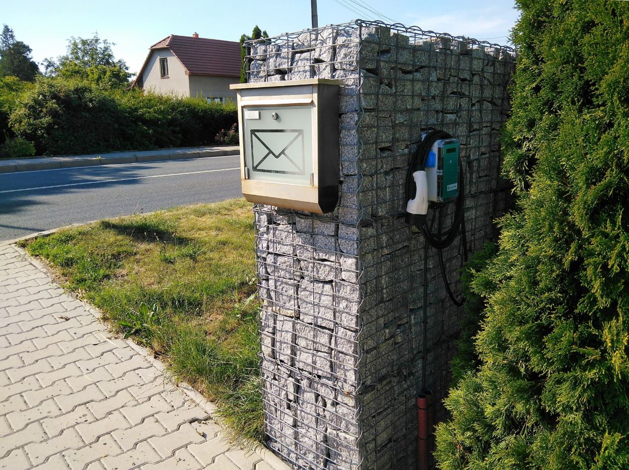

Wallbox jsem umístil na zídku u silnice, tak aby zbytečně nedráždil, ale zároveň aby k němu byl snadný přístup. Z hlediska dobíjení, je to samozřejmě jen taková nouzovka, neboť maximum je 230V x 32A, tedy cca 7.3kW. Zatím jsem nabíjení omezil na 20A, 4.6KW. To proto, že řízení výkonu podle přebytků bude teprve dodělávat, takže aby mi případný sosač neodpálil měniče.
Až bude dodělané řízení, bude se výkon wallboxu nastavovat plynule podle přebytků. Protože mám laboratoř ostrovní, bude to trošku složitější, než u hybridních a ongrid systémů. Tam lze wallbox jednoduše řídit pomocí sledování exportu do DS proudovým trafem. Já budu muset řízení udělat podle SoC, proudu z baterie a zatížení měničů. Wallbox by měl dostal vždy maximum výkonu z panelů, ale zároveň nesmí příliš vybíjet domácí baterky ani nepřetěžovat měniče. To pokud bych už třeba zrovna pekl kachnu a do toho se mělo nabíjet.
Navíc jsem do wallboxu přidal ještě klasickou zásuvku 230V, abych si tam mohl zapnout třeba sekačku na trávu, když zatím nemám tu Teslu
Pokud se osvědčí, chtěl bych jej zveřejnit na PlugShare, jako veřejné nabíjecí místo. Třeba bude někdo projíždět kolem, tak si do baterky přileje 2kW čisté energie ze slunce, aby si tak o setinu procenta vylepšil svůj energetický mix.
No nebyla by to krása?
Tímto bych zároveň chtěl požádat o pomoc: Pokud by se našel elektromobilista od Kolína, který by se stavil nabíjení vyzkoušet, budu moc rád. Koncovka je Type2 Mennekes.

Ahoj Youdo,
možná bys měl zauvažovat nad nějakou stříškou aby elektronika neodešla dříve než nabiješ první teslu

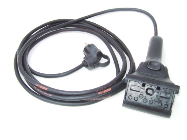

Máš samozřejmě pravdu, 7kW je nouzovka. Stejně jako klasický domácí wallbox na takzvané "trickle-charge" dobíjení. Chvilku jsem přemýšlel nad tím, jestli by nedávalo smysl udělat wallbox jako 3f, ale jelikož moje FVE má k dispozici jen omezený solární výkon, reálně bych tím nabíjení nezrychlil. Místo 1x7kW by to pak bylo třeba 3x2.5kW.
A na postavení 50kW AC dobíjecí stanice bych asi potřeboval trochu jiný pozemek a celou farmu měničů
Mimochodem, jakto že potřebuješ mít místo kabelu zásuvku? Ty máš asi v autě jinou zásuvku než Mennekes, viď? Protože co jsem studoval, tak u AC dobíjení je to takto:
- Většina novějších aut má rovnou zásuvku Mennekes
- Starší a asijská auta mívají většinou Yazaki
- Evropské Tesly mívají Mennekes, starší a Americké Tesly mají proprietární zásuvku
Prodlužovací kabely mívají na straně která jde do Wallboxů také Mennekes, ale ten delší. Mennekes zásuvka na Wallboxu je pak hlubší. To právě proto, aby motorista nemohl použít nevhodný kabel a strčit do wallboxu stranu kabelu, která patří do auta.
Takže předpokládám, že ty sebou vozíš právě nějaký prodlužovací kabel, který má na jedné straně dlouhý Mennekes a na druhé konektor pro tvoje auto. Je to tak?

Ahoj, snad odpovím na vše a správně svou situaci objasním.
7kW zas taková nouze neni, má to každej Leaf a pod, já ale třeba na jedný fázi využiju jen půlku. 3 x 2,5kW je kničemu, to skoro nikdo nevyužije. Já to mám vymyšleno tak, že můžu rychlonabíjedlo na svou P106 přepnout jen na půlku výkonu, čili pak odebírám ze dvou fází 3kW a z poslední jen 1,5, pak mi stačí 3 x 16A - to byl záměr.. Na plný výkon 12kW pak odebírám z první fáze 3kW (palubní nabíječka) a z dalších po 4,5kW (rychlonabíječka).
Na vyšší výkony se vykašli, tahal bys to od Čezu a to už jsi tu zmiňoval, že ta energie je jaksi nekvalitní
Ne nevozím prodlužovací kabel. Konektor pro moje auto je takový dost spešl - jmenuje se to Marechal a umí to přenést jednu fázi a DC, takže pro 3-fázi AC nevhodný.
Potřebuju zásuvku, protože právě mám na nabíječce pevně 10m kabel s "dlouhou" koncovkou Type 2 určenou do stojanu - zásuvku nemám vůbec (nechce se mi vrtat do auta, tak jedině nějakou na kabel). Trochu o tom přemýšlím, protože třeba Innogy nebo Lidly mají taky tu kabelovou verzi s "krátkou" samicí a ne zásuvkovou verzi na stojanech, ale zas tolik těch stanic zatím neni, tak by se mi ta investice asi nevyplatila.
Pokud ano, kabel bych pak rozříznul a musel dokoupit jednu zásuvku a dalšího samce, což je cca 3000Kč na Ali. Ideálně pak kabel ještě jednou rozříznout a namontovat i 3-fázovou zásuvku a samce, abych byl kompatibilní i s tímto, to už by nebylo tak drahé. Je ale nutný nezapomenout na to, že spouštěcí "elektroniku" se spínačem mám momentálně v tom Mennekesu samci, pokud bych nabíjel od tebe nebo u Lidlu, musel bych jí odpojitelně implementovat i do tý zásuvky dodělaný na kabelu.. šlo by to, ne že ne, ale momentálně to prostě asi tolik nevyužiju.

Aha, už to chápu! Ta 106tka měla svůj vlastní nabíjecí konektor (Maréchal), který uměl kombinovat AC+DC ještě dříve, než vznikl CCS standard:
A zároveň je to tak, že ty máš v autě extra přídavnou palubní rychlonabíječku, takže když ji přidáš k palubní nabíječce, dokážeš najednou sosat ze všech tří fází. No tak na tuto eventualitu jsem opravdu nemyslel....kruciš.
Jelikož jsem to chtěl udělat co nejvíce standardní, ale zároveň pohodlné, dal jsem ten Type2 konektor na kabelu. Přesně tak, jak to mívají Destination Chargery od Tesly, ale i většina domácích wallboxů. No, uvidíme jestli se to chytne.

Je to přesně, jak jsi napsal.. pokud nabíjím rychlonabíječkou, palubní nabíječka mi sosá přes ní a ta si sosá z dalších dvou fází, takže je využiju všechny tři, ikdyž max na asi 60% se ztrátama
Jinak tim se vubec netrap, myslim, že v rámci možností jsi zvolil asi to nejlepší řešení. Kdybys volil 11kW 3-fázi, kterou využije třeba Tesla, tak ale zase Leafy a vše se 7kW nabíječkou budou moci nabíjet jen 3,5kW a skoro nikdo těch 11kW nevyužije. To už pak jedině 3x32A/22kW a to bys neměl šanci utáhnout, musel bys to dososávat z ČEZu..
Ta kabelová verze bude kromě mě kompatibilní prakticky se vším, protože právě každý má ten kabel odjímatelný a je mu tím pádem jedno, jestli má stojan jen zásuvku nebo kabel..
Vyznat se v tom dá snadno - 7kW je jasná jedna fáze 32A - typicky Leaf, Ioniq a podobně. 11kW je 3-fáze 16A, má to typicky Tesla, pokud nemáš příplatkovou dvojnabíječku na 22kW. No a 22kW je 3x32A.
