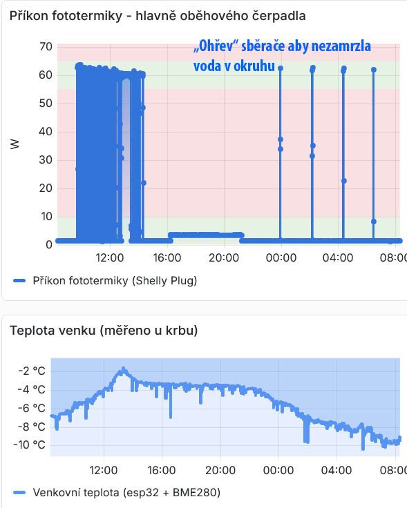

Za těchto mrazů se sluncem je dobře vidět, jak heatpipe trubice fungují i přes den (spíná se oběhové čerpadlo). A protože v systému mám obyčejnou vodu (ne nemrznoucí kapalinu), tak jak často se spíná v noci oběhové čerpadlo, aby do sběrače poslalo teplejší vodu a zabránilo tak jejímu zmrznutí.
