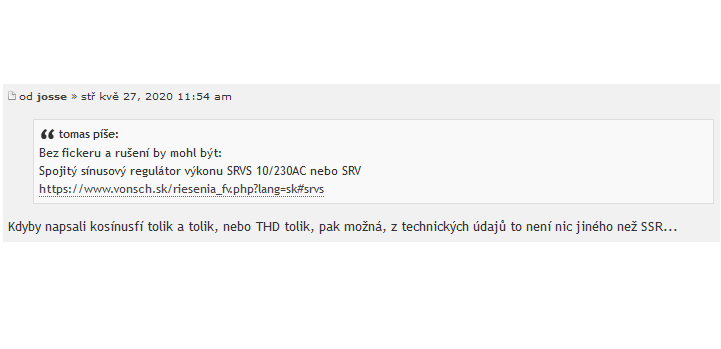

Přesně, bože na nebesích...youda píše:Bože na nebesích!josse píše:To ještě nic neznamená, rozhodující by bylo THD a cosFi!
0-230V je pouze tepelný ekvivalent.
- Pro sinusové průběhy tě THD vůbec nezajímá.
- Pro odporové zátěže tě cos(fí) taky vůbec nezajímá, protože u nich není fázový posun mezi I a U...
My se ale celou dobu bavíme o vlivu na měnič domácí.
To znamená, chci vědět jaké normy to splňuje na vstupní straně. Jednofázové spotřebiče od několika stovek wattů musí mít aktivní PFC (teď myslím spotřebiče s usměrňovačem na vstupu, například zdroje, dobrý příklad jsou zdroje pro PC, do cca 200W nemusí, do 300W stačí pasivní PFC (to je mimochodem jen filtr vyšších harmonických, takže k ničemu), a vyšší výkony musejí mít cosFi>0.9) a u všech takových výrobků je to uvedeno, je jedno jestli to je poznámka, norma, THD, cos, .... Jde to napsat mnoha způsoby.
[Nekamenovat za přesný čísla, možná je to o chloupek vedle.]
Výstup ať je klidně trojúhelník, bojleru je to jedno.
Podle jejich stránek se vstupními parametry, konkrétně tvarem odebíraného proudu vůbec nezabývali. To je to co tu celou dobu těšíme, tvar proudu z měniče, pokud bude trvat proudu kopírovat napětí z měniče, tak je to v pořádku, pokud se bude trvat lišit, záleží jak moc, ale bez sítě to bude vždy vadit!
Stále řešíme ostrovní provoz a vytěžování ostrovního systému. Všem co jsou přifázováni přeju brzké zpoplatnění tvaru odebíraného proudu.

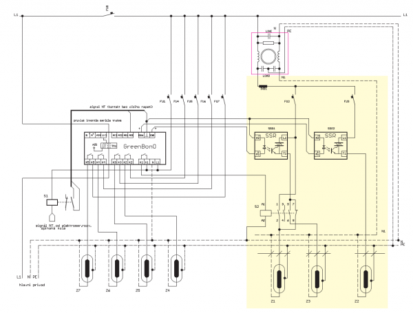

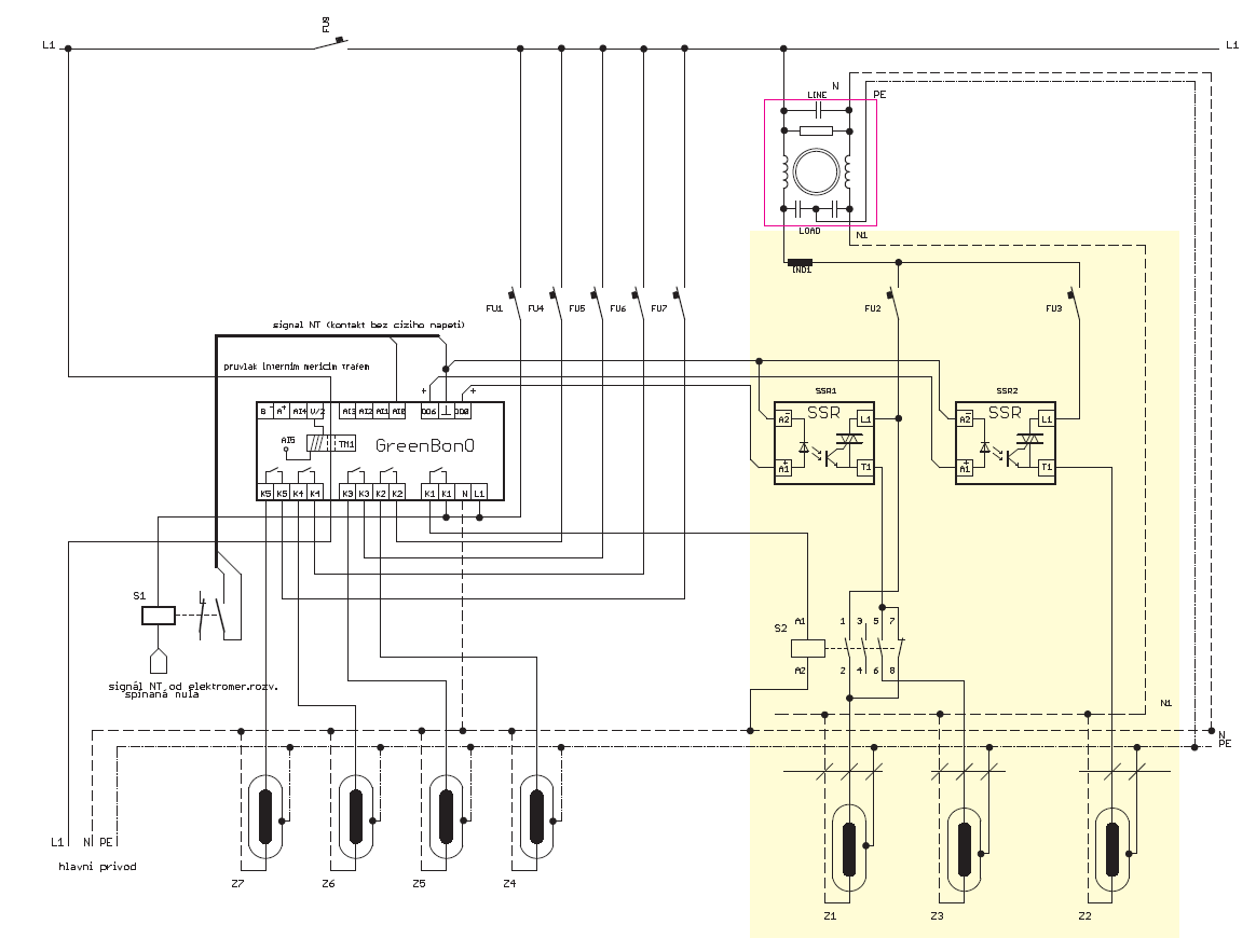

na regulatorech mam nastaveno o trosku vetsi napeti nez chci mit na baterii. Vytezovac pracuje tak, aby udrzel napeti na baterii na hodnote kterou chci.
Konkretne:
Regulatory maji nastaveno 27,8V vytezovac reguluje tak aby Ubat = 27,4V. TZN regulatory jedou porad na doraz (na strese nic nezustane) a vykon je odvaden vytezovacem tak, aby do baterie teklo jen pozadovane mnozstvi vykonu (nebo zadny).
Konkretni realizace je pomoci SSR rele s fazovym rizenim, ovladanym pres 0-10V, Posilal jsem Ti na nej odkaz a tusim, ze ho take pouzivas. Signal 0-10V generuje v mem pripade PID regulator z foxtrotu. Rychlost regulace je na kazdem soudruhovi. U me ma regulacni smycka cca 10-20ms. Nicmene dovedu si predstavit, ze s urcitym omezenim, by toto slo realizovat i analogove. Napriklad nekolik komparatoru, ktere simuluji P slozku. Da se udelat i ciste analogovy PID regulatoru.
Pouzivam doma pouze tepelne koule, protoze s tim co psal kybos souhlasim jen castecne:Ty zarovky nejsou jen o setreni, ale pro me je to hlavne o komfortu a zdravotnim prinosu, ale to je veci kazdeho soudruha a je mimo tuto diskusi.kybos píše:Kdo dělá FVE aby ušetřil a nechce měnit žárovky, nemá správně uspořádaný seznam priorit pro realizaci úspor. Poměr spotřeby 1:10 už určitě stojí za přehodnocení priorit. A pokud už měním světelný zdroj, je na místě vybrat si takový, kterému drobné kolísání napětí nevadí a nemá vliv na jeho funkci.
Zadny filcker nepozoruji, tedy vlastne jo, ale je tam i kdyz nebezi vytezovac, takze to neni vytezovacem. Co se ruseni tyce, nepozoruji doma, ze by vytezovac neco rusil (nijak se to neprojevilo, mozna nemam jen dostatecne citlive zarizeni). Od SSR rele (u menice) k bojleru to mam dobrychm kabelu, takze antenka celkem slusna.
Z meho pohledu jsem s timto vytezovanim velmi spokojen, proud do baterie je v ramci mych schopnosti mereni temer na nule. Merim jen klestakem, urcite se muze stat ze pri nejakych ms intervalech tam neco potece. na strese nic nezustane (pokud je tedy kam vytezovat), na krivkach PV panelu mam krasne velbloudy bez saturace.
Aktualne vytezuji do 2,2kW bojleru, ted mi prijde 4kW menic, takze to prepojim na 3,3kW.
jedina nevyhoda tohoto zapojeni je, ze musite mit vytezovac shcopny pojmout temer cely bykon FV poli. protoze jinak to proste neureguluje, napeti na baterii vyleze na hodnotu nastavenou na regulatorech (ktera je porad pro baterie v pohode) a regulatory omezi. To se bude, ale dit u vsech vytezovacu.
Troufnu si tvrdit, ze az na par chvil kdy nebyl odber teple vody treba dva dny v kuse se mi nestalo, ze bych na strese neco nechal
Jeste bych mohl vytezovat i do vyrovnavaci nadrze topeni, jenze ma jen 50l takze to k akumulaci neni a v dobe kdy se topi ty energie tolik neni, takze to pro me nema smysl zapojovat.
PS: tusim ze podle meho navodu vytezuje i Marshal64, treba se i on rozepise, jak mu to slape.

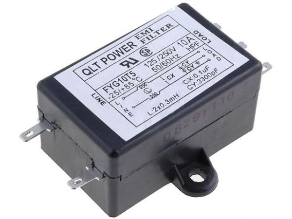

Youda, aký EMI filter používaš a kde ho máš konkrétne pripojený?
Ďakujem.
Ďakujem.
- Reputace:962
Re: Vytěžovač
Ahoj Mobilik :)

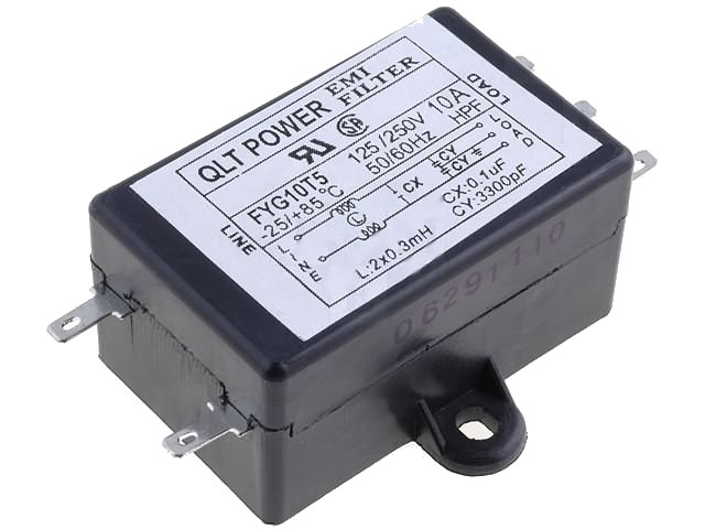

Je to úplně nejobyčejnější QLT Power FYG10T5, stál asi 3 Eura. Tento typ už dříve na fóru doporučoval Tomas, kvůli jeho specifickému vnitřnímu zapojení. Tak jsem pár kousků vzal a fungují mi.
Zapojuji to přesně tak, jak je v návodu pro GrennBono (ačkoliv osobně tam místo GreenBono mám něco jiného). Logika je, zapojit filtr už PŘED SSR relé, tak aby bylo filtrováno všechno, co je na schématu ve žluté části, kde vzniká rušení. Všechny kabely ve žluté části by měly být co nejkratší, desetimetrový kabel by byl pěkná anténa.
Někdo filtry zapojuje až za SSR relé, těsně před zátěž. To ale podle mne nedává moc smysl. Nicméně, rád se nechám poučit, jestli to má nějaké výhody.

Skusal som zistovat vo firme VONSCH nieco o tomto vyrobku Spojitý sínusový regulátor výkonu SRVS 10/230AC, par dni sa mi nikde nedarilo dovolat a nakoniec som zistil, ze to uz dlhsiu dobu nevyrabaju a nevyrabaju nic pre fotovoltaiku.
- Reputace:962
Re: Vytěžovač
Dano,
díky moc za vynaloženou energii.
Je to docela škoda, já bych sice tento výrobek nevyužil, ale pro pár lidí v tomto vlákně, by to mohla být cesta. Pokud by to někdo nakonec potřeboval doopravdy, minimálně už teď ví, že takové zařízení existovalo a dá se tedy vynalézt a ubastlit znovu
Díky!
Youda
Díky!
Youda
- dano
- Příspěvky: 395
- Reputace:55
Re: Vytěžovač
Mna to zaujimalo o to viac, ze vyrobca nieje z Azie, ale v tomto pripade je to asi skoda... Myslim, ze keby nieco taketo dostupne na trhu na tomto fore by nejaky zaujem bol. Celkom by ma zaujimalo ako to mali urobene, lebo transformator v tom vzhladom k rozmerom nebol, takze predpokladam, ze 230V na vstupe usmernili a potom DC rozsekal ako to robia vacsie UPS.
