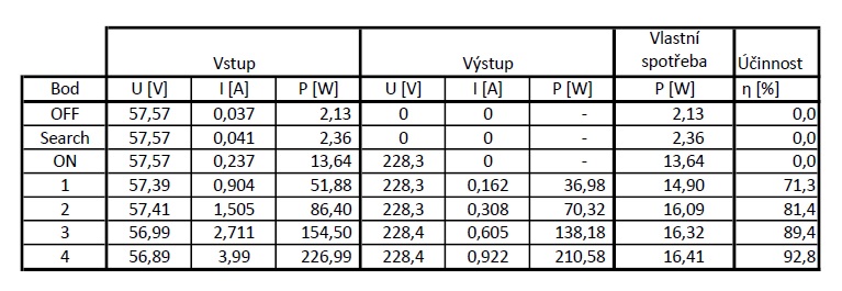

Tak jelikož se mě už včera konečně dostal do rukou Fangpusun XTM4000-48 (respektive 2ks), tak jsem provedl nějaké malé testy. zatím při malých zátěžích, jelikož to mám momentálně pouze na stole a krmím zdrojem. Níže jsou výsledky. Zátěž čistě ohmická (žárovky). Časem až budu mít na baterkách, poskytnu další údaje. Nicméně s tím co jsem naměřil jsem spokojený. Odpovídá to zhruba mým příkonům přes noc.
Počítám s tím, že účinost s vyšším výkonem poroste až do bodu kdy se připojí ventilátory, ale to nebude tak velké zhoršení a při max. výkonu asi půjde trošku dolů. Ale věřím, že na těch 96% se to dá dostat.
Měřeno Fluke, tak by to měla být pravda. Je čerstvě po kalibraci.

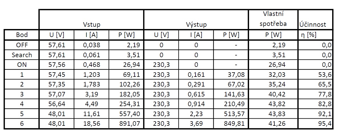

Jelikož se mě dostal shodou šťastných událostí do rukou ještě jeden XTH6000-48, tentokrát origo Studer, tak jsem provedl měření i na něm. V porovnání s XTM4000 je vidět, že v systémech s nízkou volnoběžnou spotřebou bude lepší kombinace 2ks XTM4000, kde se bude jeden měnič v případě potřeby připínat, než třeba 1ks XTH8000.
Podařilo se mě doplnit 2 další body. Pokusím se to potom dodělat i u XTM4000.
