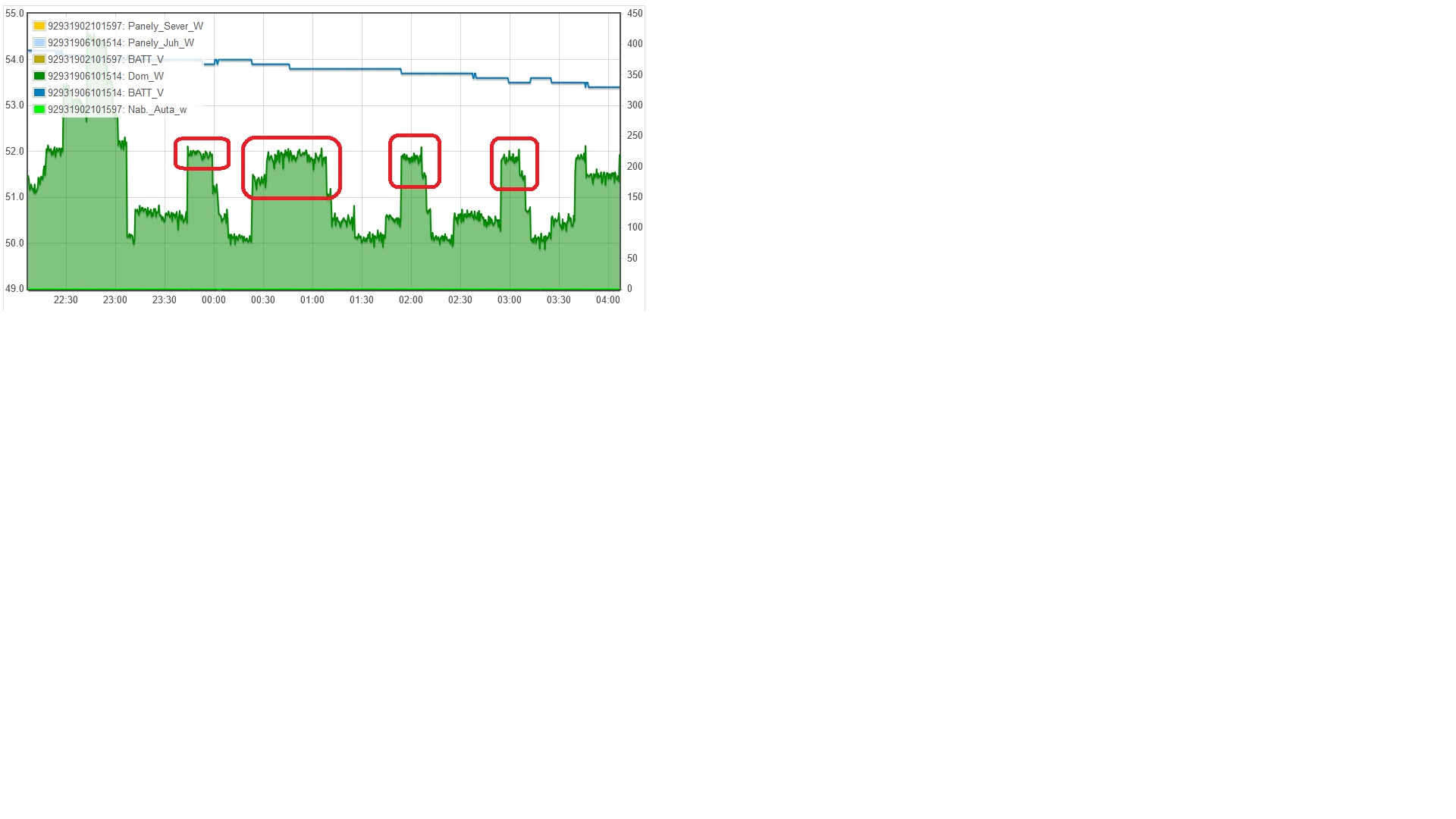

Mozem sa podelit o svoju skusenost - mam chladnicku Samsung RB37J5329SSEF s invertorovym motorom a ziadne prudove razy som nezaznamenal. Prikladam graf spotreby. Graf ma 5s interval takze teoreticky by uniknut mohol avsak frekvencny menic nema dovod to robit. Jeden z dovodov jeho pouzitia vseobecne je eliminacia prudovych razov.antoni_sk píše:OK, rozumiem, ale poprosím jednoznačnú odpoveď na myslím jasne položenú otázku:

Zdravím,
mám také invertorovou ledničku Samsung a měřil jsem příkon
při rozběhu a zaznamenal jsem náraz 1500W než se invertorový motor
rozběhl. A logicky, každý motor v kompresoru musí překonat
tlak ve válci i rozběh samotné hmotnosti točivé části el.motoru.

Úplně bych nesouhlasil. Každou chvilku se mě rozbíhá kompresor v TČ a o nějakých proudových rázech teda nevím.kyocera píše:Zdravím,
On tam ten invertor nebude úplně kvůli spotřebitelům, ale asi se potom výrobcům líp plní třídy A+++++ a podobné.

Zovseobecnit sa to pravdepodobne neda.
- Je pravda ze kompresor chladnicky vacsinou kladie zo zaciatku vacsi odpor ale aj to len v pripade ze to nema chladnicka osetrene. Ta nasa robi napriklad pred vypnutim to ze na par sekund zvysi otacky motora. Predpokladam ze uzatvori ventil v sacom potrubi cim sa vytvori podtlak. No a pri naslednom spusteni kompresor nekladie odpor pretoze nemusi stlacat vela plynu resp. nestlaca na zaciatku ziaden. Ak toto chladnicka nema, tak kompresor kladie motoru vacsi odpor a moze vzniknut vyssi nabehovy prud.
- Predpokladam tiez ze niektore typy invertorovych chladniciek pokial nemaju porieseny nabeh uz spominanym podtlakom tak mozu mat nastaveny menic na agresivnejsi rozbeh co moze sposobit vacsi nabehovy prud.
