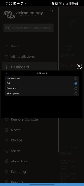

Ten shunt máš nastavený jako generátor?
Jinak Nastavení a AC vstup 1 a AC vstup 2, mám tam Síť, dá se měnit, i na Generátor, ale to nebude ten ze shuntu.
Shunt je na DC straně, ne AC.

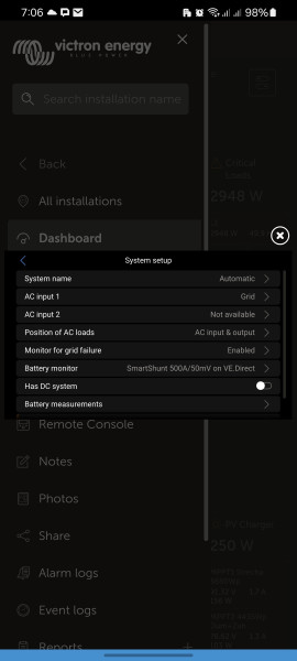

Moc nechápu, ale jinak je to v nastavení systému a pak input si vybereš zda má být a co to má být. Shunt jako dc spotřebu každopádně na místo toho inputu v grafu nedostaneš. Prostě ai musíš zvyknout, že dc spotřeba=vstup. Bude to možná prznit grafy.

Generátor jako AC - změním AC IN na kombibedně na generátor... (pak se může připojit třeba elektrocentrála na AC IN)
Generátor jako DC - s externí nabíječkou - přes Shunt - musím dát pro správné zobrazení opačně a před shunt baterek jako DC IN - generátor...
Takhle se ten Shunt nastavit dá a funguje a zobrazuje se - jen v ten moment byl ve špatném místě a ve špatném směru a odečítal mě.
Nyní už je pryč.
Pokud ho použiju, tak na vstup DC - jako externí nabíječku v době kdy FV již nestíhá, pokud nechci připojit měnič k DS jako takové a zůstat čistě v ostrovu.
Napsal jsem něco špatně ?

Nene, nemám Multiplus, ani jsem ho vlastně nechtěl. Ale dohnali mě okolnosti, protože chci i uceleně měřit.
Vzhledem ke kvalitám Victron - jsem se zas až tak ALE nebránil - mě se to - až na tu cenu - jako celek velmi líbí.

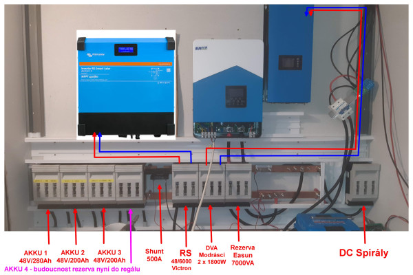

Ve finále zvítězila ,,kombi-bedna" RS 48/6000 viz příspěvek výše a teď bych to chtěl nechat v ostrovu (= vůbec nepřipojit AC IN k DS)
Postupně přidávat panely až k dosažení k ,,téměř soběstačnosti" - vše na Victronu - se zálohou na elektrocentrálu se pak od DS odpojit.
Výkonem si pomáhat Modrásky přifázovanými na AC-OUT - a měřenými jako DC zátěž. (když mě toho žena zapne moc najednou)
Ohřev vody taky jako DC zátěž na spirály 55V.
Starý Easun paralelně připojený - zůstane odpojený jen jako rezerva ( kdyby šel Victron RS 48/6000 do opravy - abych nemusel přepínat sítě a jet z DS a nic předělávat )
Protože jsem nikdy takhle velký a ucelený systém od Victron i s Cerbem nestavěl, nemám zkušenosti a u něčeho prostě nevím a narážím občas do zdi, že nevím jak dál...
Nebo jsem byl - jako u toho měření Shunty - ovlivněný manuálem - abych v zápětí zjistil už ,,naostro" že to vlastně nejde a že Victron manuál a nastavení (třeba jako Bojler) lže.
Respektive nelže, ono to jde, samostatně to měří - ale nezobrazí se na Dashboard.

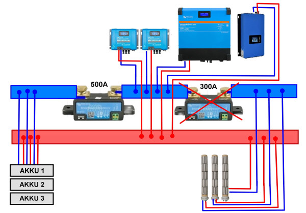

Ten Shunt 300A jsem včera vymontoval a tohle už bude realita.

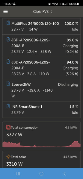

Hele, ale to jsi vymontovat nemusel, ja mam takto zapojeny menic epever, jen jsem se smiril s tim, ze ho mam jako "baterii", takze ho ve VRM vidim. A ano, victron lze, protoze tam uvadi, ze to bude videt ve VRM a videt to neni. Alespon ze pres konzoli to videt je.
Mam v planu prepojit to olovo pres dva shunty 500A, tak jsem zvedav, jak to dopadne ...

Asi rozumím jak to myslíš, ale vznikl by tam zmatek s tou ostatní zátěží, přímo na DC spirály...cipis píše: pát kvě 02, 2025 11:01 amHele, ale to jsi vymontovat nemusel, ja mam takto zapojeny menic epever, jen jsem se smiril s tim, ze ho mam jako "baterii", takze ho ve VRM vidim.
Prakticky by se to odečítalo v moment kdy se zapnou a pokud by měnič vyrobil stejně, navzájem by se to nulovalo, nebo byl zápor nebo plus...
Který by nešlo definovat.
Já měl ten shunt 300A přímo za těmi třemi nožovkami.
Zkusil jsem reálně připojit i ten Easun se zátěží na přímotop i spirálu DC a zkoušel jsem všechny varianty v reálu.
Nešlo to dát nějak smysluplně dohromady. Měřilo by to falešně, odečítalo a zobrazovalo pouze část FV.
Kus střechy by tak zmizelo jako by neexistovalo - v reálu by se odečílo z reálné celkové zátěže
Až pak jsem se zeptal - myslím že už jiná možnost nebyla.
Místo shuntu jsou nyní 4 ks bateriové propojky 40 x 2,2mm které mě zůstali nepotřebné...
Takhle to ale bude dobrý, nebo ne ? Ta poslední namalovaná verze... ?
Za těmi nožovkami úplně v pravo udělám další rozbočení na tu pravou zeď, kde už si budu hrát s těmi DC spirálami na více způsobů.
Ty dvě varianty spínání spirál jsem ještě doplnil třetí, kterou chci takhle i otestovat - pořídil sem Battery Protect 48V 100A a použiju to přímo, nebo přes remote kontakt jako ovládání spirál...
Edit: Ta kombi-bedna bude mít dvě MPPT v sobě (až dorazí příští týden) další MPPT Vitron bude zas na levé zdi směrem ke dvveřím, spolu s rozvaděčem AC a druhým DC.
MPPT pak už jen dopojím samostatně jištěné a vypínatelné na ty volné kusy CU.
Celé to pak přikryji (myslím tu obnaženou měď) nějakým plexi proti náhodnému dotyku, nebo vypadnutému klíči / šroubováku...
Z jedny bílé lišty na druhou.

Ja mam i nekolik elektromeru, tak uz ten bordel v grafech mam stejne, resp. v celkove vyrobe a celkovem zisku z panelu atd. Nicmene pro me je podstatne videt aktualni, coz ten shunt nakonec splnuje.
Ale je to strasna skoda, ze jim to nefunguje ...

Moc dobre o tom vi, minimalne jedno nebo dve vlakna na jejich foru o tom jsou. Ale je to klasicky pripad, kdy vyrobce ignoruje veci, co nasliboval a nefunguji. A je jedno, jestli je to Victron, jestli je to Ubiquiti, ...
AC 230V merim Eastron elektromery pres rs485/eth prevodnik, zatim je to pridane jako meraky do victrona, ale asi by nebyl zadny problem to dat do cehokoliv dalsiho.
Na DC mam ty shunty, tak holt zatim tak, jak to umoznuje Victron. Treba to nekdy dodelaji.
Ve finale je hlavni to, kolik nateklo pres nabijecku z DS, a kolik tece do bojleru/radiatoru/kamen/podlahovek a kolik do dvou domacnosti.
