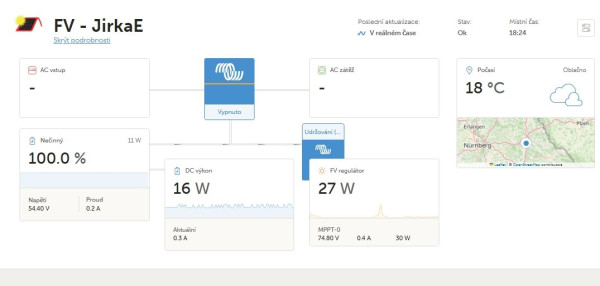

Již několik dní po sobě se dívám na klidový stav, kdy je připojený Easun - zapnutý / ale bez odběru, cerbo a jeden shunt.
Spotřeba se neustále pohybuje - dle victron - v rozmezí 11-22W nejčastěji vidím 16W.

Ja by som tie baterky v lete netlačil na 100% / 54.4V
- Příspěvky: 2957
- Reputace:426
Re: Jirkova FVE
Nebudou
Jsem ve stádiu kdy nám tento string zůstává už 2 týdny na střeše.
Každý den jsem o 0,2V zvedl... A postupně dobíjel po zimní odstávce.
KOLIK JE IDEÁLNÍ HLADINA ? Všiml jsem si v příspěvcích, že každý má jinak nastavené Max, Flot a Abs.
KOLIK KDO MÁTE a PROČ jsou ty rozdíly mezi jednotlivými instalacemi a uživateli fóra ? ?
Edit: MAX 0,6A co se tam za den objeví - do celkem 48V / 680Ah baterek...

16S LFP asi, že? MUST má kreatívne MPPT, mám preto HA automatizáciu ktorá do 90% SoC nastaví 56V pre absorb aj float, potom to zmení na 53.7V a 1A nabíjací prúd. Mám ešte jeden HA helper - switch - ten pri zapnutí zruší SoC limit a vtedy sa urobí plné nabitie a SoC kalibrácia.
- Příspěvky: 2957
- Reputace:426
Re: Jirkova FVE
Ano 16S LiFePo4.TomHC píše: sob kvě 03, 2025 7:47 pm16S LFP asi, že? MUST má kreatívne MPPT, mám preto HA automatizáciu ktorá do 90% SoC nastaví 56V pre absorb aj float, potom to zmení na 53.7V a 1A nabíjací prúd. Mám ešte jeden HA helper - switch - ten pri zapnutí zruší SoC limit a vtedy sa urobí plné nabitie a SoC kalibrácia.
To je sice ideální a za mě perfektní, ale já mám MPPT Victron - HA je velmi vzdálená budoucnost a nyní musím nějak nastavit - nějakou šetrnou střední cestu na MPPT od Victronu.
Tohle co jsi popsal tady někdo nedávno psal, ty změny nabíjecího proudu a maxima v automatizaci jsou super - ale to já bohužel nemám a podle mých počátků s HA - ani mít dlouho nebudu...

Vacsinou je to na uzivatelovi na kolko je ochotny setrit bateriu alebo nie..a samozrejme aj jednotlive navyky jedincov ci uz samotnej spotreby a tak dalej....preto je to u kazdeho individualneJirkaE píše: sob kvě 03, 2025 6:44 pmKOLIK JE IDEÁLNÍ HLADINA ? Všiml jsem si v příspěvcích, že každý má jinak nastavené Max, Flot a Abs.

Rychlé nabíjení mám nastaveno na 3,45 V/čl (55,2V), 1h, udržovací 3,35V/čl. (53,6V), nastaveno na základě zkušeností jiných uživatelů zde. Netuším, jestli je to dostatečně šetrné. Trochu jsem se ze začátku pral s nastavením resetu SOC, jednou mi systém i spadl na podpětí, ale s dobrými radami zdejších členů se nastavení podařilo.
