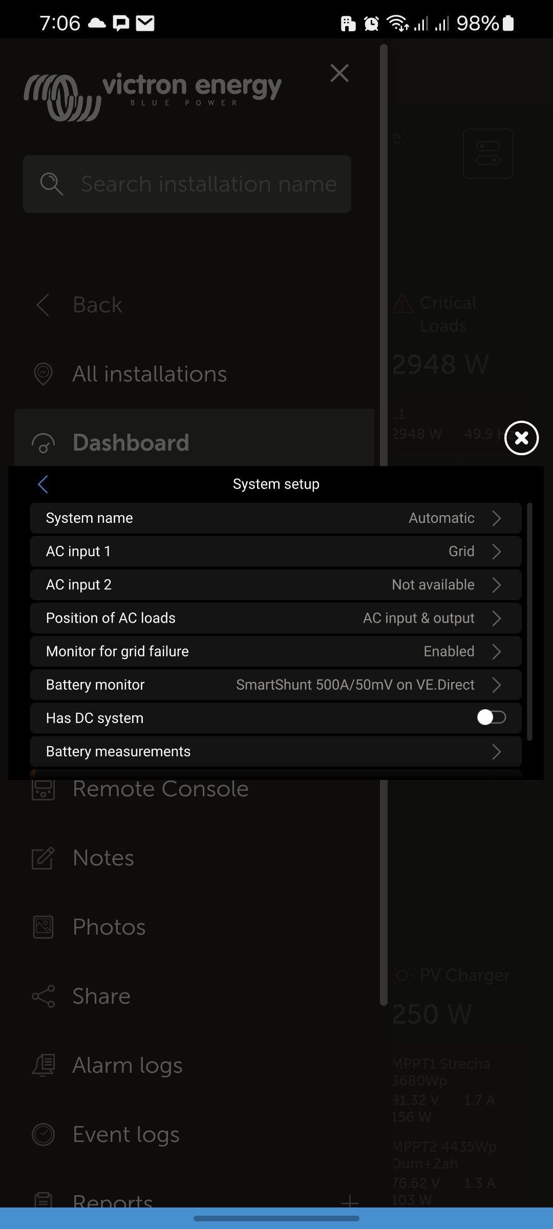

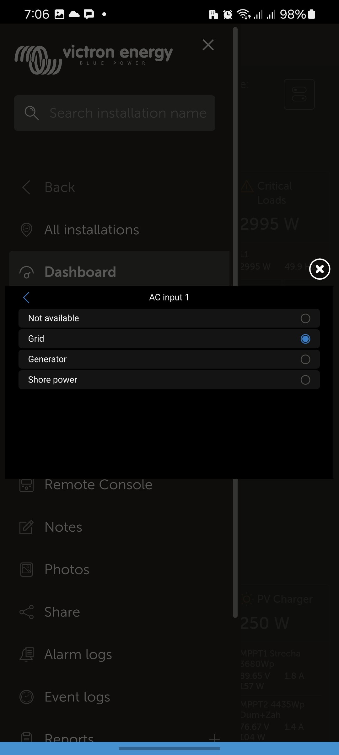

Ten shunt máš nastavený jako generátor?
Jinak Nastavení a AC vstup 1 a AC vstup 2, mám tam Síť, dá se měnit, i na Generátor, ale to nebude ten ze shuntu.
Shunt je na DC straně, ne AC.

Moc nechápu, ale jinak je to v nastavení systému a pak input si vybereš zda má být a co to má být. Shunt jako dc spotřebu každopádně na místo toho inputu v grafu nedostaneš. Prostě ai musíš zvyknout, že dc spotřeba=vstup. Bude to možná prznit grafy.
- Příspěvky: 2975
- Reputace:433
Re: Jirkova FVE
Děkuji.
Snad to již chápu i já
Generátor jako AC - změním AC IN na kombibedně na generátor... (pak se může připojit třeba elektrocentrála na AC IN)
Generátor jako DC - s externí nabíječkou - přes Shunt - musím dát pro správné zobrazení opačně a před shunt baterek jako DC IN - generátor...
Takhle se ten Shunt nastavit dá a funguje a zobrazuje se - jen v ten moment byl ve špatném místě a ve špatném směru a odečítal mě.

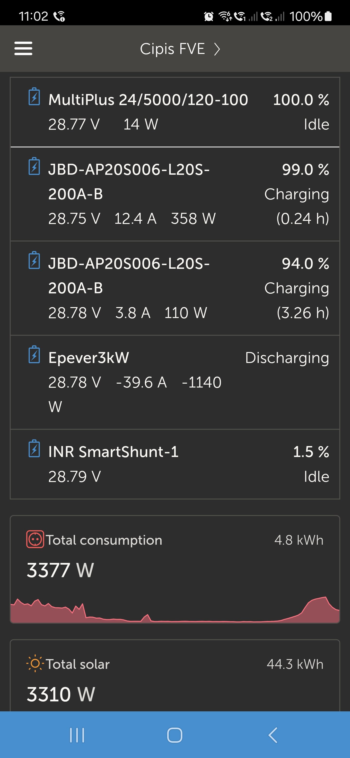

Hele, ale to jsi vymontovat nemusel, ja mam takto zapojeny menic epever, jen jsem se smiril s tim, ze ho mam jako "baterii", takze ho ve VRM vidim. A ano, victron lze, protoze tam uvadi, ze to bude videt ve VRM a videt to neni. Alespon ze pres konzoli to videt je.
Mam v planu prepojit to olovo pres dva shunty 500A, tak jsem zvedav, jak to dopadne ...

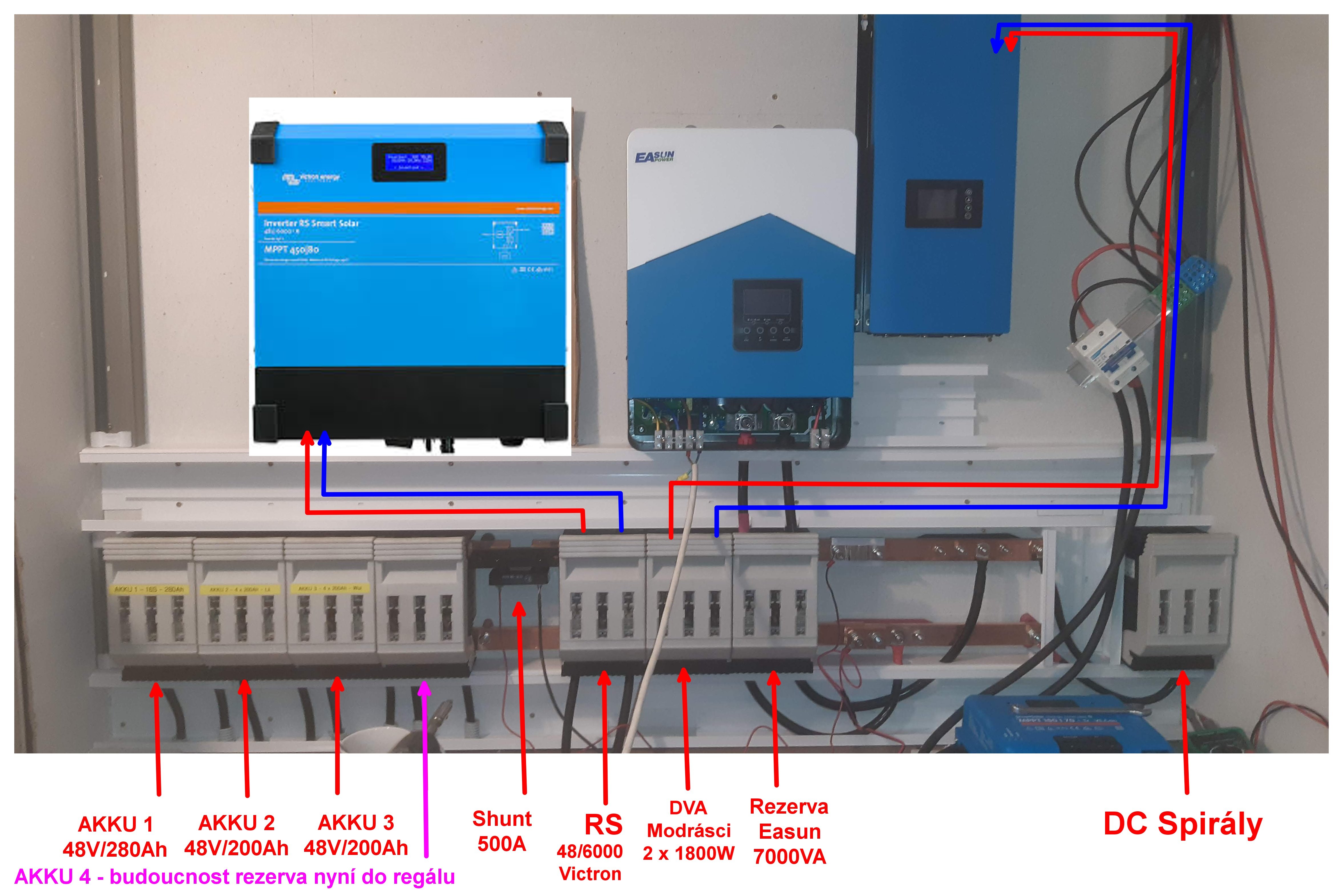

Já měl ten shunt 300A přímo za těmi třemi nožovkami.
Zkusil jsem reálně připojit i ten Easun se zátěží na přímotop i spirálu DC a zkoušel jsem všechny varianty v reálu.
Nešlo to dát nějak smysluplně dohromady. Měřilo by to falešně, odečítalo a zobrazovalo pouze část FV.
Kus střechy by tak zmizelo jako by neexistovalo - v reálu by se odečílo z reálné celkové zátěže
Až pak jsem se zeptal - myslím že už jiná možnost nebyla.
Místo shuntu jsou nyní 4 ks bateriové propojky 40 x 2,2mm které mě zůstali nepotřebné...
Takhle to ale bude dobrý, nebo ne ? Ta poslední namalovaná verze... ?
Za těmi nožovkami úplně v pravo udělám další rozbočení na tu pravou zeď, kde už si budu hrát s těmi DC spirálami na více způsobů.
Ty dvě varianty spínání spirál jsem ještě doplnil třetí, kterou chci takhle i otestovat - pořídil sem Battery Protect 48V 100A a použiju to přímo, nebo přes remote kontakt jako ovládání spirál...
Edit: Ta kombi-bedna bude mít dvě MPPT v sobě (až dorazí příští týden) další MPPT Vitron bude zas na levé zdi směrem ke dvveřím, spolu s rozvaděčem AC a druhým DC.
MPPT pak už jen dopojím samostatně jištěné a vypínatelné na ty volné kusy CU.
Celé to pak přikryji (myslím tu obnaženou měď) nějakým plexi proti náhodnému dotyku, nebo vypadnutému klíči / šroubováku...
Z jedny bílé lišty na druhou.

Ja mam i nekolik elektromeru, tak uz ten bordel v grafech mam stejne, resp. v celkove vyrobe a celkovem zisku z panelu atd. Nicmene pro me je podstatne videt aktualni, coz ten shunt nakonec splnuje.
Ale je to strasna skoda, ze jim to nefunguje ...

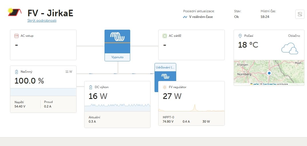

Již několik dní po sobě se dívám na klidový stav, kdy je připojený Easun - zapnutý / ale bez odběru, cerbo a jeden shunt.
Spotřeba se neustále pohybuje - dle victron - v rozmezí 11-22W nejčastěji vidím 16W.
