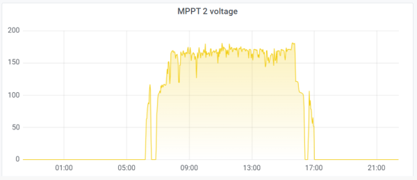

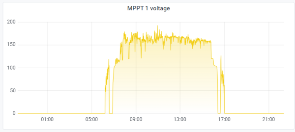

Dnešní grafy z obou MPPT:PetrDubi píše: pát lis 03, 2023 5:08 pmJá jsem měl Marku spíš na mysli jedtli už ti to napětí jde nahoru a nezůstává na těch 90V?
Victron bude mít asi lepší výsledek, ale bez té úpravy by byl rozdíl ještě větší.

Vypadá to Marku, že už ti to nezůstává sedět na těch 90V a jde to pěkně nahoru

A jaký je rozdíl ve výrobě mezi jednotlivými MPPT????
