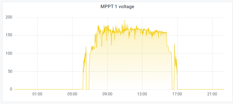

Re: Axpert a slabá účinnosť v porovnaní s EPEVER
Dnešní grafy z obou MPPT:PetrDubi píše: pát lis 03, 2023 5:08 pmJá jsem měl Marku spíš na mysli jedtli už ti to napětí jde nahoru a nezůstává na těch 90V?
Victron bude mít asi lepší výsledek, ale bez té úpravy by byl rozdíl ještě větší.

- PetrDubi
- Příspěvky: 1955
- Reputace:340
Vypadá to Marku, že už ti to nezůstává sedět na těch 90V a jde to pěkně nahoru
Marek_Kuřim píše: sob lis 04, 2023 10:23 pmDnešní grafy z obou MPPT:PetrDubi píše: pát lis 03, 2023 5:08 pmJá jsem měl Marku spíš na mysli jedtli už ti to napětí jde nahoru a nezůstává na těch 90V?
A jaký je rozdíl ve výrobě mezi jednotlivými MPPT????
