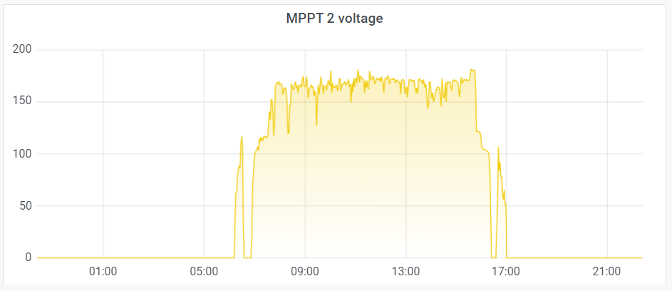

PetrDubi píše: pát lis 03, 2023 5:08 pm
Já jsem měl Marku spíš na mysli jedtli už ti to napětí jde nahoru a nezůstává na těch 90V?
Victron bude mít asi lepší výsledek, ale bez té úpravy by byl rozdíl ještě větší.
Dnešní grafy z obou MPPT:

Vypadá to Marku, že už ti to nezůstává sedět na těch 90V a jde to pěkně nahoru :)

Marek_Kuřim píše: sob lis 04, 2023 10:23 pm
A jaký je rozdíl ve výrobě mezi jednotlivými MPPT????
