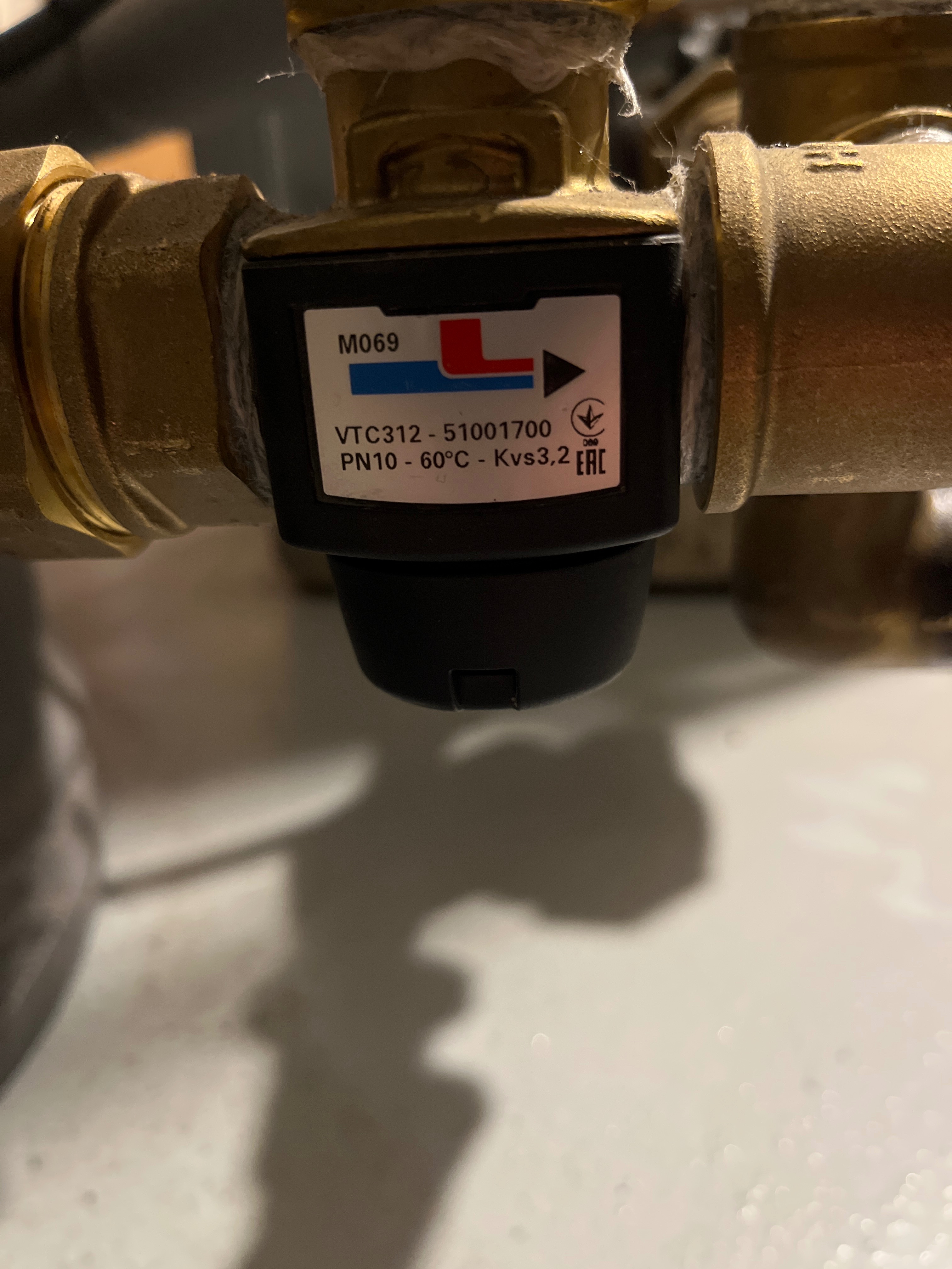

Uz som si to vsimol pred casom ale neprikladal som tomu nejaku pozornost kedze to potom fungovalo spravne..ale od vcera a hlavne teda dneaka sa mi stalo to ze kotol sa prekuril a vobec nezohrievalo vodu do AN.
Mam taky sprosty pocit ze odisiel termo.zmiesavaci ventil ktory je na spiatocke na kotly.
Kupoval som ho novy a este ktomu som si vravel ze nedam tam hocico reku nech to nejaku tu zimu vydrzy a nevydrzalo to ani 3 mesiace.
Mam dojem ze vobec nereaguje na teplotu 60C by sa mal zacat otvarat a miesat vodu z AN..ale vobec sa tak nerobi nakolko dnes skoro po troch hodinach sa na akumulacke vobec nedvyhala teplota,respektive veeeeelmi pomaly aj to len co vnej vodu rozprudilo cerpadlo kurenia a voda z kotla mala 100C
Predtym ked som zakuril tak pekne aninie za pol hodku stupla teplota v AN a kotol sa pekne drzal na max 80C.teraz sa prehrieva kotol a v AN teplota nestupa,to mi dava vysledok toho ze ten ventil ostal zaseknuty..
Ako mate rieseny takyto stav?alebo aky mate pouzity zmiesavaci ventil?normalne rozmyslam ze tam namontujem len manualne nastavytelny a hotovo..
Kks este som si vravel ze ako to dobre funguje ze si tak drzi teplotu ked som to spustil...

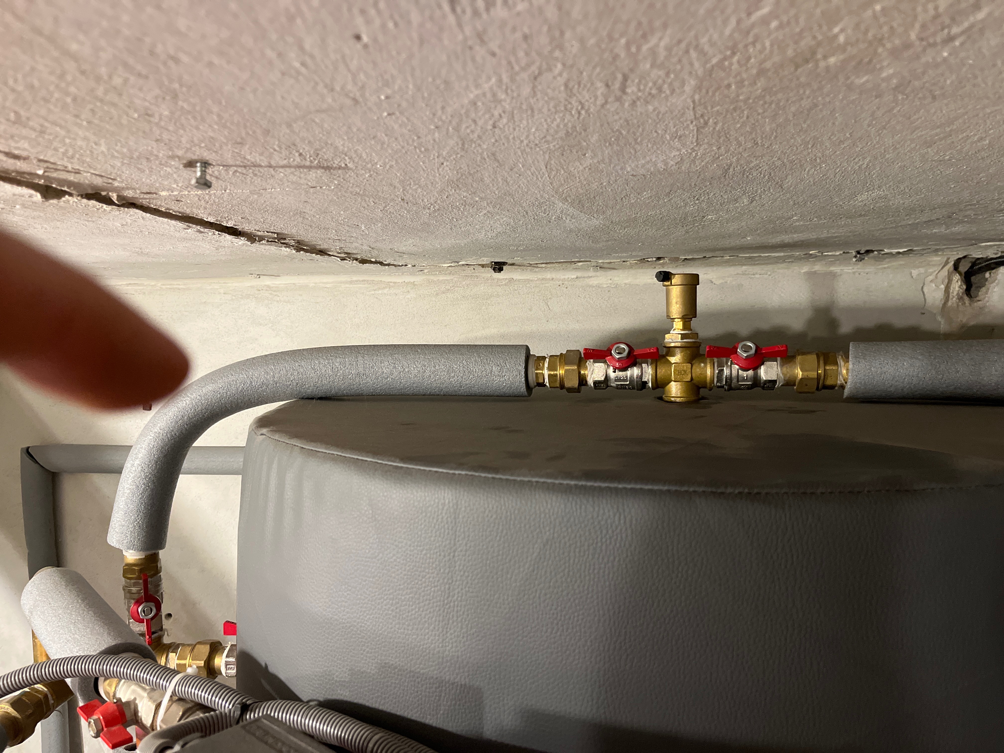

Sprstom ukazujem na ventil a cerpadlo je na spiatocke do kotla.

Ty ventily jsou velmi kvalitní, hledal bych příčinu někde jinde, ale to je opravdu divné, nad 60 Stupňů by měl již přidávat více a více studené z akumulačky... Nemůžebýt akumulačka nějak zavzdušněná, že to nepřitáhne ?

To by měl být nastavitelný ventil.Sundej tu plastovou čepici pod ní je plastový regulační kolečko a zahybej s ním možná tam je jenom bordel.
Pokud nejde plastovým kolečkem otáčet,tak je to zatuhlý.Vyloupni i to kolečko a ďá se tam nasadit 5tka imbus a tím zabrat a uvolnit.Mám.to samé doma.

Tlak je v systeme normalny vsetko sa odvzdusnovalo sice dlhsiu dobu ale uz to je odvzdusnene dokonca na vrchu AN mam odvzdusnovak

Mam pocit ze tam nic nieje len matica tam bola na vysrobovanie a vytiahnutie termoprvku..idem to dat dolu (dufam ze mas pravdu)Franta2776 píše: ned led 07, 2024 8:10 pmTo by měl být nastavitelný ventil.Sundej tu plastovou čepici pod ní je plastový regulační kolečko a zahybej s ním možná tam je jenom bordel.

Nie nieje tam ten imbusak. Je tam len matka(je to zatka pod ktorou je uz ten termoclanok/termostat)

Hmm tak to máš jiný typ.Já mám nastavitelnou teplotu a tímto ho rozhýbu.

Je to esbe VTC312 na 60C
Neda sa mu nastavovat teplota...

Já ho mám 12let a 2x za rok s ním pohnu a upravím teplotu do podlahy.Když s ním nepohnu za rok zatuhne a musím zabrat silou.

No tento ventil je cisto len na ochranu spiatocky.a potom z AN do kurenia co mam, tak ten sa da aj nastavovat ten ma rozsah 30-70C
