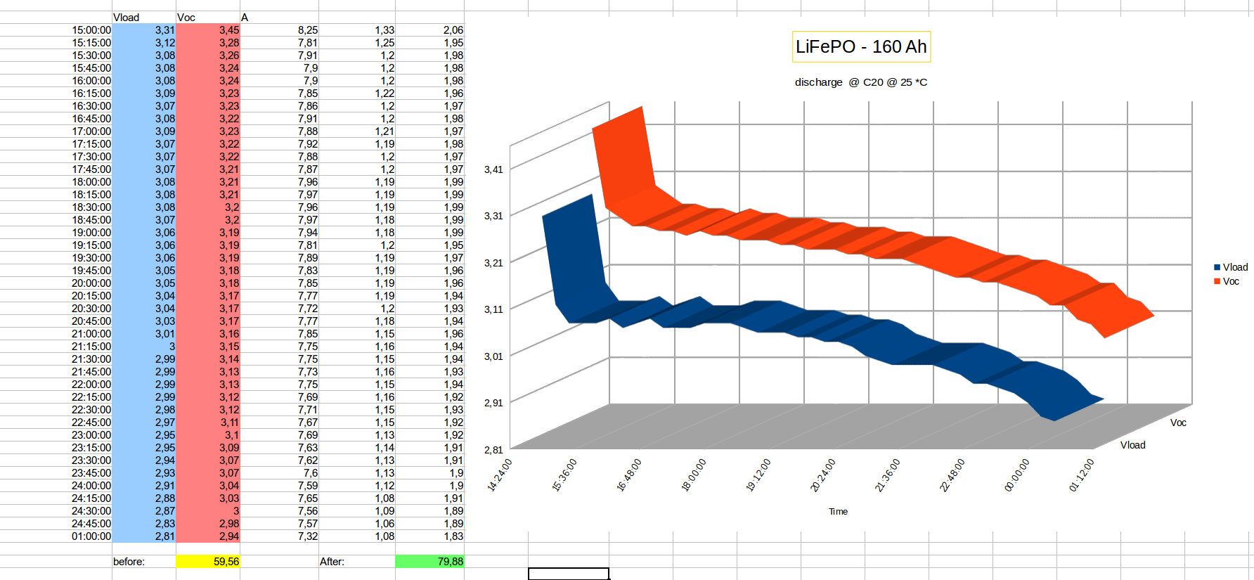

Včera som robil test nafúknutého Winstonu 160 Ah a mal udávanú kapacitu 59.56 Ah.
Po nabití 4 A prúdom a vybití C20 mal kapacitu cca. 80 Ah.
Skúsim ho ešte raz pomaly nabiť, či ešte kapacita neporastie.
Problém je v tom, že pri C20, je rozdiel medzi V_load a V_oc aj 160 mV.

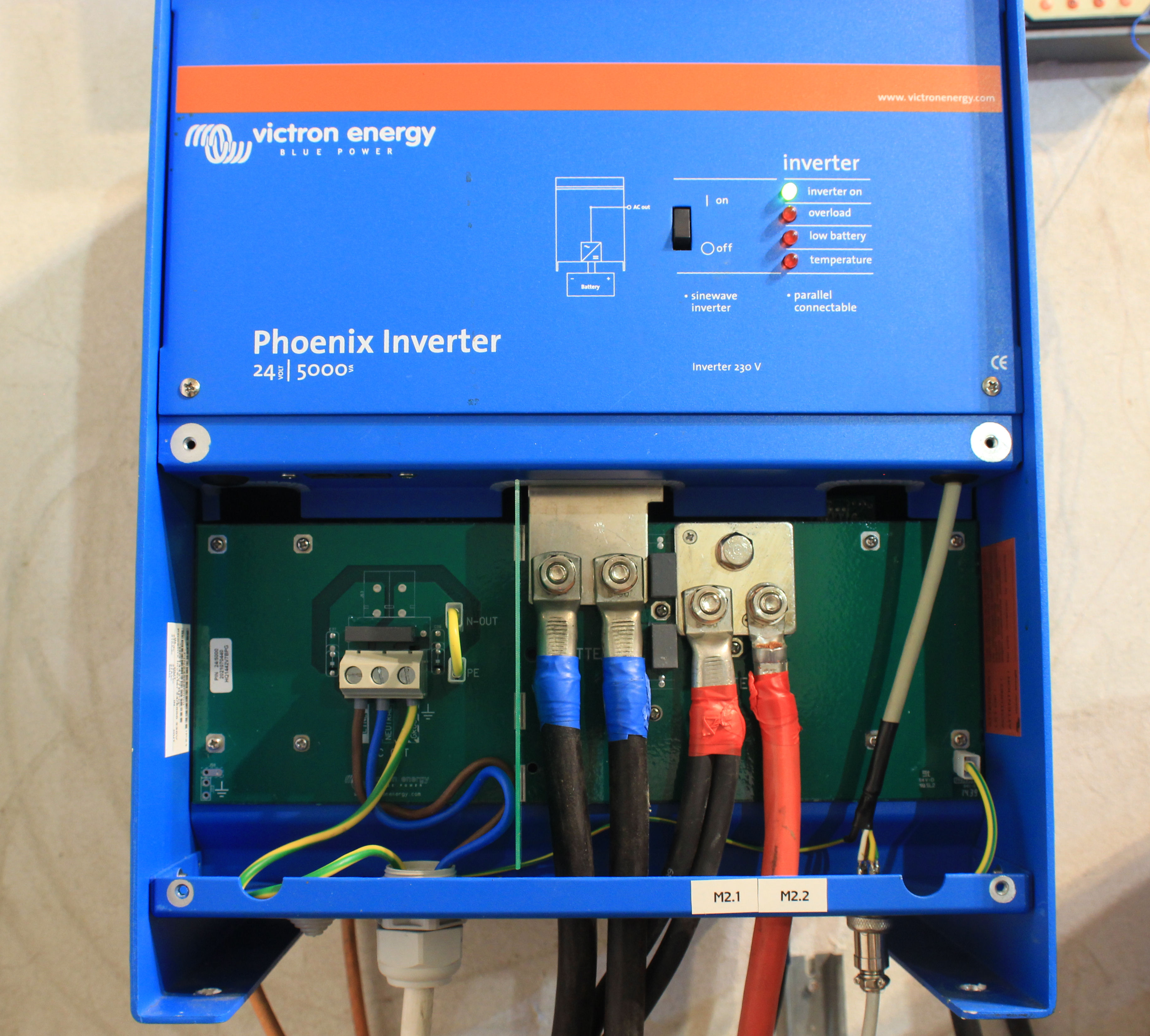

Test Victronu 5000 VA - záťaž 4000 VA. Musel som hliníkové prepojky vymeniť za Cu z pásky.
K Victronu je ešte paralelne Axpert, ktorý slúži ako solárna, tak DS nabíjačka.
Ešte k tomu pojde SRNE 40 A MPPT regl. a ďalšie panely, ak Boh dá.

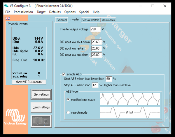

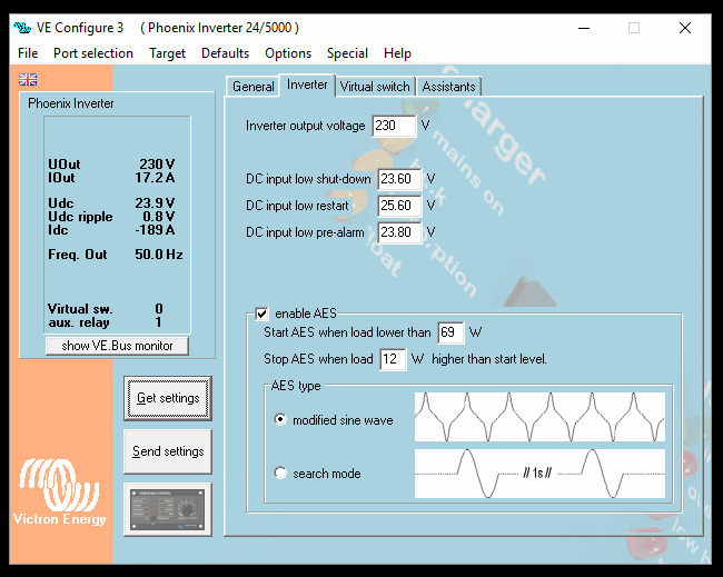

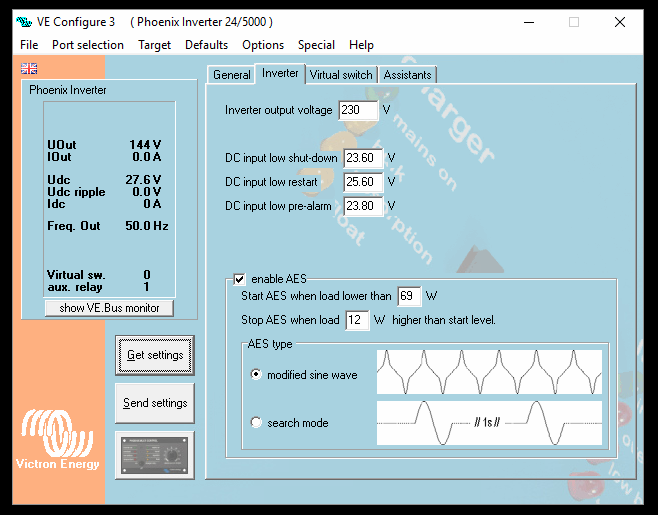

Existuje VE configure pre Ubuntu / Debian / ?
Aké hodnoty máte nastavené pre LiFE ?
Prečo ked zapnem AES, tak je napatie 145 V ?
- Příspěvky: 4178
144V, stačí číst. Máš nulové zatížení takže to nějaký programátor nastavil na 144V. Zkus vánoční světýlka nebo nabíječku mobilu. A podle nastavení, až překročíš o 12W těch 69W, tak se AES vypne. Mne tato fičura nefunguje bo mám paralel konfiguraci.
co říkají návody: A Guide to VEConfigure - rev 01 - EN.doc
If the system has consumers with high inrush characteristics (such as microwave ovens and air-conditioning) deactivate AES to prevent them from switching on too slowly and causing overload
český návod na multiplus:
AES (automatický úsporný přepínač)
Namísto režimu dohladu lze zvolit režim AES (pouze pomocí VEConfigure).
Pokud je toto nastavení zapnuto, spotřeba energie při chodu naprázdno a nízkém
zatížení se sníží o cca. 20%, díky mírnému "zúžení" sinusového průběhu napětí.
Nelze nastavit pomocí DIP přepínačů.
Platí pouze pro samostatnou jednotku.
- Lokalita:SO, SK
To ja mám všetko prečítané, len Victron 1600 VA má pri AES úplne iné napatie,
ako Victron 5000 VA. Tak prečo ? RMS multimeter ukazuje zle, keď ukazuje 144 V ?
Lenže ja mám iný návod:

- Příspěvky: 4178
AES natom 3000VA bude asi více zůžený než na 1600 a nějaký multimetr to svým převodníkem hodnotí 144V. Zkus ručičkový multimetr. Ale ipřes to vše, naco potřebuješ AES?
- FRSO
- Příspěvky: 2473
- Reputace:163
AES mám taky cca 145V u Multiplusu 1600VA, já používám tuto funkci na chatě, protože při dohledu při malém odběru by zařízení zapínalo a vypínalo spotřebič, většina adaptérů na mobil, atd, funguje spolehlivě od cca 80V, včetně LCD TV, takže se to pak přepne na online až při vyšším nastaveném START AES, lednice se taky spolehlivě spustí, po vychlazení přejde měnič zase do režimu modifikované sinusovky.rottenkiwi píše:To ja mám všetko prečítané, len Victron 1600 VA má pri AES úplne iné napatie,
