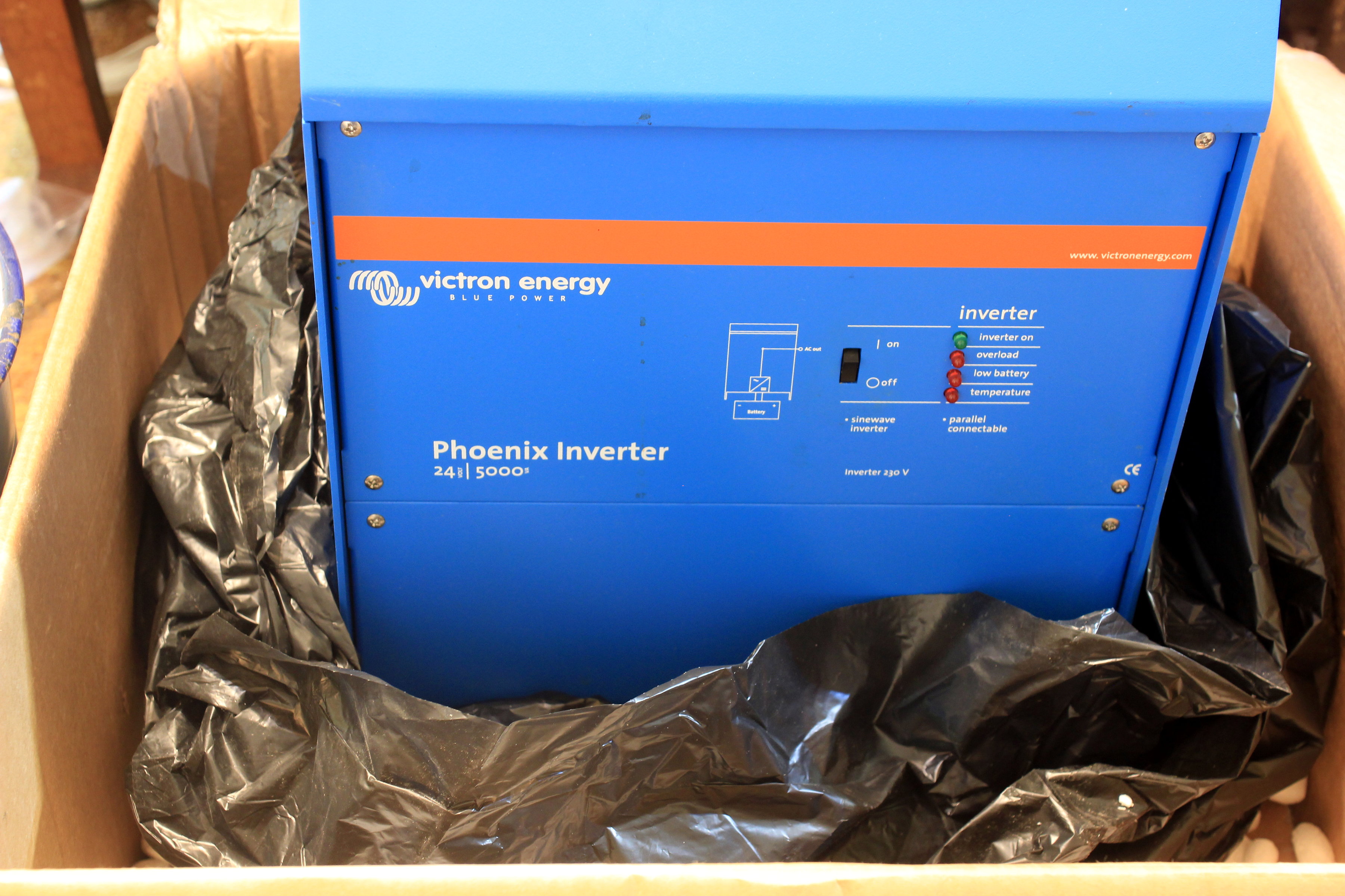

Dnes k nám prišiel Ježiško. Musím povedať, že toľko dobrých ľudí, ako je tu na fóre,
som nestretol za celý život. Každý sa tu snaží pomocť, čím má, inému.
Ďakujem bertovi za pekný vianočný darček.
Splnil sa mi dlhoročný sen. A už to fachčí.

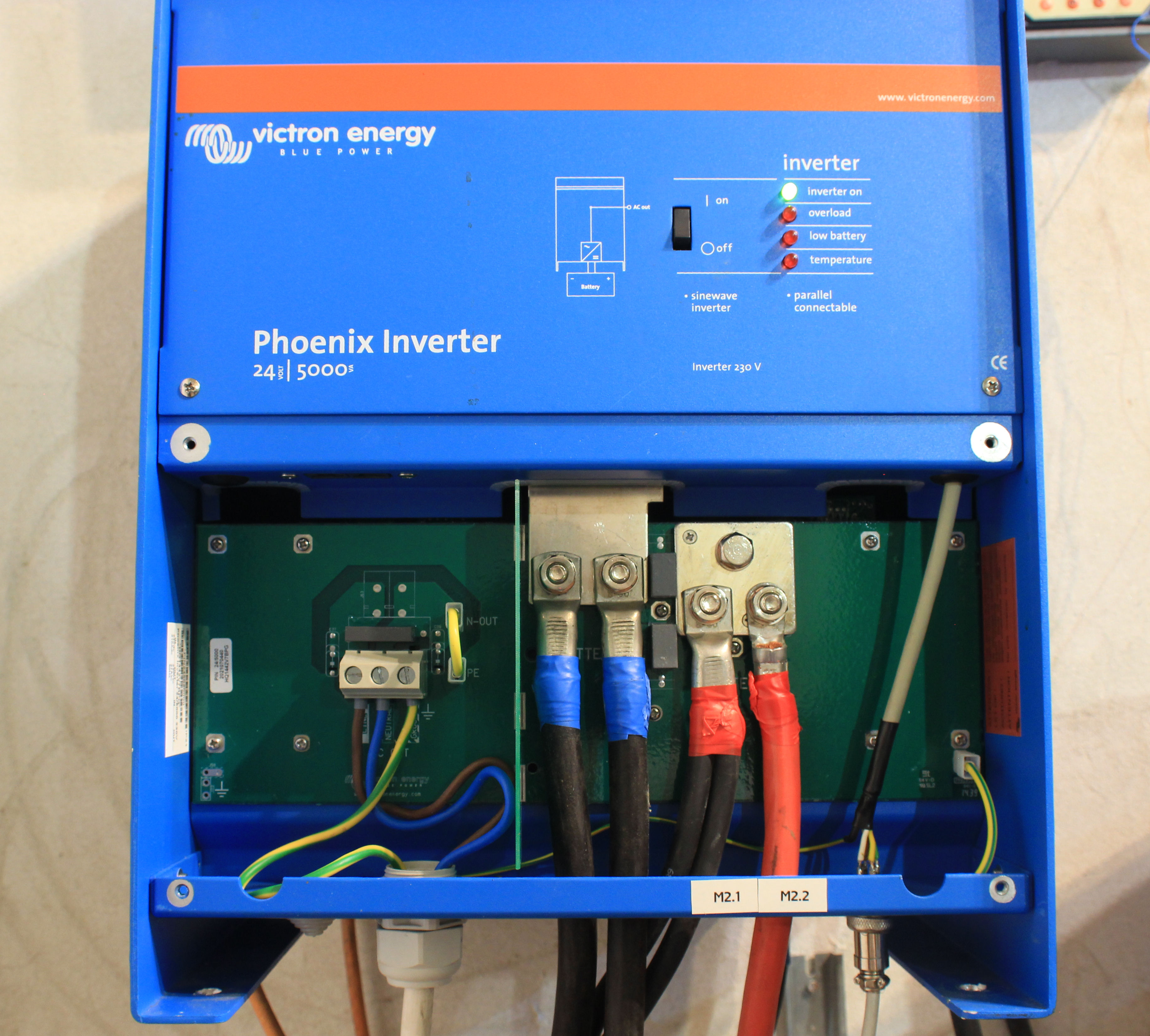

Test Victronu 5000 VA - záťaž 4000 VA. Musel som hliníkové prepojky vymeniť za Cu z pásky.
K Victronu je ešte paralelne Axpert, ktorý slúži ako solárna, tak DS nabíjačka.
Ešte k tomu pojde SRNE 40 A MPPT regl. a ďalšie panely, ak Boh dá.
https://www.youtube.com/watch?v=wQHW8Z141s4
Takže dokopy je to:
Meanwell TN 3000 + Victron 1600 + Meanwell 700 na 12 V systéme
a
Axpert 3000 + Victron 5000 na 24 V systéme.

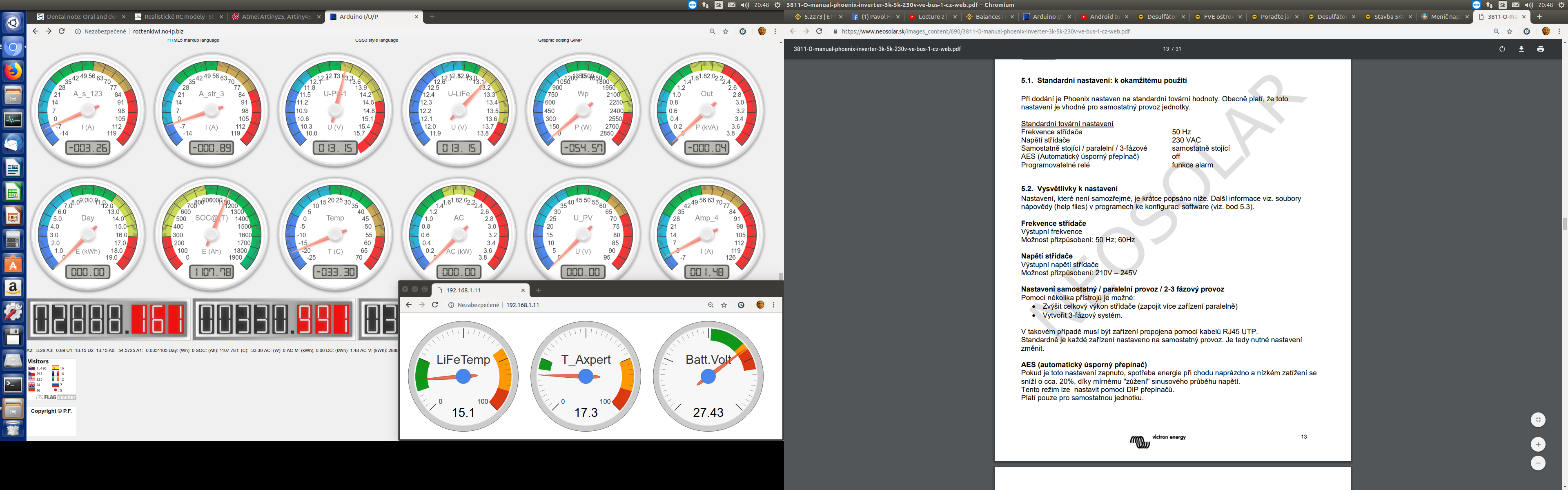

Existuje VE configure pre Ubuntu / Debian / ?
Aké hodnoty máte nastavené pre LiFE ?
Prečo ked zapnem AES, tak je napatie 145 V ?
- Příspěvky: 3663
- Reputace: 169
144V, stačí číst. Máš nulové zatížení takže to nějaký programátor nastavil na 144V. Zkus vánoční světýlka nebo nabíječku mobilu. A podle nastavení, až překročíš o 12W těch 69W, tak se AES vypne. Mne tato fičura nefunguje bo mám paralel konfiguraci.

To ja mám všetko prečítané, len Victron 1600 VA má pri AES úplne iné napatie,
ako Victron 5000 VA. Tak prečo ? RMS multimeter ukazuje zle, keď ukazuje 144 V ?
Lenže ja mám iný návod:

AES natom 3000VA bude asi více zůžený než na 1600 a nějaký multimetr to svým převodníkem hodnotí 144V. Zkus ručičkový multimetr. Ale ipřes to vše, naco potřebuješ AES?
FRSO
- Příspěvky: 2472
- Reputace: 163
AES mám taky cca 145V u Multiplusu 1600VA, já používám tuto funkci na chatě, protože při dohledu při malém odběru by zařízení zapínalo a vypínalo spotřebič, většina adaptérů na mobil, atd, funguje spolehlivě od cca 80V, včetně LCD TV, takže se to pak přepne na online až při vyšším nastaveném START AES, lednice se taky spolehlivě spustí, po vychlazení přejde měnič zase do režimu modifikované sinusovky.rottenkiwi píše:To ja mám všetko prečítané, len Victron 1600 VA má pri AES úplne iné napatie,
