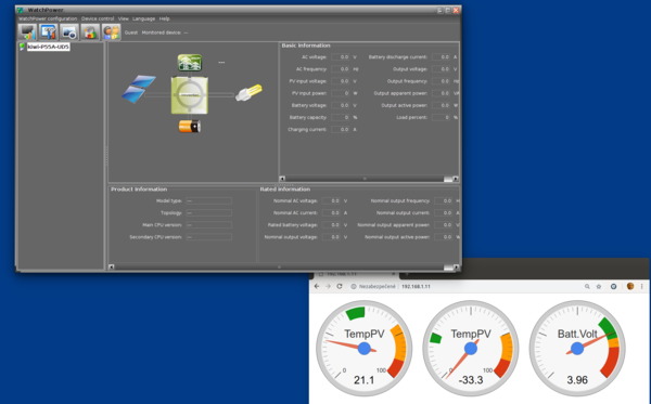

Existuje soft pre Axperta pre Linux ? Je aj nejaká nová verzia ? Či len tá z r. 2016 ?
Nejako mi to nefunguje ani s jedným káblom ....
Kde získam heslo ?
Kde získam heslo ?

zdravim kiwi, heslo by melo byt ADMINISTRATOR.rottenkiwi píše:Existuje soft pre Axperta pre Linux ? Je aj nejaká nová verzia ? Či len tá z r. 2016 ?
Kde získam heslo ?

Stále píše INVALID PASSWORD. No CD mechaniku nemám, tak neviem ako ďalej.

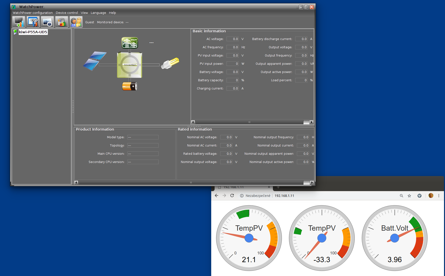

Soft mám, zafungovalo heslo: administrator
ale nič sa nedeje. Proste to cez RJ45 nekomunikuje.
Nemám NB ani 5 m sériový kábel.

Uz si nepamatuju nejake parovani, ale ja jedu pres usb a snad napoprve v pohode. I pocitac i axpert mi problem nedelal.soft mas asi novej, daji se stahnout jine verze i tady na foru, ale je to vsechno stejne. Ja mam 24V 2.4kw, tak nemam moznost nastaveni a zobrazeni nejakych funkci, ale uz jsem si zvykl.

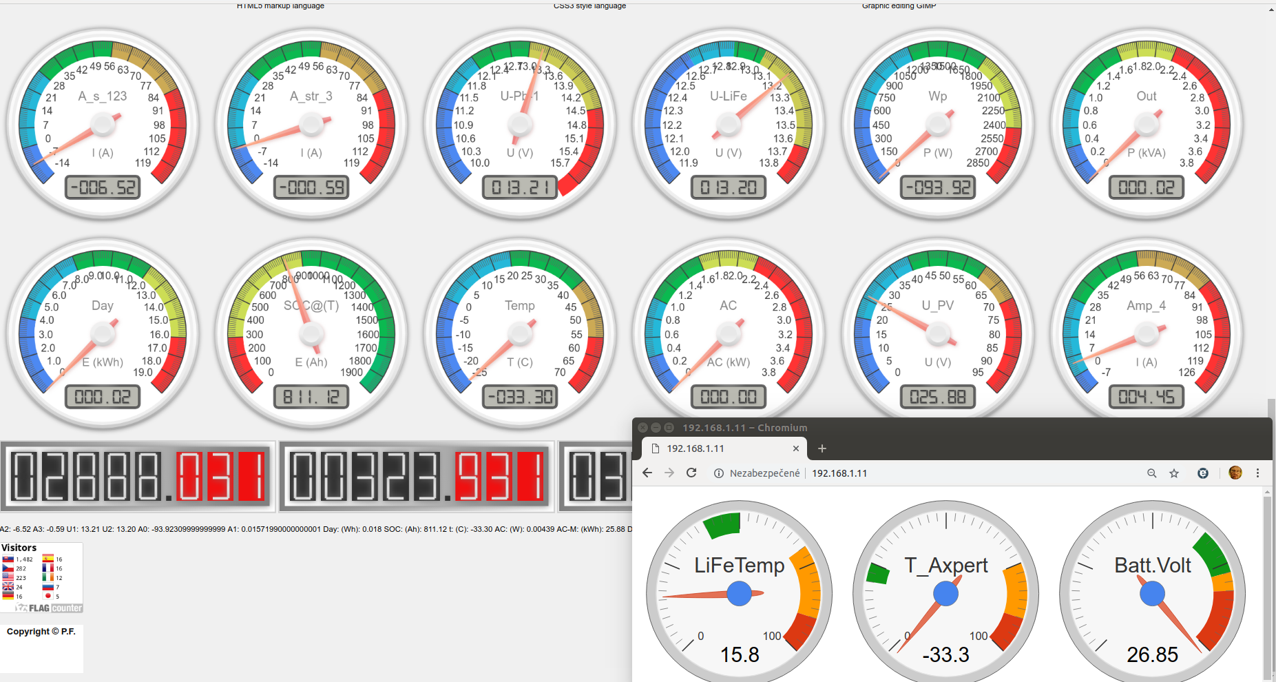

Ono ten Axpert funguje, aj nabíja, aj ide v móde inverter, len nekomunikuje.
Hodnoty som musel nastaviť ručne.

Skúšal som aj komunikáciu PC-Axpert cez USB, ale nič.
Tiež mám na paneloch ráno napatie 28 V, ale Axpert píše stále 0 V PV, prečo ?

Axpert, pokud se nepletu nemá Ethernet. RJ45 je tam na RS232.rottenkiwi píše:Soft mám, zafungovalo heslo: administrator
viewtopic.php?t=5358#p103484
viewtopic.php?t=4136#p72550
- Lokalita:SO, SK
Lenže, tam sú zapojené 3 drotiky, takže RJ45 by sa mohlo použiť ako predlžovačka,
keď na konci bude serial.
Lenže ono to nejde ani cez USB, hoci som to spustil pod rootom a heslo: administrator.
Stále sú tam nulové hodnoty.
To nabíjanie sa neskor rozbehlo, asi bol slabý prúd pri napatí 26.8 V.
