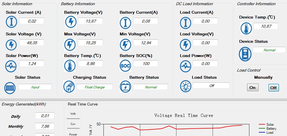

Daleko víc by mě znepokojovalo max voltage 16.22V to asi pro ty baterky nebude OK.
Pro GEL bych jako maximum nastavil 14.4 max!

Nešír paniku. 16,22 V bude pravdepodobne len prekmit napätia, ktorý spôsobuje mppt regulátor. Aké napätie tam skutočne je počas absorpcie, treba odmerať na svorkách batérie !Soban píše:Daleko víc by mě znepokojovalo max voltage 16.22V to asi pro ty baterky nebude OK.
Nikde v diskusii nevidím dve podstatné veci :
1/ Aká je teplota prostredia, v ktorom sú batérie - a či je teplotná kompenzácia.
2/ Kontrolné odpočúvanie batérií - či pri absorpcii plynujú alebo nie ( pšouky ).
14,4 °C pri izbovej teplote bude až-až !

Ještě jedna věc mne trápí
(ono jich bude časem asi víc) jsou Volty u nynějšího panelu.
Nyní mám panel SAAE - ten má VOC = 50,0 V
Budu přidávat Canadian jeho VOC = 48,7 V
Když je dám do série, tak mám hned 98,7 V a regulátor Epever MPPT 100VDC/40A XTRA je na 100 V
Tak se mi zdá ta rezerva 1,3 V jako docela málo.
Samozřejmě tam bude přepěťová ochrana ale to že jsou panely skoro na max toho regulátoru mi klidu nepřidá
Nyní mám na tom panelu SAAE 49,35 V a to je skoro hraniční.
Mám se bát že mi odejde regulátor?

Re: Mikiki elektrárna
Regulator by mohol odist pri nizkej teplote, kedy bude to napatie napr:
49 x 1.003^40 ===> 55.23 V pri 25 - / -15 *C/ == 40 pod STC / ST podmienkami. /
Ale ak su tam dostatocne dimenzovane kondy napr. 160 - 200 V
a ak regl. pomera 110 V a nezacne nabijat, tak by sa nemalo nic stat.
Ale ak zacne nabijat a vzniknu tam transienty napr. 170 V na FET-och, ktore su
dimenzovane napr. na 150 V, tak odidu FETy a treba ich vymenit.
To sa da len v niektorych regloch, lebo ine su zaliate hmotou, spolu s toroidmi a istenim.

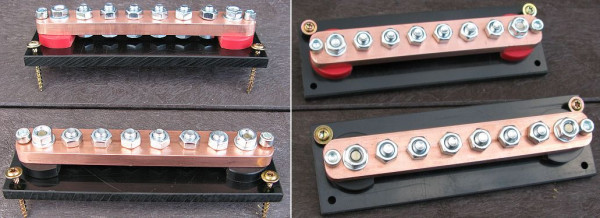

Dnes jsem vyrobil sběrnice co jste mi doporučili
Zatím mi stačí délka 17cm

take zbernice by som mal aj aj vyrobit uz mam veľa blokov
len kde zohnat pasovinu

Medená tyčovina býva v kovošrote. Len musíš vedúceho presvedčiť, že Ti nepredáva zlato, ale meď.

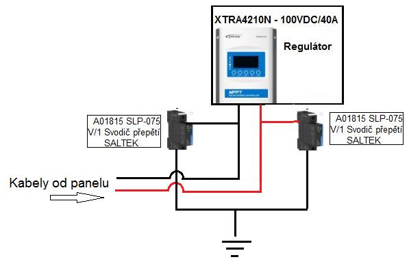

Ještě jednou bych se prosím chtěl zeptat zda mám tu přepěťovou ochranu u regulátoru dobře.
Na každý kabel od panelů ( + / - ) dám u regulátoru přepěťovou ochranu a výstup co z nich jde na zem mohu společně propojit a vést pak už jen jedním kabelem do země?
Tak nějak, jak jsem to nakreslil
jasně. A ještě si tam dej pojistkoverj odpojovač, abys nějak mohl odpojit panely.
Myslíte si, že je dobrý nápad připojit na tu zem (co bude od přepěťovky) i zem co je na vnějším obalu regulátoru a měniče?
Nebo tu zem od regulátoru a měniče dát zvlášť?
- Příspěvky: 4725
- Reputace:316
Já bych od přepěťovky natáhl zvlášť.
Hm ... to jsem nechtěl slyšet tedy číst
Budu muset narvat do země nějakou tyč, v té garáži nic dalšího nemám
No asi bylo myšleno zvlášť vodič na svorku od uzemnění. Jak kvalitní je to uzemnění? Rvát někam tyč je houby zem.
- Příspěvky: 4725
- Reputace:316
Asi bych to upřesnil....
Od přepětovky zvlášť kabel na uzemněný bod. A ty regulátory klidně propojit mezi sebou a pak na uzemněný bod....
Prostě aby se nedostalo napětí z přepěťovky na regulátory kdyby se přerušil kabel k tomu zemnění.
Samozřejmě zemnění stačí jedno, kam svedeš všechny žlutozelené dráty.....
- sitra
- Příspěvky: 290
- Reputace:22
Chybí ti prepetovka na vyvodech z panelu. Ano mají tam být dvě. Na výstupu z panelu a na výstupu z měniče.
