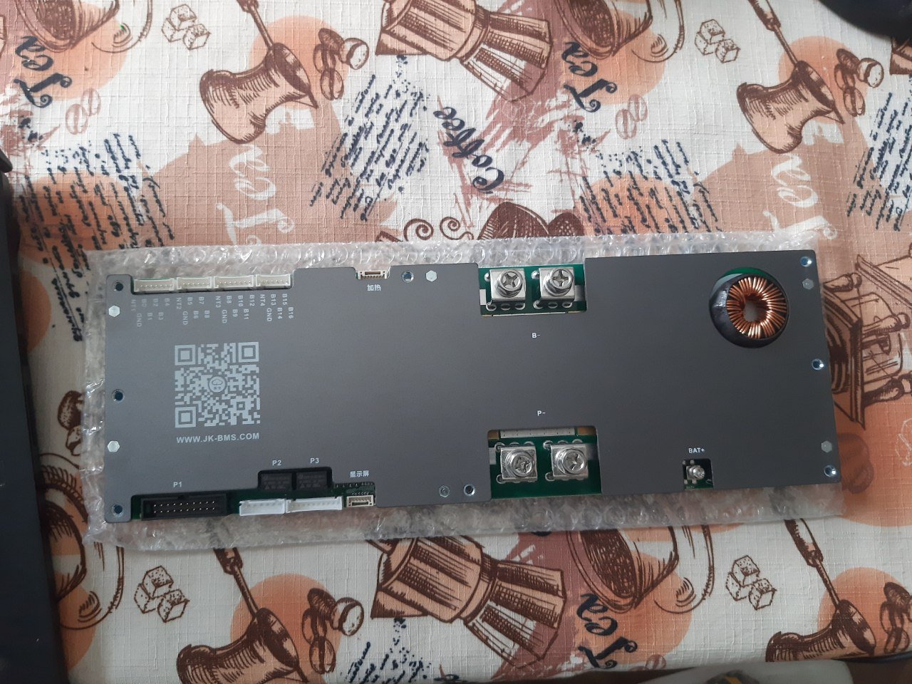

Dnes dorazila nová velká JK BMS jako náhrada za starou malou, která zemřela během bouřky. Je vidět, že stále něco postupně vylepšují. Oproti předchozí, tak krabice má dvojité dno s kabely vespod, takže se to tam tolik neplácá. Hlavní změna je ale, že už tam není kabel "BAT+" ale je tam místo toho šroubovací terminál. Ten kabel u předchozí byl na prd, protože naprosto nevyhovující délka, tohle je mnohem lepší.
- Příspěvky: 4079
- Reputace:573
Re: malá rozšířitelná FVE
jj tyhle jsou u zfajn, hlavne jde updatovat firmware
To vylepšení mám na mysli oproti velké JK BMS, kterou jsem koupil dva měsíce zpátky
Ta tam má právě ten kabel
Nová JK BMS už je doma, jen přehození z malé na velkou není až tak rychlá práce. Samozřejmě silové kabely se musí vyrobit. Balanční konektory jsou také jiné. V nové bms vypadají zalepené (ale je to zdá se jen nějaký silikon proti vlhkosti, nijak extra nedrží). Tak jsem zkusil vyndat jeden drátek z nové, pak jeden ze staré... jde to. Vzal jsem nový drátek a zkusil nasadit na pin v konektoru staré bms... drží. Super. Vycvakal jsem tedy všechny drátky z nových konektorů abych pak zjistil, že rozteč i velikost pinů v konektoru na bms je stejná, ale tvar pinů na drátku je jiný a nejde vložit do toho konektoru... Nj, práce navíc, plus ne až tak moc místa na to. Tak jsem se dnes ráno pustil do odšroubování drátků z baterek (přišroubovány do propojek). Šroub je to na imbus. No, že může zarůst nerez+nerez, to vím, ale tohle je pocínovaná měď a pozink šroub. Imbus klíč jsem měl kvalitní s ostrými hranami, občas jsem měl pocit, že každou chvíli praskne. Vyšroubovat se podařilo jen devět, zbytek se protočil imbus. To se bude super dostávat ven
Fotka když se tenrkát montovala baterie, jak jsou připojené ty balanční drátky:
